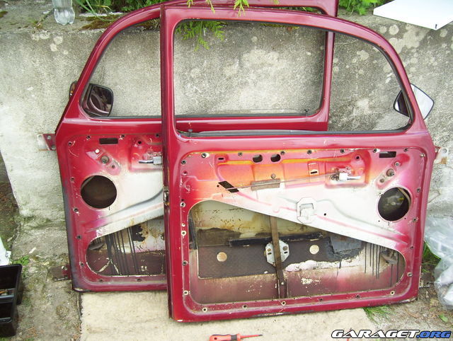

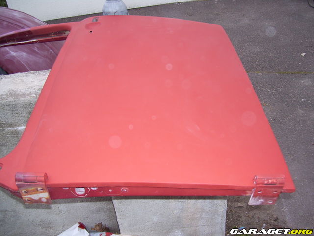

Fredag 15/5-09 Plockade av bagageluckan idag, samt dörrarna. Rivit ut lite mattor och skruvat loss inredningen på dörrarna. Nu ska det ut och fixas lite till, ny uppdatering kommer senare ikväll smile
Bagageluckan som plockats bort.
https://www1.garaget.org/gallery/archive/116971/656737_0e5lqt.jpg

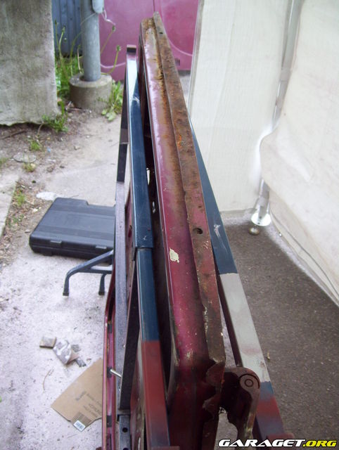

Dörrarna med, som vanligt, hemmamek. Öppnade man dörren så va det första man såg skruvarna som höll fast inredningen till dörrentongueroll
https://www1.garaget.org/gallery/archive/116971/656739_118syx.jpg

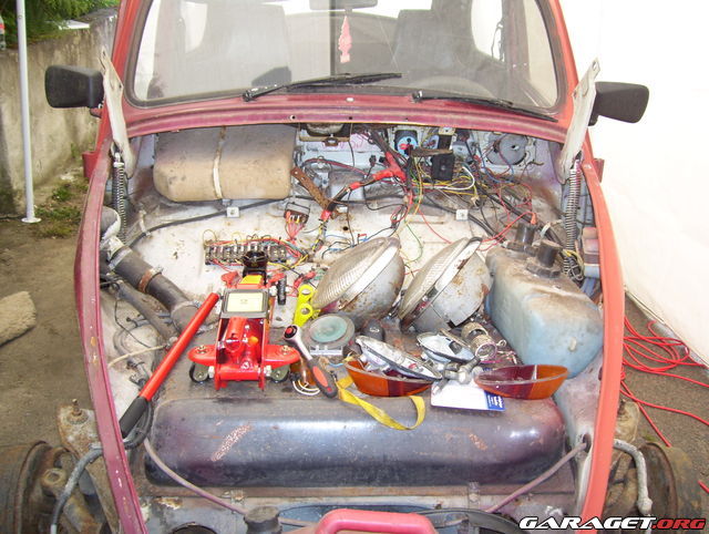

Uppdatering för Fredagen 15/5-09
Nu äntligen, äntligen så åkte framsätena ut, satt som berget ju:(

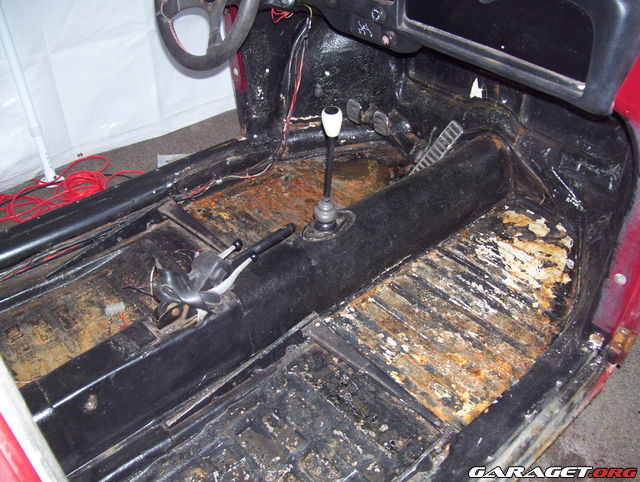

Efter det så kunde jag plocka bort dämpmattorna, såklart att det hade kommit in fukt under dom. Klistret satt fast i golvet, drog man i det så såg det ut som något ur en "Alien" film eller så kunde man få sig en inblick i hur ens egen hud ser ut om sisådär 60 år tongue haha
Bensintanken, batteriet, handskfacket, fjädrarna till bagageluckan, solskydden och lite allmänt småpill bland alla sladdarna skedde nu på kvällen, samt att instrumenpanelen har börjat monteras ner.

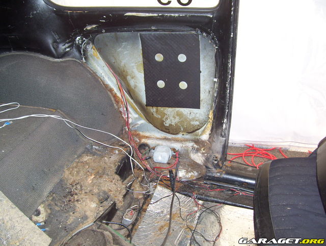

Tomheten efter framsätena och mattorna:)
https://www1.garaget.org/gallery/archive/116971/657041_xl0glq.jpg

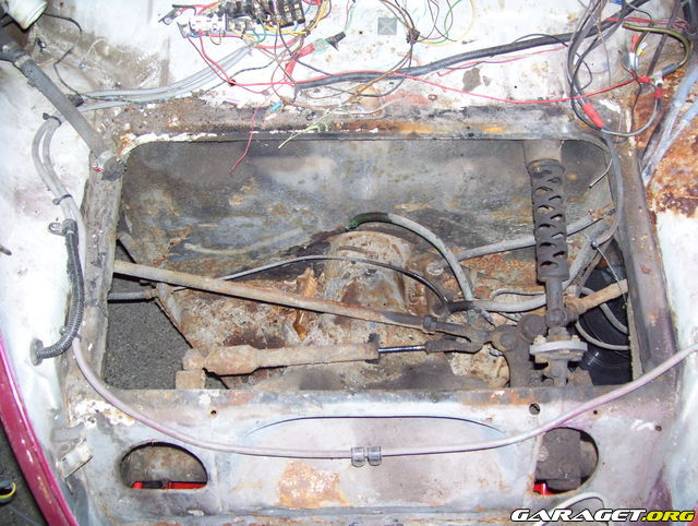

Här satt den väldigt torra tanken, det enda som fanns i va lite skit som skramlade runt.
https://www1.garaget.org/gallery/archive/116971/657037_3z8tvs.jpg

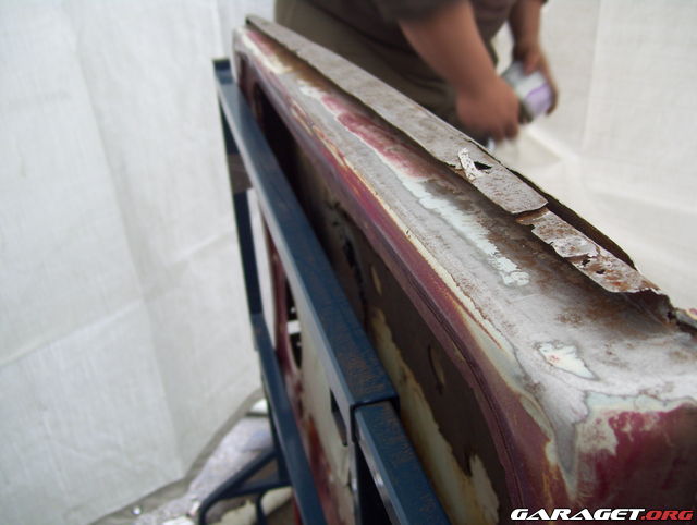

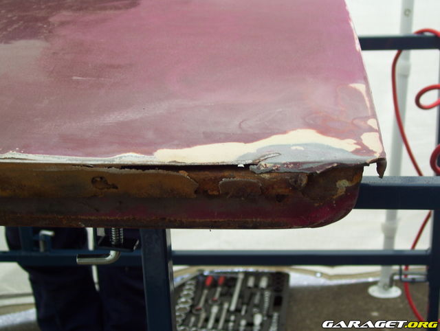

Lördagen 16/5-09 Idag har jag ägnat mig åt lite förbereddning inför spackling. Plockat bort handtag på dörrarna, rutorna, listerna och lite annat smått och gott som sitter på dörrarna.
Har skrapat bort "fartranden" på sidan av vänstra dörren, slipat rost på dörrens underkant samt börjat med det ack så roliga spacklandet och slipandet. Ser redan nu vilket bra resultat det kommer bli när dörren är klar smile

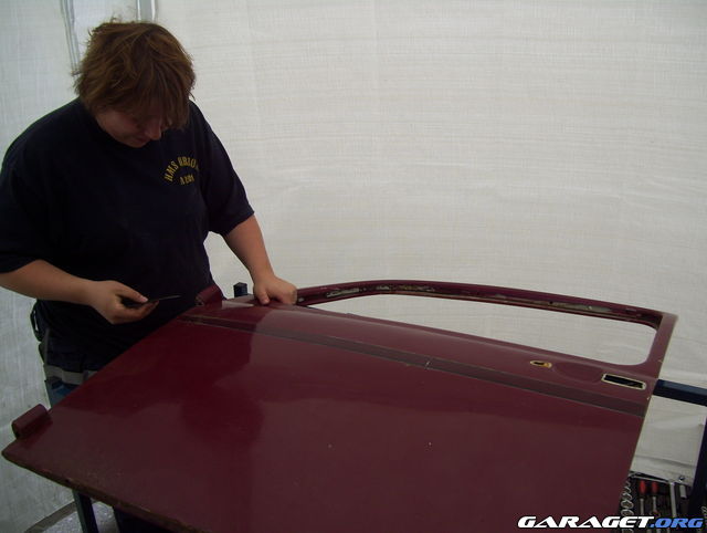

Nu lyckades jag komma med på bild, IGEN. Här gav jag mig på att skrapa bort "fartranden" tongue
https://www1.garaget.org/gallery/archive/116971/657830_eucth5.jpg
Vänstra dörrens underkant, blir lite att spackla härsmile
https://www1.garaget.org/gallery/archive/116971/657840_dsubg9.jpg
Här är dörren slipad och klar för att bli nersmetad med spackel big_smile

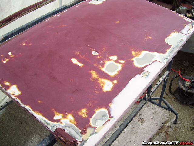

Söndag 17/5-09 Det är spackling och slipning idag igen. Vänstra dörren har fått sig en omgång med spackel på utsidan nu. Får se vad resultatet blir när uppdateringen ikväll kommer. Bra blir det iallafall smile
Dörren innan jag började spackla
https://www1.garaget.org/gallery/archive/116971/658995_vezgrt.jpg

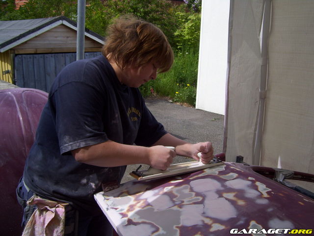

Hmm, mycket in action bilder nu tongue
https://www1.garaget.org/gallery/archive/116971/658999_n0l37l.jpg

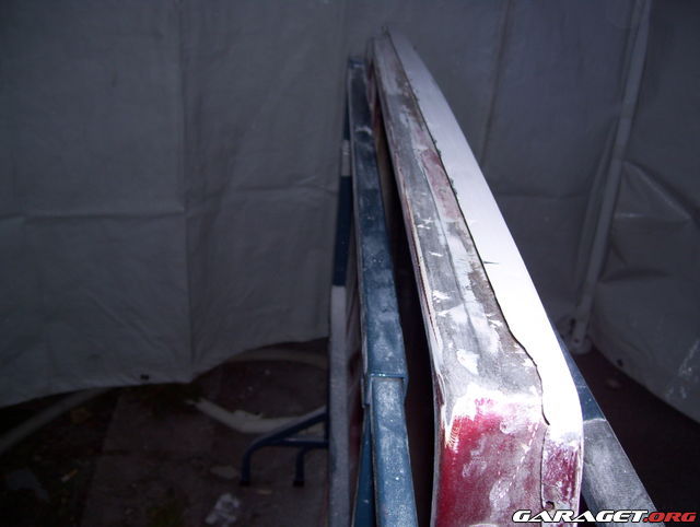

Uppdatering för Söndag 17/5-09
Vänstra dörren är i stort sett klar, efter mycket slip och en hel del spackel så blev sååå jäkla bra, syns kanske dåligt på bilderna. Bara lite småfix kvar på den. Bättre live;)
Fyyyy faaan vad bra det blev, riktigt nöjd med kanten som såg ut värre än kriget
tongue
https://www1.garaget.org/gallery/archive/116971/660007_cojvog.jpg
Högra dörren som ska få sig en omgång, som synes långt ifrån så illa som den vänstra dörren var.
https://www1.garaget.org/gallery/archive/116971/660045_096ry7.jpg
