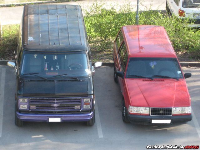

Hej jag skulle vilja trimma min 945 ltt men vet inte hur jag ska gå till väga å på billigaste sättet vill ju ha lite mer en bara 135 hk som de är iden.. Är de någon som har bra tips på vad man kan göra??
Som chip löftfilter m.m avgas eller några bra sidor eller företag att rekomendera
