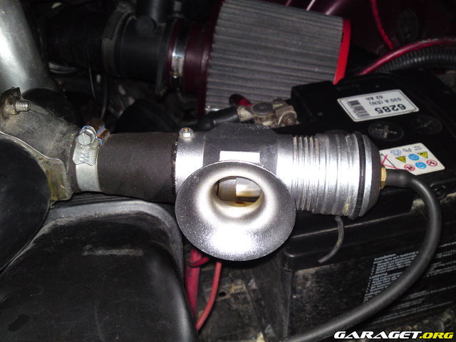

det är lite olika, på vissa, sitter det en justeringsskruv som man kan juster fjädern med, och i andra får man öppna upp dumpen och kapa av lite på fjäder tills det blir lagom.. lägg upp bilder på bilen, så kan d va lättare å tala om hur dom justerar just den dumpen..

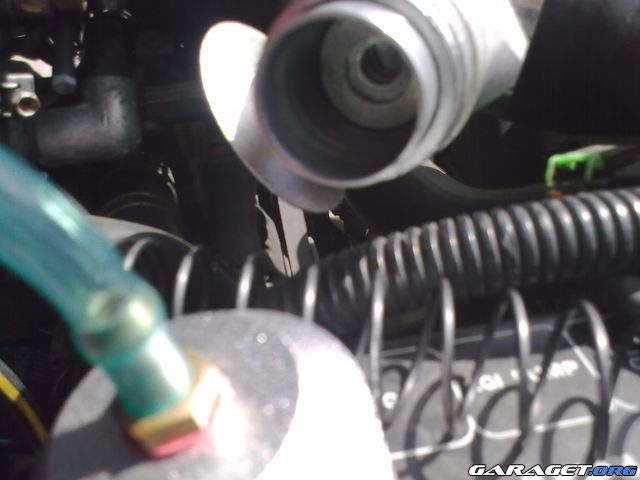

Så lagt upp en bild i galleriet nu smile

Precis, du ska ställa den så den öppnar direkt efter endast lite gas, men samtidigt får den inte läcka på tomgång. Det ser ut som att du ska skruva på toppen på den..
Lycka till.! smile
180 Inlägg
29 maj 2009
vart på toppen? där den lilla muttern sitter precis jämte anslutningen åt vänster på dumpen
Senast redigerat av blomberg_ktm (29 maj 2009)
1 002 Inlägg
29 maj 2009
Den översta biten på själva dumpen.. Där den är som tjockast. Där den svarta gummi ringen sitter.
180 Inlägg
29 maj 2009
Okej där vakumslangen sitter..
ska ja bara skruva bort den?
Lite mer specifikt hur man ska göra? ta bort den? efter det? skruva på nått hur mkt osv osv?
Tack smile
1 002 Inlägg
29 maj 2009
Mellan tratten och fästet till vakumslangen ser du att det är gängor på dumpen. Där kan du alltså skruva ner/upp "toppen" på ventilen för att ställa hårdheten på den. Men toppen så menar jag den tjockaste delen på dumpen. Den delen där det sitter en svart gummi ring.
Den delen ska du skruva ut tills den blir lagom.
Akta om du råkar skruva ut den helt, det är ganska bra tryck i fjädern..

2 246 Inlägg
29 maj 2009
Nej..jag har likadan dump själv.
Du skruvar av hela toppen..håll emot när du skruvar då det är tryck i fjädern.
När du har fått av den så ta bort fjädern..möjligtvis ligger det brickor längst ner.
Justera med brickorna tills det blir bra..eventuellt får du kapa fjädern.
https://www1.garaget.org/gallery/archive/367/670936_nlw68o.jpg
