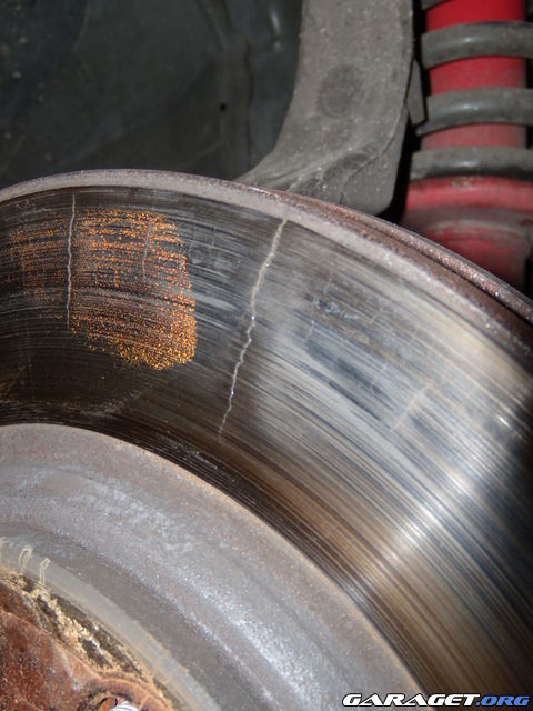

Ni kan se på bilderna hur gamla skivorna ser ut, och däför bestämde jag mig för att det var dags att bygga om.

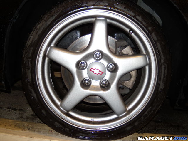

Innan ombyggnation, "12 (305mm) skivor
https://www1.garaget.org/gallery/archive/59564/687921_2gchow.jpg
Liten spricka.. på bild ser den liten ut...

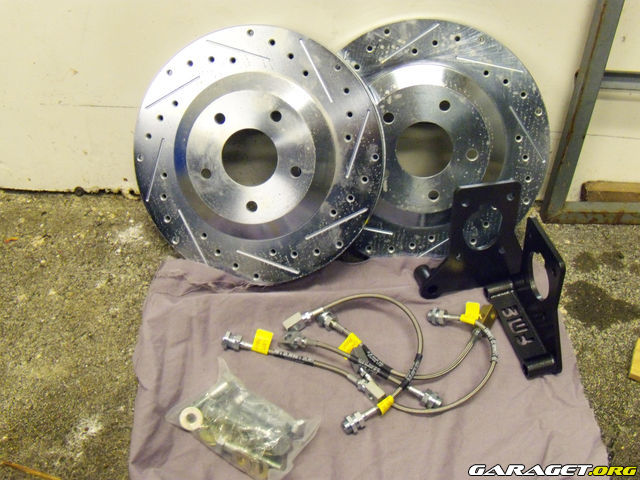

Delarna som ska på plats. 330mm (C5 storlek) skivor med BMR Chromemolly C5 adapter plattor & spunna slangar.
https://www1.garaget.org/gallery/archive/59564/687924_w8msb6.jpg
330mm skivor, slangar och adaptrar
https://www1.garaget.org/gallery/archive/59564/687928_er1r8f.jpg

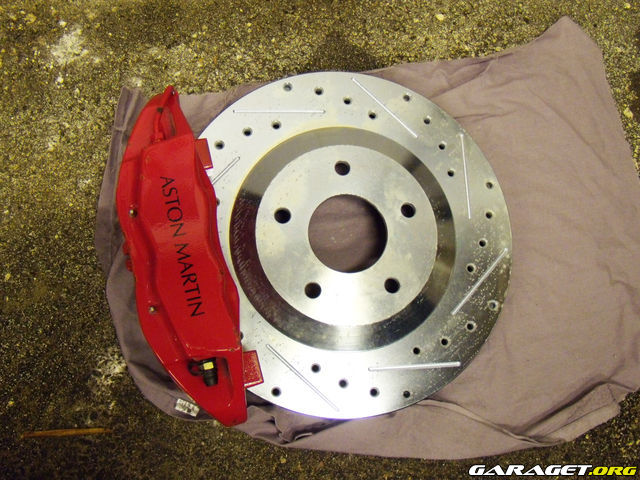

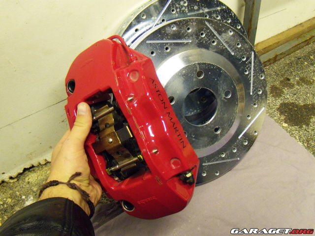

Nya oken. big_smile Kommer från Aston Martin DB9 no bull shit, utan äkta Brembo.. eller I wish har bara ett och dom passar inte över skivorna :S
https://www1.garaget.org/gallery/archive/59564/687929_v3b9x0.jpg

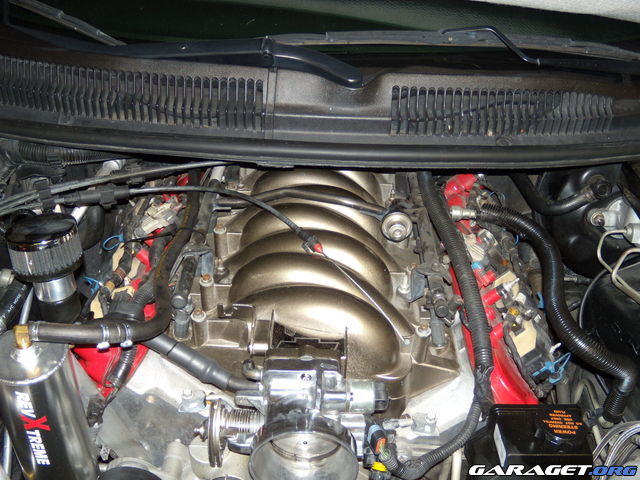

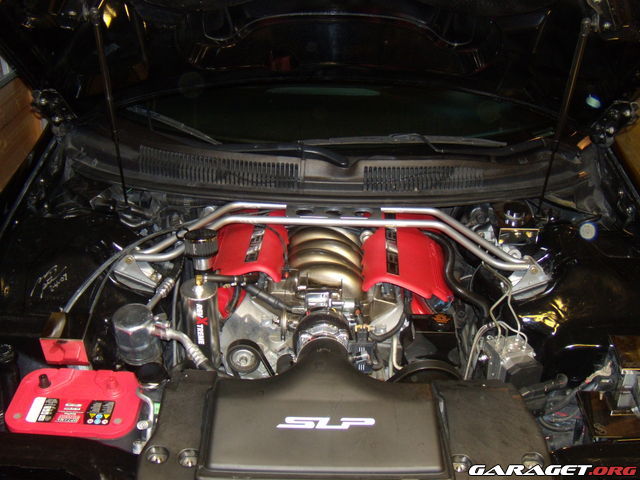

Köppte denna bil i Californien julen 2007. I bilen satt en nybyggd LS1 med 385 uppmätta på hjulen, Snyggt motorutrymme och stilig inredning.

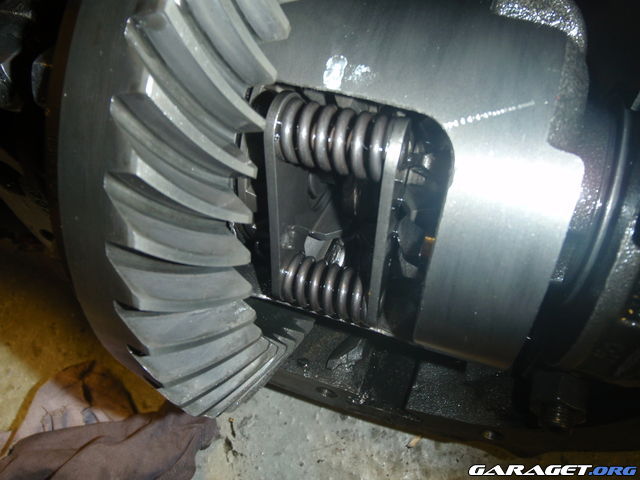

Sessongen avslutades dock snabbt med ett haveri på bakaxeln.

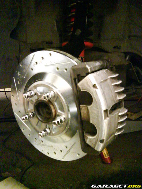

Var ner i garaget och kapade bort öronen. lämnade dock det övre då det inte är i vägen och det kan vara bra för att fästa broms ventilationen i det örat.
https://www1.garaget.org/gallery/archive/59564/689252_ity8o0.jpg
Efter att testmonterat adaptern, navet, skivan och oket iannan lackering såg jag att det var lite tight.. fick ungefär ett pappers ark mellan oket och vikterna som sitter längst ut.
Det syns inte så bra på bilden men om man kollar på hur oket är konstruerat så ser man att det sticker ut ett par flänsar upptill på oket. och dom tar i fälgen! Damn! ska pröva med spacer. för hjulet jag tror det löser problemet. Men det bästa hade nog varit att montera corvette ok i stället.
https://www1.garaget.org/gallery/archive/59564/689262_qzj0q3.jpg
https://www1.garaget.org/gallery/archive/59564/689265_ygbztb.jpg
Tog ingen bild på skivan och oket utan fälgen. får göra det i kväll. då syns det hur den ligger.

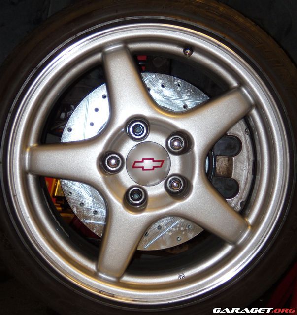

Då har jag varit i garaget och donat igen. Kväll lyckades jag få dit fälgarna så att dom inte tar i oken. På bilden syns ribborna som gjorde att fälgen skrapade i oket.
Har målat och fixat till oken nu efter bilden är tagen. ska gå ner i garaget om en stund och fortsätta.
Lösningen på fälg problemet var att slipa bort lite matterial från oket roll och sätta dit en 3mm spacer:/ men nu funkar det i varje fall.

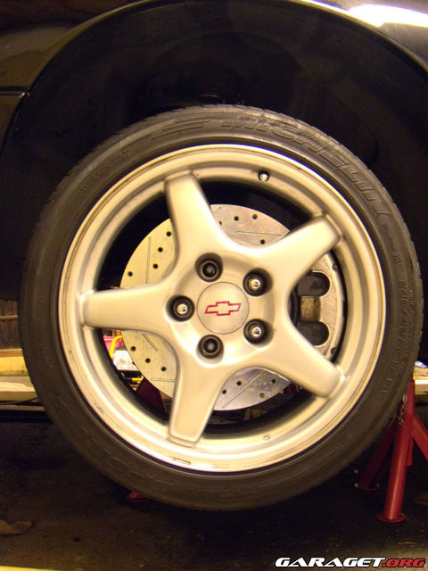

Nu är jag ivarje fall klar för denna gången. Var ner och gjorde klart igår. momentade alla bultar, monterade bromsslangar osv. Det enda jag har kvar är att lufta bromsarna och ta en provtur. smile
https://www1.garaget.org/gallery/archive/59564/689888_4gl2fc.jpg

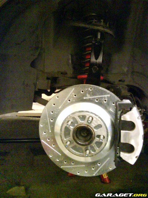

färdiga bromsarna med 330mm skivorna.
https://www1.garaget.org/gallery/archive/59564/689889_4qcudq.jpg
Polerade ok.. får se hur jobbigt det blir att hålla rent.

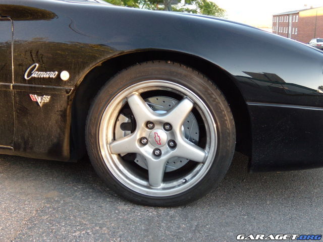

https://www1.garaget.org/gallery/archive/59564/694227_b960j3.jpg
Nya bromsarna på plats:D fyller upp fälgarna bra;)

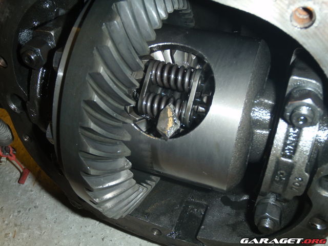

Nu blir det total genomgång och uppgradering.. allt pga två av differetnial dreven som har gått sönder och då menar jag inte krondrevet och pinjongen, se bilden.

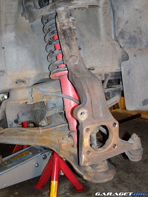

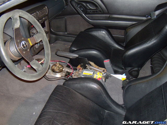

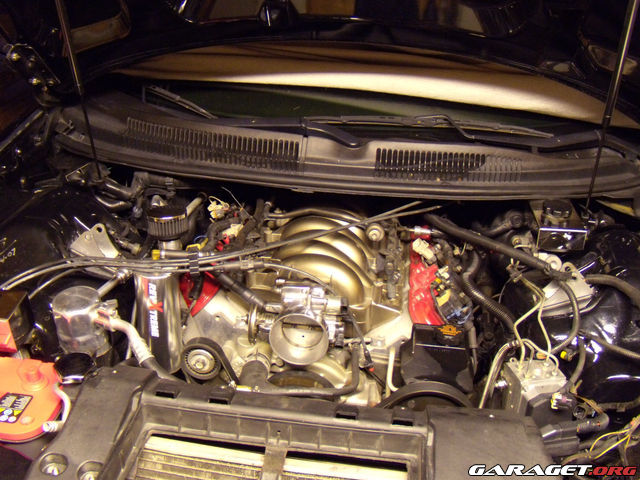

Idag började jag riva ur motor och låda. Många små kablar att koppla ur och många små bultar att släppa.
https://www1.garaget.org/gallery/archive/59564/745387_61kntx.jpg
Rivandet har börjat. I morgon får jag nog ut det mesta.. och mest troligt får jag motorn på golvet.
https://www1.garaget.org/gallery/archive/59564/745389_40qtup.jpg
https://www1.garaget.org/gallery/archive/59564/745392_8dhnt0.jpg
Inredningen har börjat plockats i bitar.. Stolar, matta och elektroniken ska ut. Rengöras, måla upp golvet och eventuellt monteras tillbaka om jag inte får andra idér.

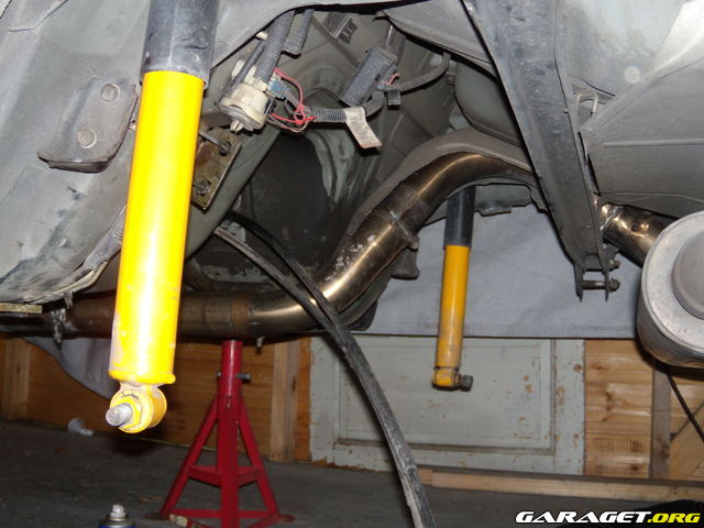

Bakaxeln är ute, för att göra plats för en grövre och kraftigare axel. Vore var som fan att denna axel int e höll med Eaton Possitraction diffen.
https://www1.garaget.org/gallery/archive/59564/745396_ylevgq.jpg
