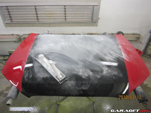

Ikväll river jag loss huven på bilen och gör om den. Efter förra lackeringen så kan man i  solljuset se hur jag misslyckats med ett par stenskott. Har helt enkelt slipat för hand och gnott för mycket på samma punkt så man kan se små försänkningar under klarlacken. Så det blir till att matta ner den. Lägga ny svart bas + pearl och sedan ösa på 4 lager klarlack med mellanslipning under helgen smile Då får jag en bra chans att testa ny pickan också big_smile

Here we go!
Blank:
https://www1.garaget.org/gallery/archive/104952/875871_sa386q.jpg
Inte lika blank. Långklossar den så den blir riktigt rak och fin denna gången. Gör om, gör rätt smile

Vad för fel var det på huven? smile Jag hade för mig att du spacklade alla stenskott osv, blev den inte rak ändå eller sjönk spacklet? smile Den kommer ju i vilket fall som helst att bli kanon sen big_smile
Jag gjorde ett nybörjarfel, spacklade bara precis kring stenskotten och sedan gnodde jag ner spacklet för hand. Så i solljuset så såg man små "gropar" under klarlacken och så kan jag inte ha det wink

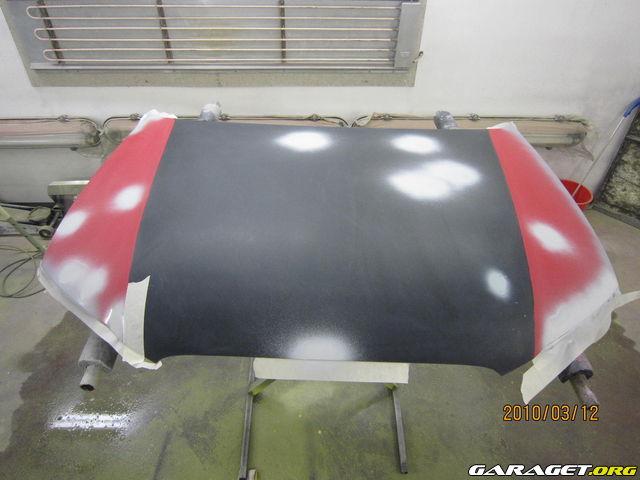

#1119
Hittade lite gamla stenskott i det röda och nya i det svarta. Så det blev till och slipa ner hela skiten och lägga slipgrund på dessa stenskott. Huven är slipad med 400 papper och sedan 800 papper. Imorgon river jag av slipgrunden och lägger färg smile

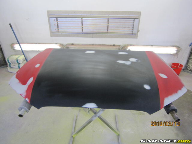

Färdig för lack
