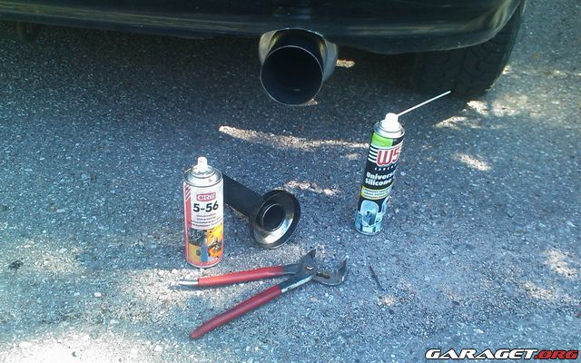

Jag hade exakt samma problem med min, jag kunde för mitt liv inte förstå hur det skulle gå till. Men en natt så fick jag en snilleblixt.
Först och främst så sprutade jag rikligt med siliconspray runt hela sen så tog jag en polygrip och satte ena kanten från översta käken i ett av de där hålen du ser (min hade bara ett) men inte för långt in utan bara så att den greppar i insatsens kant. Sen satte jag en spik mot ytterkanten på ljuddämparen och särade polygripen maximalt så att den lägger underkäken mot spikens huvud. Det är ganska darrigt i det läget, men  lyckas du pressa ihop polygripen så kommer insatsen att åka ut i den kanten, sen gör du samma sak i det andra hålet och gör samma sak så ska den vara ute.
https://www1.garaget.org/gallery/archive/43921/694427_te9jfl.jpg
Så gjorde jag igår och det fungerade, det skadade inte heller varken ljuddämpare eller insats. Det kanske var lite svårt att förstå, så har du några som helst frågor så hör av dig med PM eller nått så ska jag beskriva utförligare och rita en bild smile
