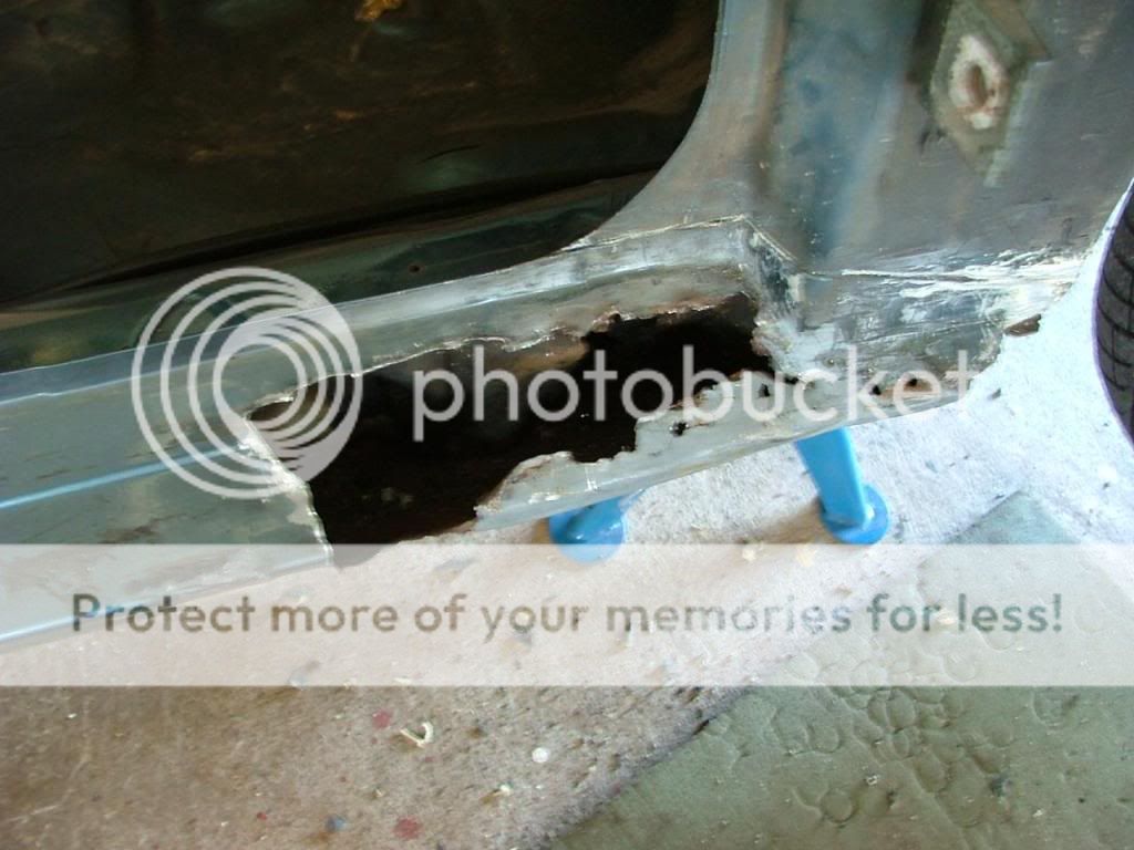

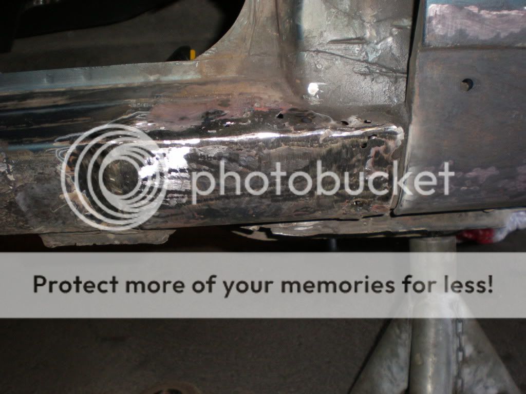

Skrev ju i somras att jag fått tröskeln svetsad, lejjde ju bort det jobbet då jag inte hade tillgång till MIG svets men en gammal pin-svets fanns till godo, dock om jag inte överens med den och tunn, galvad bilplåt.
Såg ju hyffsat bra ut;
http://i536.photobucket.com/albums/ff329/te_wik/audi%20projekt%2014%20aug/P8140992.jpg
Lite småhål bara som jag la igen sen när jag fick låna en MIG. Men det gubben som svetsade åt mig glömde var förarbetet, så det har ju rostat invändigt... hmm

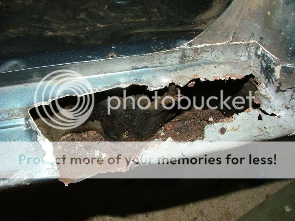

Såhär såg det ut efter lite knackande;
http://i536.photobucket.com/albums/ff329/te_wik/audi%20projekt%208%20maj%202010/DSCF0509.jpg
http://i536.photobucket.com/albums/ff329/te_wik/audi%20projekt%208%20maj%202010/DSCF0508.jpg

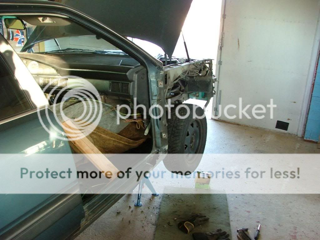

Så, de var bara till att riva bort framskärmen och se hur det ser ut längst fram i tröskeln. Där var det inte så farligt.
http://i536.photobucket.com/albums/ff329/te_wik/audi%20projekt%208%20maj%202010/DSCF0510.jpg

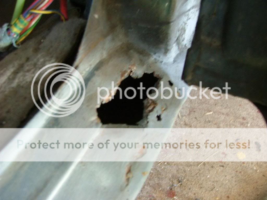

Rostigt och fint...nästan rostskyddat efter att man svetsat på ny plåt... hmm
http://i536.photobucket.com/albums/ff329/te_wik/audi%20projekt%208%20maj%202010/DSCF0512.jpg

Så nu blir det till att borra bort punkter och sen kapa tröskeln, ska byta ut en bit på 30-35cm som det ser ut nu, men vet ju inte säkert förrän jag kapat upp och sett hur långt tröskeln är rostskadad invändigt.
