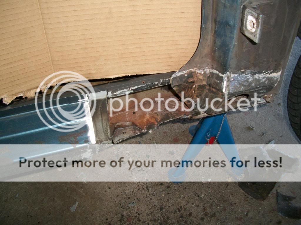

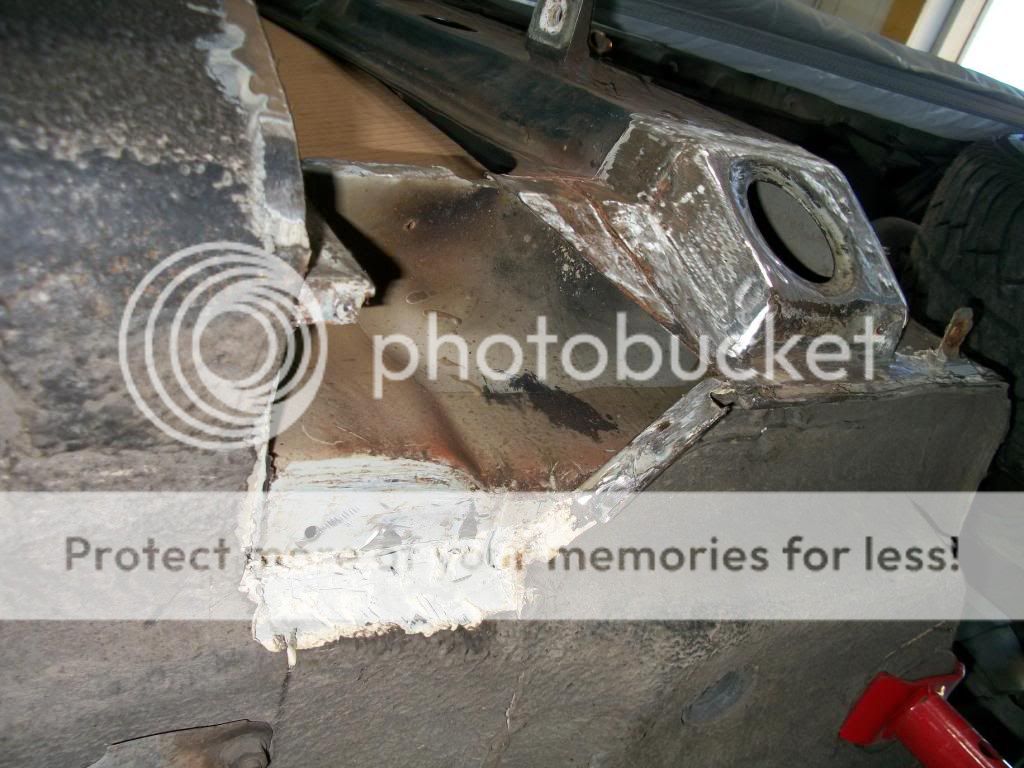

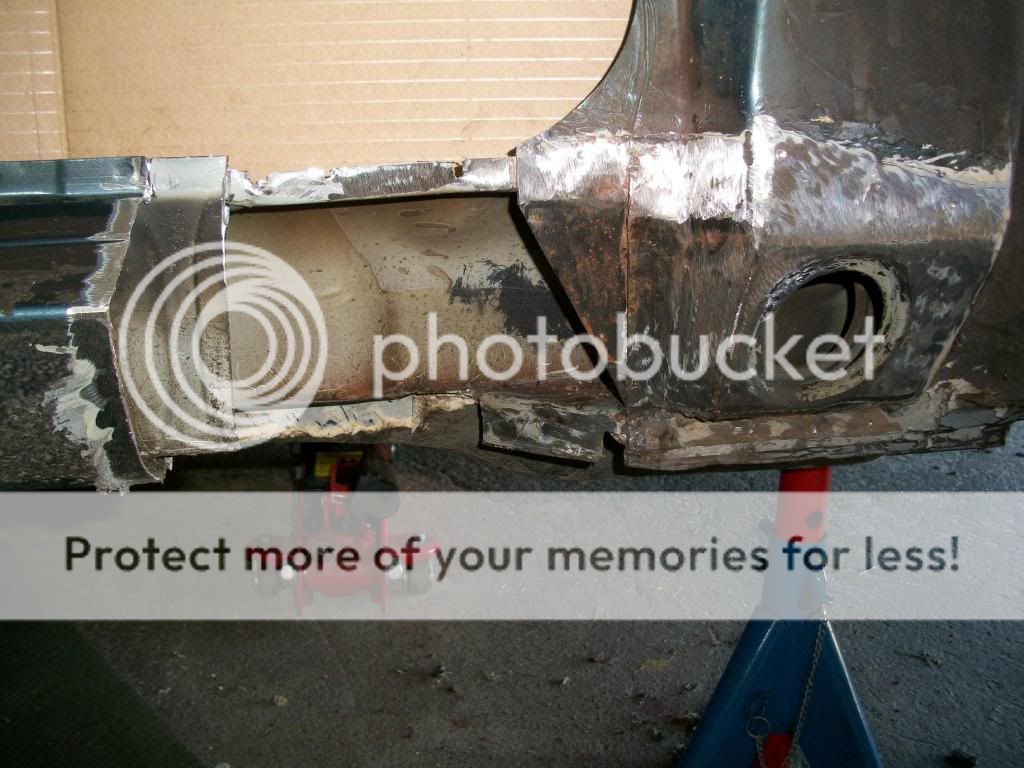

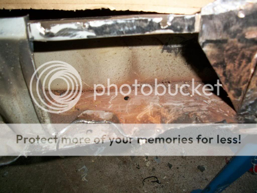

Update!
Ja alla fingrar och tår är kvar, även synen och hörseln är i behåll - man har ju skydd! smile
Var inte så farligt som jag trodde, kommer få böja till en liten plåt som ska sitta innanför tröskeln och svetsa dit, men annars inte så farligt. Jag kommer inte byta hela tröskeln då den är frisk från det jag kapat och bakåt. Helt onödigt alltså.
http://i536.photobucket.com/albums/ff329/te_wik/Audi%20projekt%2027%20maj%202010/100_0367.jpg
http://i536.photobucket.com/albums/ff329/te_wik/Audi%20projekt%2027%20maj%202010/100_0366.jpg
http://i536.photobucket.com/albums/ff329/te_wik/Audi%20projekt%2027%20maj%202010/100_0368.jpg
http://i536.photobucket.com/albums/ff329/te_wik/Audi%20projekt%2027%20maj%202010/100_0369.jpg
Imorgon ska nya tröskeln komma, förhoppningsvis.
Mvh Tommy

Det va ju inte så farligt.. Du ska se mina hjulhus bak yikes  hatar rost
ungefär samma ställe som jag måste byta tongue
fast inte för att det har rostat, för att den har fått sig en smäll där..
Mvh//Hellgren

Ja, det var ju inte alls farligt, fixar du lätt smile
Mvh//Hellgren
Aldrig kul med rost, usch. Jag har en buckla på andra sidan i tröskeln, men den ska jag försöka rikta istället för att byta ut.
