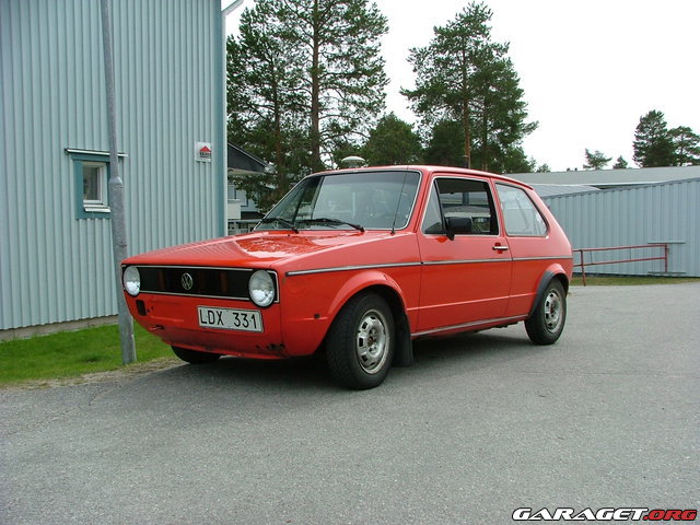

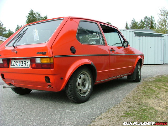

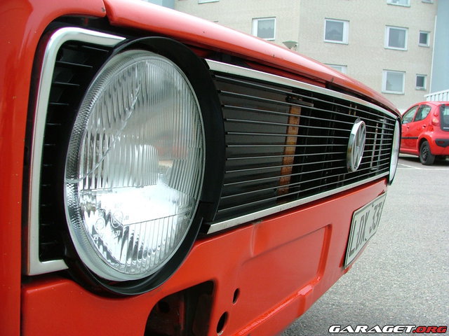

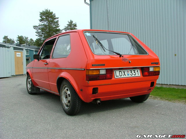

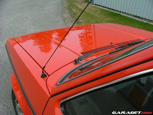

Hann bara med att vaxa å putsa lite samt montera hjullagret.
Bilder:
https://www1.garaget.org/gallery/images/28/27325/27325-f59728f879ebf98e4af23352d80034ff.jpg
https://www1.garaget.org/gallery/images/28/27325/27325-0a2f2e6f1e0505b40a992750d92b2648.jpg
https://www1.garaget.org/gallery/images/28/27325/27325-7a00f77a5b6cc4a0449631dff04a2c75.jpg
https://www1.garaget.org/gallery/images/28/27325/27325-9e95c146b3a8bae811c4bfde0016bb63.jpg
https://www1.garaget.org/gallery/images/28/27325/27325-a55e4e32a2a03f3714ffbdb2968633dd.jpg
https://www1.garaget.org/gallery/images/28/27325/27325-dd10d89901347538c35b38e44dd1cc04.jpg
Trist bara att alla skavanker syns bra mycket bättre nu tongue
Mvh Tommy

Jo rätt nöjd smile Skavanker finns överallt, bara se på bilderna lite mer noga wink
Haha, jag har ännu A6an att fixa upp, det är ju "lite" mer plåt i den än i lillgolfen tongue

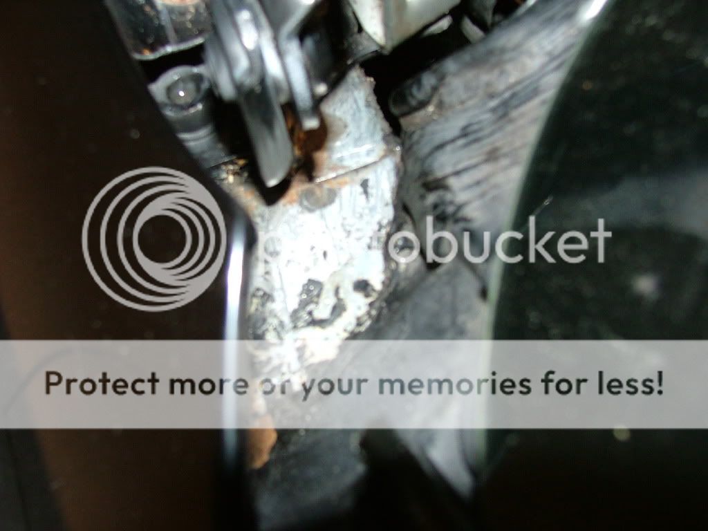

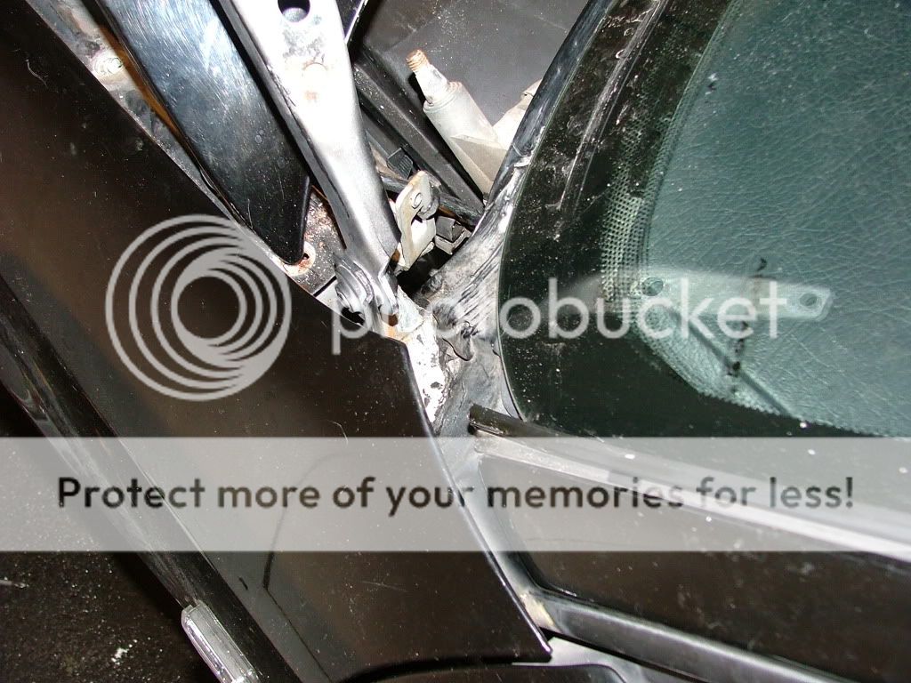

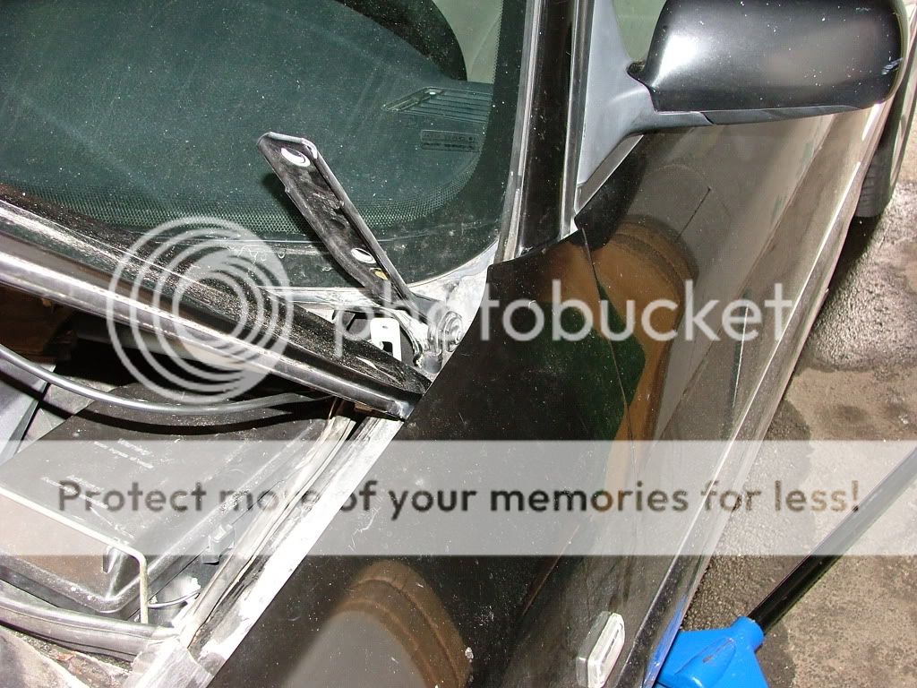

Vet inte om jag skrivit om det här men jag har ju haft ett jäkla problem med att det kom in vatten i A6an någonstans när det regnade eller när jag tvättade bilen.
Såg ju var det kom in, men var riktigt svårt att se hur vattnet tog sig dit. Här är iaf lite kassa bilder på det hela.
Vattnet kom här
http://i536.photobucket.com/albums/ff329/te_wik/2011-05-21153721.jpg
http://i536.photobucket.com/albums/ff329/te_wik/2011-05-21153525.jpg
http://i536.photobucket.com/albums/ff329/te_wik/2011-05-21153610.jpg
Vattnet kom in i bilen typ sähär, lite beroende på hur bilen lutade. Men längst med "väggen" och sedan ner på golvet vid relädosan bakom kickpanelen

Här ska det vara lite bla bla bla från ett annat forum, nedan följer orsaken till läckaget
Ja nu äntligen är det tätt och fint!
Fick ta lös motorhuven på förarsidan samt gångjärnet för att komma åt att slipa bort rost osv som bildats där.
Det var alltså i den skarven som går "tvärsöver" bilen, inte längst med. Vattnet har då alltså runnit från vindrutans nedre dropplist rätt in i skarven och därifrån vidare in under instrumentbrädan.
Var lite svårt att fånga det på bild men det syns här iaf lite.
http://i536.photobucket.com/albums/ff329/te_wik/DSCF0803.jpg
http://i536.photobucket.com/albums/ff329/te_wik/DSCF0805.jpg
http://i536.photobucket.com/albums/ff329/te_wik/DSCF0804.jpg
http://i536.photobucket.com/albums/ff329/te_wik/DSCF0804-1-1.jpg
http://i536.photobucket.com/albums/ff329/te_wik/DSCF0805-1.jpg
Slipade rent med sandpapper och la på underredsmassa där. Nu är det torrt och fint smile
Det var ett h-vete att upptäcka detta, höll nog på leta i 15-16h.. känns sköönt att det är fixat nu!
Mvh Tommy
