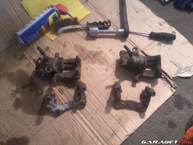

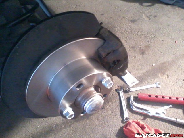

Bromsoken och fästena från 100 Turbon som jag har som reservdelsbil passade perfekt, ena såg rostig och jävlig ut medans den andra såg relativt nybytt ut.
Har monterat dom nu tillsammans med nya belägg och skivor och verkar fungera bra. Väntar dock på en kompis som ska sitta å pumpa på bromsen så jag får bort luften, sen får provkörningen avgöra resultatet.
Nu verkar kolvarna iaf inte gå in i oket igen kort efter att man bromsat utan släpper såpass att skivan snurrar. Vilket dom förra inte gjorde, kolven gick för långt in så beläggen blev helt lösa och har skadat fästet för oket där beläggen ligger an.
Passade samtidigt på att skarva ihop kablarna till slitagevarnarna fram då det sitter belägg utan varnare där nu, irriterande pip och symboler från instrumenteringen. Räcker ju med oljelampan tongue
Turbons ok och fästen
https://www1.garaget.org/gallery/images/28/27325/27325-ef0cfd00a4f6f88804ecd1b09dd1036b.jpg

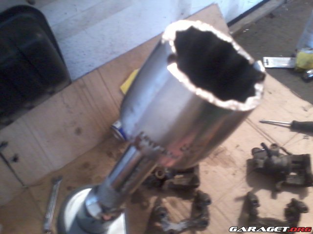

Fick offra en 28mm hylsa för att göra ett verktyg att skruva in kolven i oket med.
https://www1.garaget.org/gallery/images/28/27325/27325-c092f07c4fa364389d7c8e821b75d741.jpg
Monterat
https://www1.garaget.org/gallery/images/28/27325/27325-729ebdf67aa146d61a563888b9663af8.jpg
