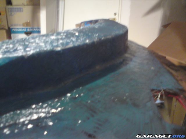

idag blev de minsan till och undersöka varför de lät märkligt när man putta på bakdäcken ( lagert tänkte vi.)
tog av däcket o kolla på muttern i mitten ( vafan den nu heter ) tog av sprinten och märkte att jag kunde spänna den för hand!!! blev till o spänna båda siderna.. vetefan va som hänt hur fan kan den lossna.. sitter ju med låssprint o allt.. men nu låter de inget alls..
blev även till att plasta framskärmen en runda.. snart på o lägga ett till lager;)
https://www1.garaget.org/gallery/archive/55996/810766_dou61v.jpg
plasta plasta plasta:D
[http://www.garaget.org/forum/viewtopic.php?pid=4381741#p4381741]Projekt BMW 330 cab[/url]

#94
http://www1.garaget.org/gallery/archive/55996/810766_dou61v.jpg
muttern till navet bak skall ej dras särskilt hårt. den skruvas åt hårt och släpps sedan så pass mycket att brickan bakom går att röra lite.dras muttern åt för hårt nyper lagerbanorna när lagret blir varmt....

Beatnikbandit skrev:
okeej spände sådär lagom tog inte i allt jag kunde.. var mer o ge så att säga.. samt att däcken lätt gick att snurra hoppas på det bästa:P
