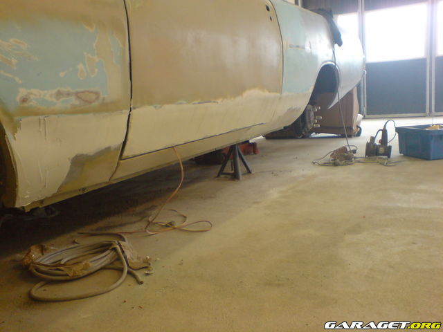

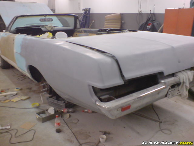

Sen var det dags att fixa bakskärmen.

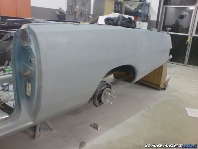

https://www1.garaget.org/gallery/archive/71470/717585_bxewj7.jpg
smile Kul att göra saker till det bättre.

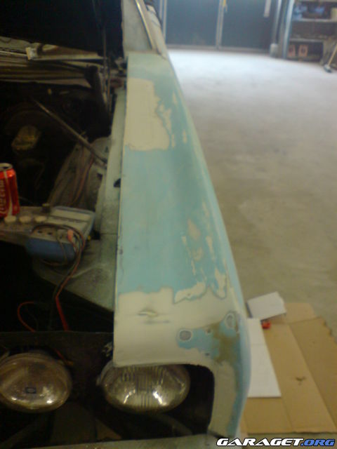

Började lite med dörren också..

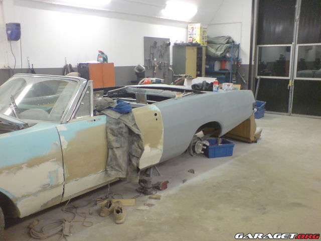

Halva bakskärmen klar smile

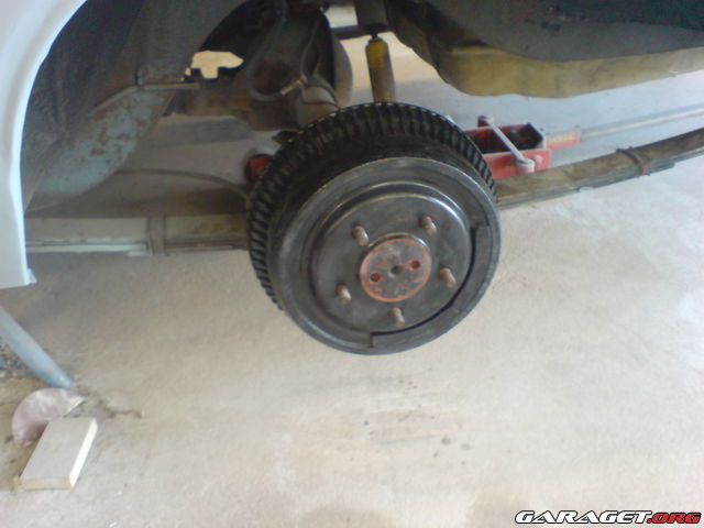

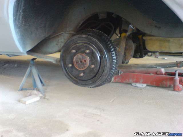

https://www1.garaget.org/gallery/archive/71470/717600_nodagy.jpg

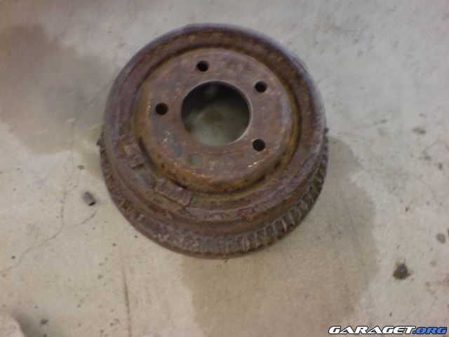

Rev ner bromsarna för att ägaren innan sa att dom behövde justeras, men det var lite mer än så sad .... Bromstrummorna var sopslut.. Så det är bara att jaga rätt på nya big_smile Dom kostar väl en slant.. Men men, det är bara att betala och se glad big_smile ut.

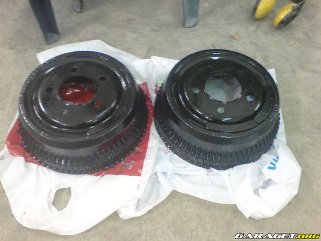

https://www1.garaget.org/gallery/archive/71470/720871_orfsj5.jpg
Nya och fina bromstrummor.. Blev billigare än jag hade tänkt mig.. Det är väl bra det smile

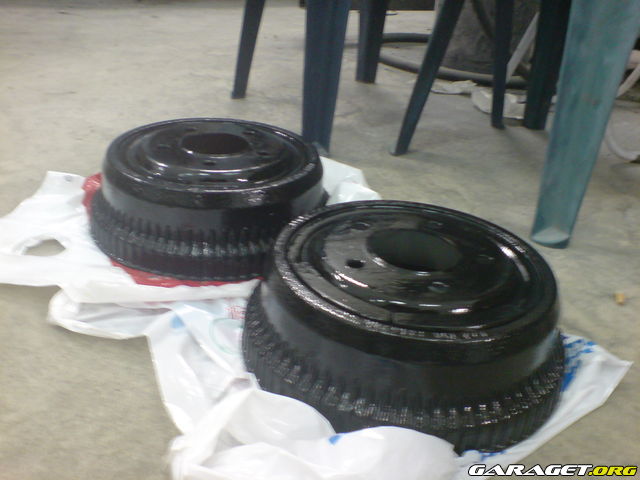

https://www1.garaget.org/gallery/archive/71470/720872_610mad.jpg
Har målat dom så dom kanske håller sig lite bättre..

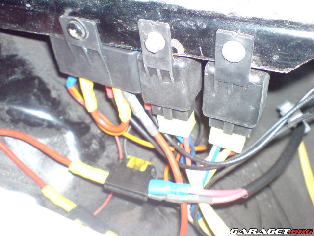

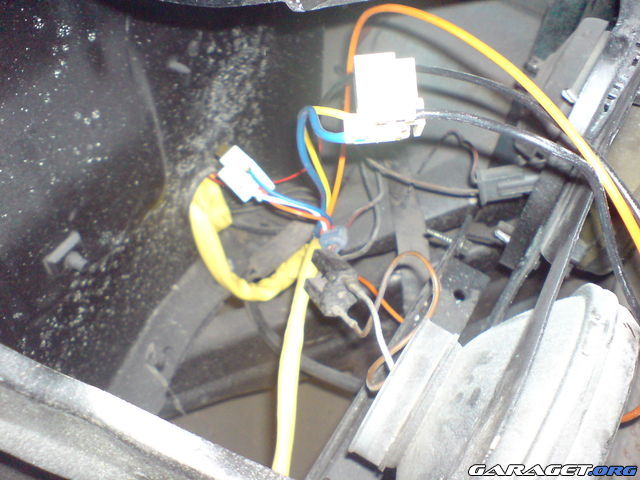

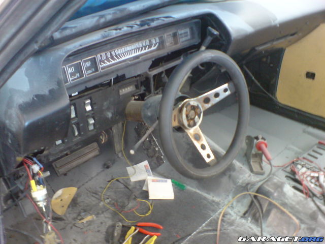

Har tagit lite hjälp av en kompis som är duktig på den elektriska biten..  Så han har fått äran att koppla in lite nya grejer och koppla om lite gammalt..
Här håller framlysena att få egna relän så att man kanske slipper elda upp knappen smile
https://www1.garaget.org/gallery/archive/71470/720873_ttltd1.jpg
Friskt kopplat, hälften brunnet big_smile
https://www1.garaget.org/gallery/archive/71470/720877_qakt67.jpg
Blev en ny "elcentral" brevid batteriet.. Här sitter ett dubbelrelä till helljusen, och dom andra två reläerna är till varsitt halvljus.

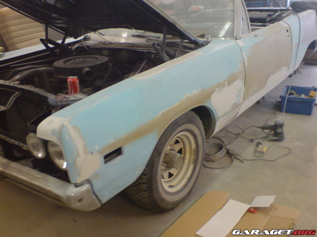

https://www1.garaget.org/gallery/archive/71470/720880_3099z3.jpg

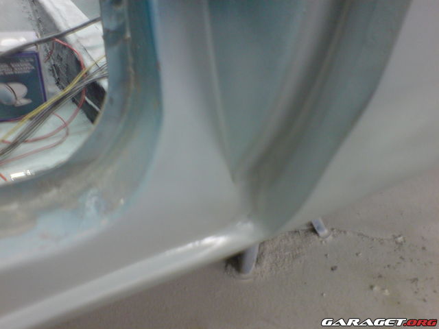

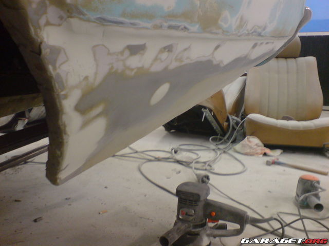

Spacklade upp den biten som plåten var utbytt på..
https://www1.garaget.org/gallery/archive/71470/720881_lnbjqh.jpg
Spacklade även framskärmen..
https://www1.garaget.org/gallery/archive/71470/720882_a621z6.jpg
Börjar ta sig lite nu.. Dygnet borde ha fler timmar big_smile

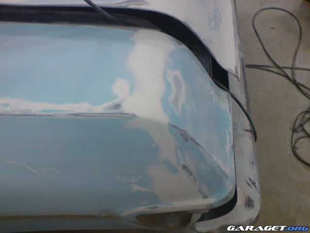

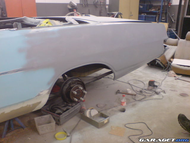

https://www1.garaget.org/gallery/archive/71470/721644_2cbee0.jpg
Blev klar med bakskärmen igår big_smile

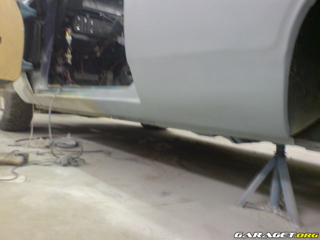

https://www1.garaget.org/gallery/archive/71470/721655_xkt0ah.jpg
Fixade även en bit av sparklådan.. big_smile

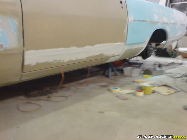

https://www1.garaget.org/gallery/archive/71470/721661_sj6lgo.jpg
Grejade även till en bit av dörrgången.. big_smile

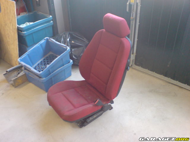

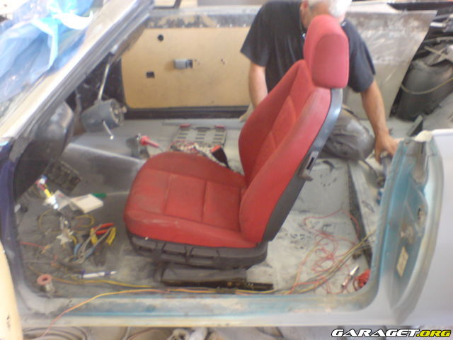

https://www1.garaget.org/gallery/archive/71470/723291_igf92t.jpg
Var och hämtade ett par tillfälliga stolar idag..
https://www1.garaget.org/gallery/archive/71470/723292_esv5kc.jpg
Kommer ifrån en nyare Bmw 3-serie.. Så det som fattas nu är bara en svart överdragsklädsel smile

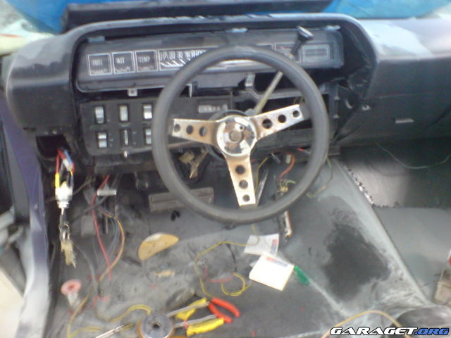

Provmoterade även en ratt som jag hade låg.. Blev mycket bättre än original..

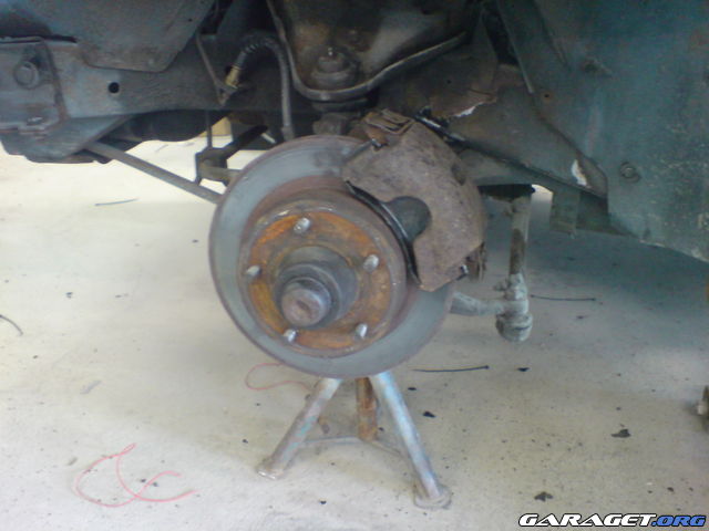

https://www1.garaget.org/gallery/archive/71470/723309_cdqzx7.jpg

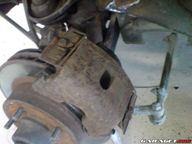

Plockade även bort hjulen i fram för en liten inspektion + att det är lite lättare att lufta.
https://www1.garaget.org/gallery/archive/71470/723310_sa3698.jpg
Skapliga monsterbromsar fram big_smile
