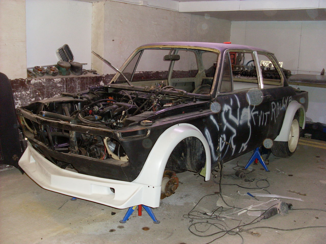

såhär ser den ut nu
https://www1.garaget.org/gallery/archive/62592/large/816603_hiy6ky.jpg

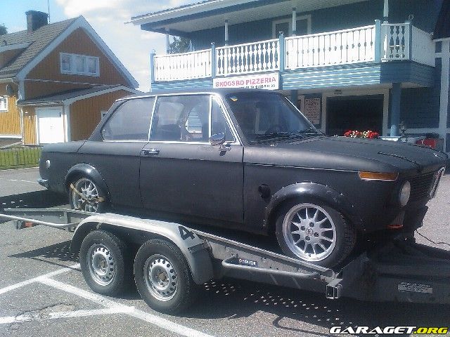

det stämmer bra, jag köpte den i lördags. annonsen var ganska snällt skriven kan man säga.. en heeel del jobb på den. och att det bara var en topplockpackning som behövde bytas för att sen köra var den bästa vitsen på 2000talet smile

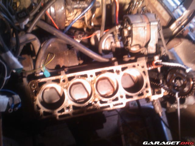

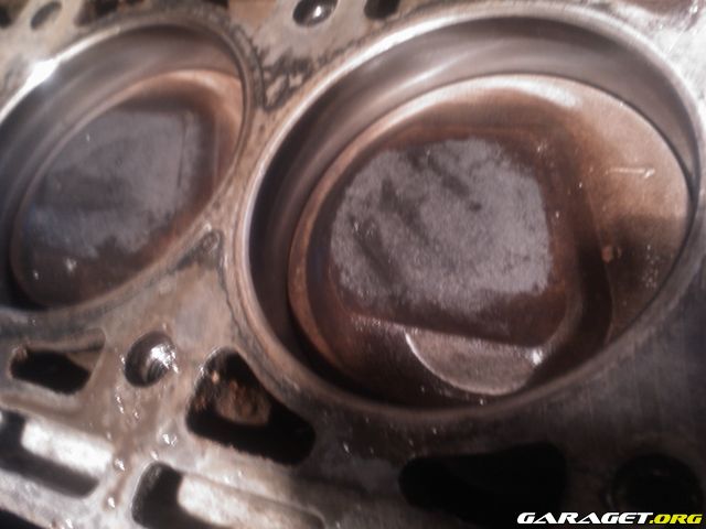

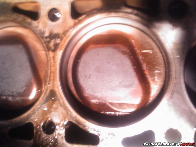

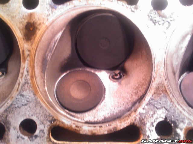

hm... högkompskolvar i ett turbobygge? det luktar inte rätt.. vad är det jag anar för skumt märke på ena kolven?
https://www1.garaget.org/gallery/archive/62592/714189_nrfw1v.jpg
mycket riktigt.. 2st av kolvarna har tagit och hoppat lite högt.. såpass att dom har slagit emot ventilerna.. varför? dåligt vevlager? något som har med högt laddtryck att göra?
https://www1.garaget.org/gallery/archive/62592/714190_i4n20h.jpg

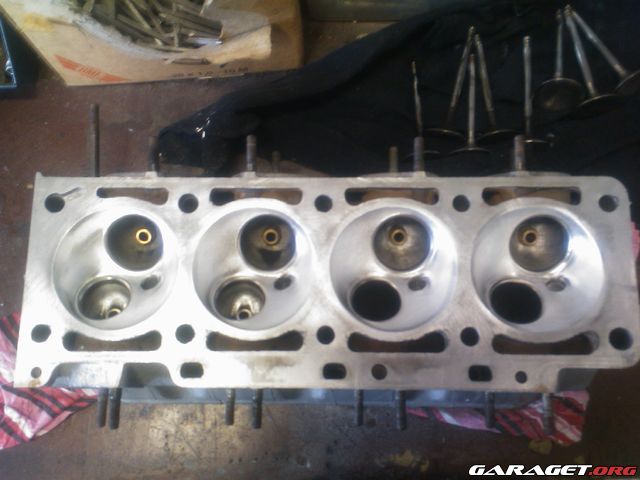

här såg det ju iaf nogorlunda okej ut..
356 Inlägg
20 juli 2009
Vad blir nu följden av detta? jag tar den enkla vägen.. byter motor till en ny m10 motor och låter delarna av denna ligga på sidan...
Så nu kommer ett någorlunda driftsäkert turbobygge rafsas ihop för att hinna busa lite i sommar och känna på resten av bilen, för att sedan i höst och vinter bygga en ny turbomotor på sidan av för att sedan sätta i den till våren eller liknande. men jag har ju ändrat mig förr smile jag håller er uppdaterade!

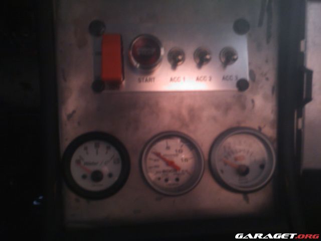

aah.. glömde att slänga in en bild på den lilla panelen, iaf något att glädjas åt!
https://www1.garaget.org/gallery/archive/62592/714195_mivz01.jpg
bra eller anus?

Angående märket i kolven så har den väl rasat nån gång och blivit renoverad? Ny topp men de tyckte väl kolven var ok, vem vet?

ja det är inte alls omöjligt att du har rätt.. får gå igenom allt på den motorn när jag har lyft ur den, men det känns lite risky att bara starta igång den där och tuta och köra hmm

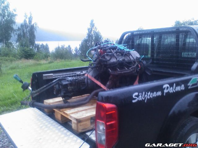

21 juli 2009

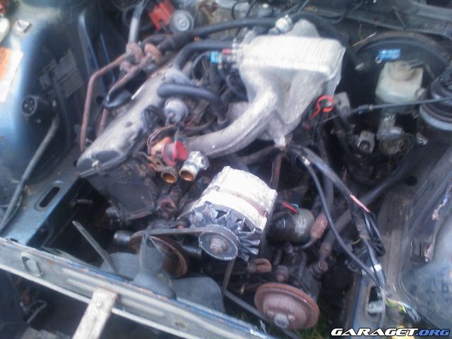

https://www1.garaget.org/gallery/archive/62592/714963_ehq566.jpg
där sitter den... ersättningsmotorn... notera att detta INTE blir huvudmotorn, utan den här ska egentligen bara plågas ihjäl innan hösten, för jag bygger den rätta motorn på sidan av.

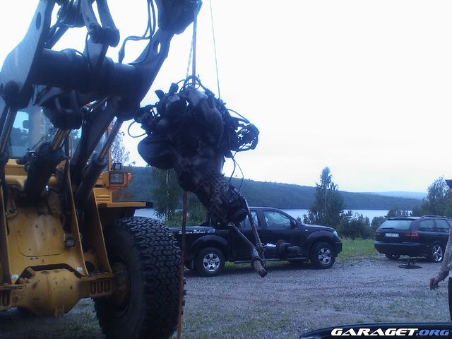

https://www1.garaget.org/gallery/archive/62592/714966_q3pjmk.jpg
min chefsmekaniker jobbar för fullt, och allt gör han för en hamburgare lite då och då, funderar på om han kanske ska få påökt snart iform av någon bärs!
https://www1.garaget.org/gallery/archive/62592/714965_iga472.jpg
Nu är den ur iaf!
https://www1.garaget.org/gallery/archive/62592/714968_2zmxqd.jpg
lastad och klart för hemfärd, den ska tvättas och fräschas upp ordentligt. även om den bara ska plågas till döds smile

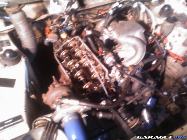

sist men inte minst... hann med att börja på nya toppen.. den börjar se bättre ut!
Nu är väl det bara att hoppas på att jag hittar en motorlyft innan helgen så jag kan sänka ner den i helgen. vill på med turbon och gasa lite smile
