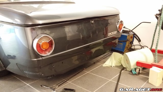

Hur går det här då? Nu vill jag se bilen med breddarna på! wink

Hade inte varit fel med en sneak peak med bbs rs fälgarna också.

haha, fälgarna är nog dom som kommer på först, men det dröjer nog ett par veckor. försöker att se till så att det som skruvas dit inte ska bort igen för att minimera repor osv, kittet tänkte jag försöka ha av i några veckor till, då garaget inte är speciellt stort och bilen blir ju ganska mkt bredare med dom på smile

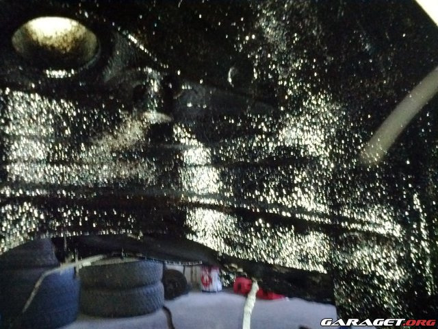

underredsmassan lagd. vilket grisgöra!

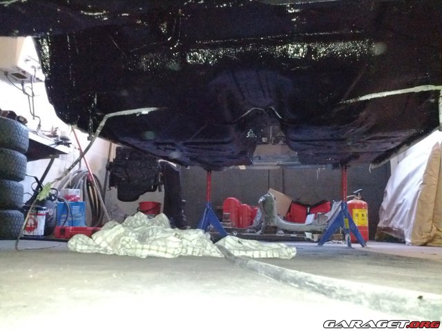

https://www1.garaget.org/gallery/images/63/62592/62592-c826ffd830607262ea31b7abc1c35ea0.jpg
hjulhuset

Varför underredsmassa? Ska bilen vinterköras?
152 Inlägg
4 april 2012
#325
Jag hade nog också valt att ha underredsmassa... Skyddar la bättre mot sprut och grus från vägen än vanlig 2k färg?
Lär väl säkert köras relativt hårt med den bilen eller har jag fel?
Mvh NK
356 Inlägg
4 april 2012
#326
Nejdå den ska inte vinterköras, (jag skulle inte vilja ratta den här på vinterväg med effekten som är tänkt) men den var 2färgad under förut efter blästring och grundlack, så något skulle ju på och då blev det massa pga att det är ljuddämpande (lite iaf) och rostskyddsegenskaperna. smile
