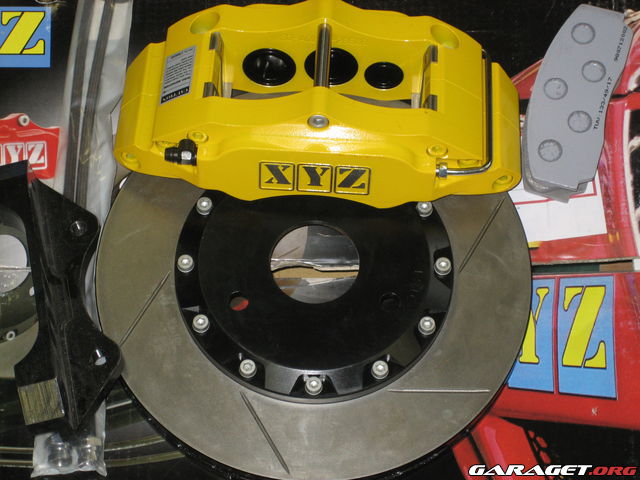

Fick bromskittet idag som jag köpt av en kille i england. Blev lite besviken när jag upptäckte att det var 286mm skivor istället för 303mm som det borde ha varit. Killen sa att kittet var till för minimum 16" fälgar vilket innebär 303mm. Har mailat honom men jag förväntar mig inget svar. I det här fallet så är 286mm vs 303mm mest en kosmetisk grej... men det är en irriterande känsla att jag blivit lurad sad
tänk på att oket bygger lite utåt också. helgalet projekt! big_smile
Kommer köra med dom jag fått... räcker mer än väl för att stoppa bilen. Det är 6-kolvsok och skivor från http://www.xyz-racing.com.
Jag fick kittet till ett riktigt lågt pris så det var en bra deal fast än det var mindre skivor hmm
Senast redigerat av Exsicco (10 september 2010)

Exsicco skrev:
jag tror också de lär räcka om bilen ligger på 760 kilo smile

Här har vi en bild på härligheten...
https://www1.garaget.org/gallery/archive/94557/992860_hhniqk.jpg
