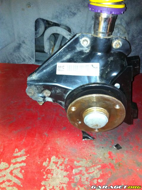

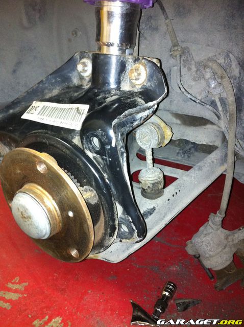

I väntan på att de sista delarna till motorn ska dyka upp så började idag att montera de nya bromsarna... fått lite abstines av att inte skruva. roll
En liten bild på hur det såg ut innan.
https://www1.garaget.org/gallery/archive/94557/1008020_5a4c09.jpg

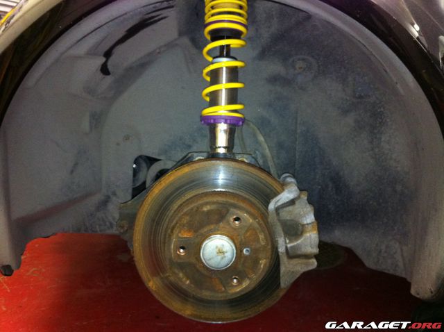

Visade sig att däcket tar i innerskärmen efter att jag monterat coilovers, får se hur jag gör med det lite längre fram.
https://www1.garaget.org/gallery/archive/94557/1008011_ytanwj.jpg

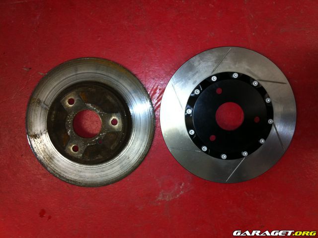

Original vs XYZ.
https://www1.garaget.org/gallery/archive/94557/1008013_x35hjt.jpg
Visade sig att adaptern inte passar.
https://www1.garaget.org/gallery/archive/94557/1008014_9svkrr.jpg

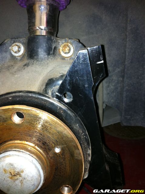

Provmonterade skiva och ok för att se vad som behövde modifieras.
https://www1.garaget.org/gallery/archive/94557/1008018_g5bj2i.jpg
Kapade bort en del av det gamla bromsoksfästet, nu passar adaptern. Blir att handla lite svart färg i morgon och måla innan jag börjar montera nya oket.

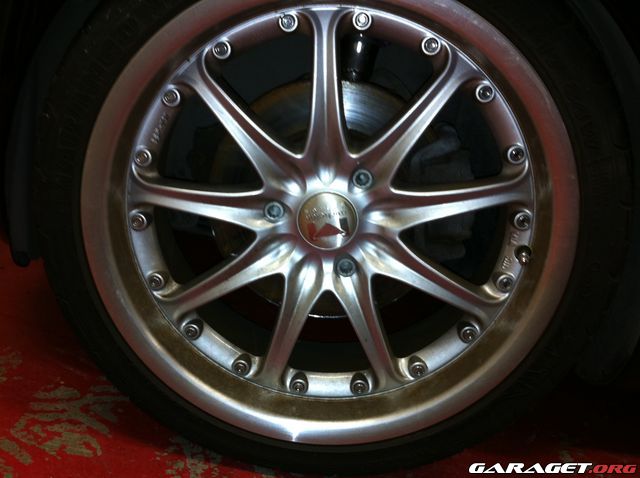

Elda skrev:
kolla vad som tar emot, kapa upp innerskärmen funkar men annars äre ju mindre hjul som gäller smile 16" fälgar med låg profil
Mindre fälg kan det bli men då med högre profil.... hittar inga r-däck till de här fälgarna.
Går att ta loss innerskärmarna men jag vet ej om det påverkar aerodynamik negativt.

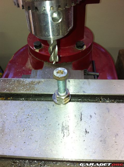

Idag fortsatte arbetet med montering av bromsar. Får en känsla av att XYZ tagit fram ett kitt baserat på teori till Roadstern utan att ha testat att det verligen går att montera. Fick justera mer än fästet för att det skulle passa.
Fick fräsa ner skallen på ena styrstagsbulten då den tog i på insidan av bromsskivan.
https://www1.garaget.org/gallery/archive/94557/1008360_g9v35b.jpg
Nerfrästa bulten på plats. Går fri med 1mm mot skivan nu.

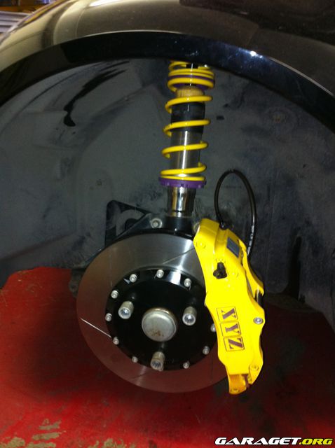

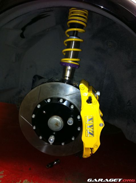

https://www1.garaget.org/gallery/archive/94557/1008363_tnq4j4.jpg
Vänster sida klar! Dock så tar fälgen i oket... ska beställa spacers som en quick fix men sen blir det andra fälgar.
