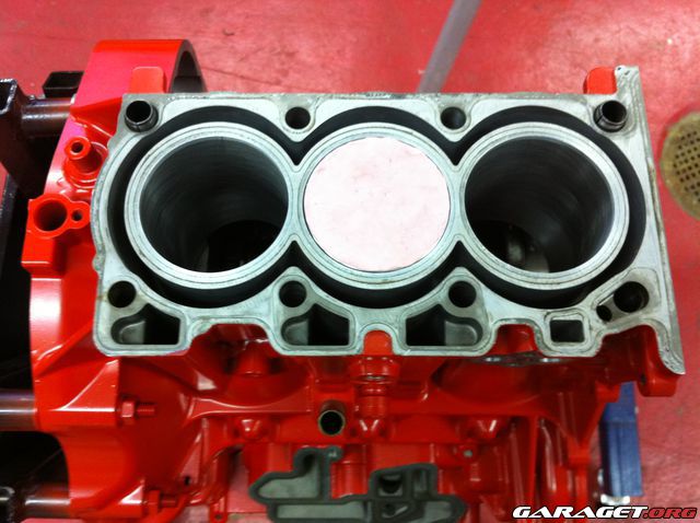

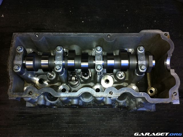

Fick låna en kraftigare Dremel från herr Grape så det gick rätt kvickt att ta bort material så att vevstaken skulle gå fritt. Gjorde klart för staken till cylinder två, får ta dom andra två en annan dag. Målet idag var att se om ventilerna går fritt från kolvarna.
Monterade ihop toppen med nya kammen och ventiler på cylinder två. Hittade två mjuka fjädrar som fick ersätta orginalfjädrarna, lite enklare att vrida rund vevaxeln då smile Skruvade dit toppen utan topplockspackning.

Köpte ett kitt med modellera, valde ut den rosa leran som får symbolisera att en del tycker att en motorvolym på 0,7l är fjolligt roll

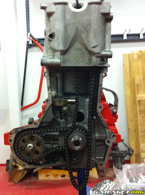

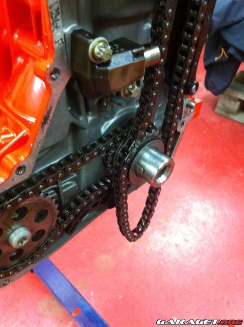

En lustig sak jag stötte på (som någon gärna får förklara) är att inre drevet som driver oljepumpen snurrar fritt på vevaxeln. Såg det redan när jag rev motorn men tänkte att jag missat nått som sedan skulle lösa sig vid återmonteringen, men jag hittar fortfarande inget som låser drevet på axeln. Räcker det med friktionen mellan drev och axel för att driva pumpen?!?
https://www1.garaget.org/gallery/archive/94557/1015873_r5lyce.jpg
https://www1.garaget.org/gallery/archive/94557/1015880_o3xu40.jpg

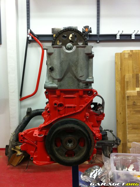

Slängde på kåpen och remskivan för att hitta nolläget. Dags att blästra och lacka skivan kanske? Det var ett rätt tung remskiva, om jag haft en svarv så skulle jag nog lätta det en del.

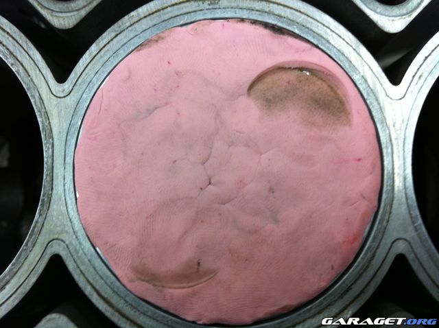

När allt var monterat så vred jag runt någa varv. Kände aldrig att något tog i men när jag lyfte av toppen så visade det sig att avgasventilen precis tar i kolven, insugsventilen går fritt med ca 1mm. Ska dra ett mail till killen som designat nya kamaxeln och se vad han säger. Får se om det blir att jacka kolvarna eller slipa om kammen..... avgaserna kommer ju alltid ut, eller hur wink

Har funderat på ditt problem med att ventilen tar i kolven, gör den även det när du har topp packningen i???
för den är ju några mm tjock så det kanske inte tar i när du har den på???
Bara en fundering, Grymmt bygge förresten smile

Packningen ger lite marginal men det är inte mm vi talar om och sen när det blir oljetryck på hydraullyftarna så kanske den marginalen försvinner. Behöver lite mer marginal för att vara säker på att det inte tar i. Iom att det är avgasventilen som tar i så kan man kanske slipa ner avgassidan, ut kommer alltid avgaserna. Får se vad kamkillen säger då jag mest spekulerar nu om nått jag inte kan så mycket om lol

Grymt imponerad på allt arbete du lägger ner på kärran. Att du inte gett upp när allting började strula är helt sjukt! Du har inte funderat på en lite grövre stålpackning till toppen då? Då kan du ju få hur mycket spelutrymme du vill nästan....
1 290 Inlägg
6 november 2010
#373
Strulet är det som gör det intressant..... om jag ville ha färdiga delar så skulle jag börjat med en annan bil wink
Grövre packning ger lägre kompression, inte en väg jag vill gå i dagsläget.
