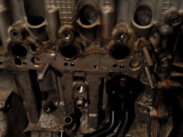

Förresten Gary, vilka 2 platser ska de långa pinnbultarna sitta på?
http://i111.photobucket.com/albums/n128/krassegrand/DSC00807.jpg
De två till höger?
Jörgen
http://i111.photobucket.com/albums/n128 … C00807.jpg
De två till höger?
Jörgen
Längst till höger har jag för mig, det ser du på flänsen då det är planat för för EGR-anslutningen.
Tack!
Så har jag satt dem nu!
