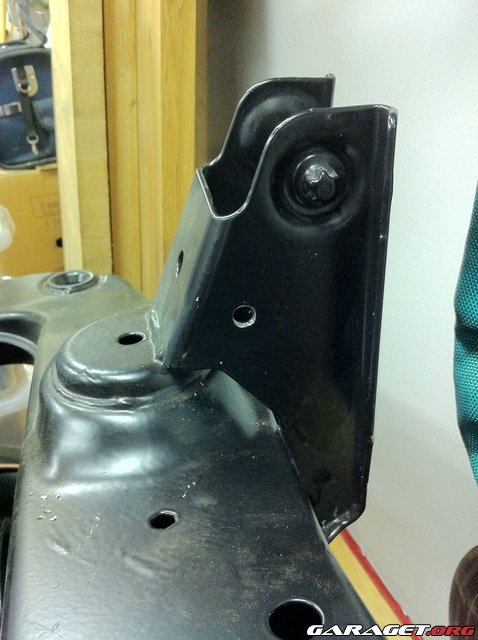

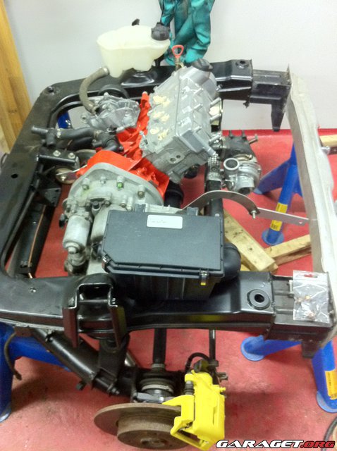

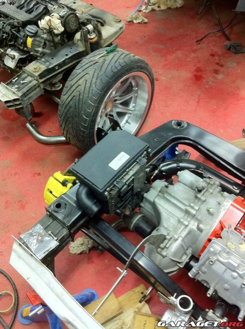

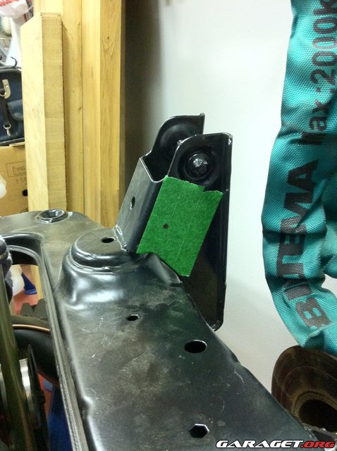

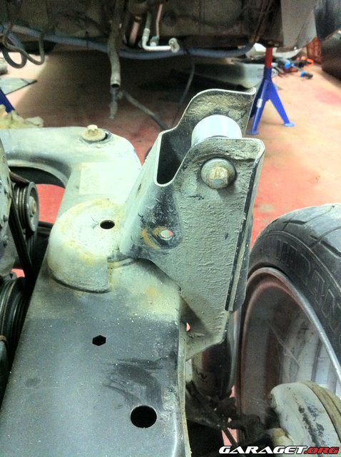

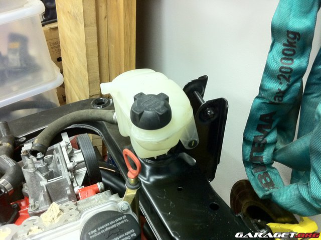

Plötsligt händer det! Fick tillbaka lite inspiration efter all julmat så idag fick jag lite gjort i garaget. Planen för dagen var att flytta över luftbox och ECU samt expansionskärlet till min nya subframe som kommer från en ForTwo. Det är ett par skillnader på ramen jämfört med den som sitter i en Roadster och en skillnad är hur expansionskärlet sitter, Men det enda som behöver göras är att ta upp ett hål för fästet till expansionskärlet.
Originalramen
https://www1.garaget.org/gallery/images/95/94557/94557-3f794ff03cf3e8498442ce82ba85d2c2.jpg
Nya ramen
https://www1.garaget.org/gallery/images/95/94557/94557-963573571940690c7469f96f46b9db93.jpg
https://www1.garaget.org/gallery/images/95/94557/94557-fd3caa29179c5c90e0a245f6685fb37a.jpg
Passar som en handske smile
https://www1.garaget.org/gallery/images/95/94557/94557-f76df2362c7822f2d8fe36e8d61a8c4d.jpg
Luftboxen tillsammans med ECU var om möjligt ännu enklare, bara att tvätta av och trycka dit
https://www1.garaget.org/gallery/images/95/94557/94557-7a3a5f365c518b2971a197778d6d102b.jpg
https://www1.garaget.org/gallery/images/95/94557/94557-a67c18d1f00e203e854426380b276dac.jpg
Blev några timmar att laga kompressorn också, behöver få ordning på den innan jag kan göra klar avgassystemet... behöver ju ha en kompressor för att slipa ner fula svetsar smile
Allt för idag!

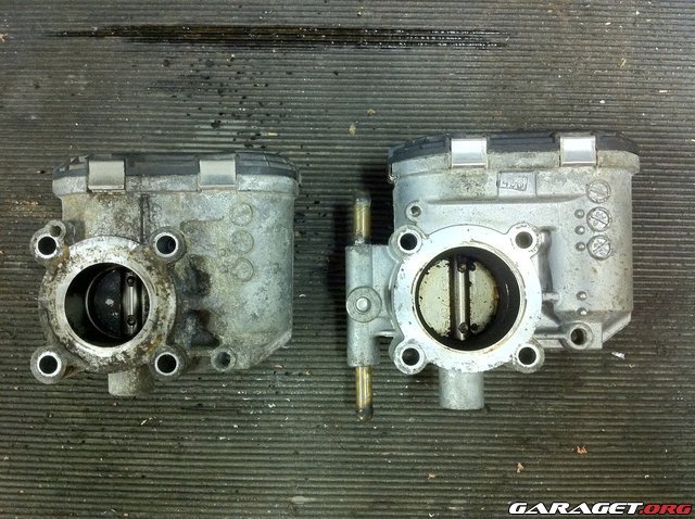

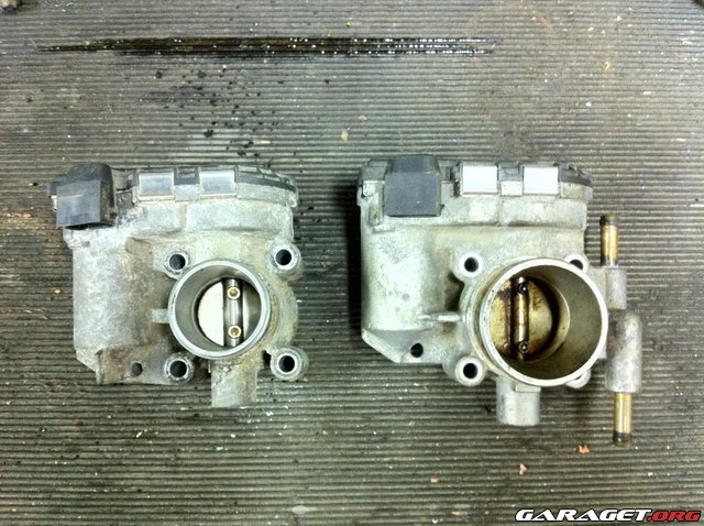

Kom faktiskt ut till garaget.... kunde inte hålla mig smile
Smart Roadster spjällhus VS Opel Z12XEP spjällhus. Original är 35mm i diameter och Opel hela 45mm... Samma elektronik så det är mer eller mindre bara att skruva dit, behövs bara en spacer som flyttar ut nya spjällhuset ca 8mm. Och så behövs det lite rengöring och en liten justering...
https://www1.garaget.org/gallery/images/95/94557/94557-75957fc9d3e1e0399721a2036648a393.jpg
https://www1.garaget.org/gallery/images/95/94557/94557-284f3e9a59b02913e59631ce63fd0051.jpg
Allt för idag!

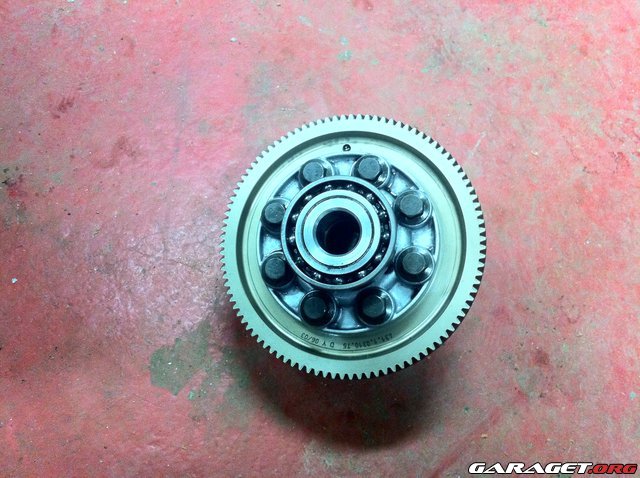

Haft en diskussion på ett brittiskt Smart Roadster-forum angående differentialen till en Smart Roadster. Försökte ta reda på om samma diff sitter sitter i andra bilar då jag har en tanke om att hitta en differentialbroms. Då jag ännu inte fått något vettigt svar där (vilket man tyvärr sällan får) och för att man är nyfiken av naturen så gick jag ut i garaget ikväll och rev en låda som låg och dammade.
https://www1.garaget.org/gallery/images/95/94557/94557-3b811122d5de663c880b786d36367ec6.jpg
Lådan är tillverkad av Getrag och heter 431. Lådan har sex växlar men är byggd så att det är 3 växlar och en överväxel per växel... Luddig förklaring kanske.

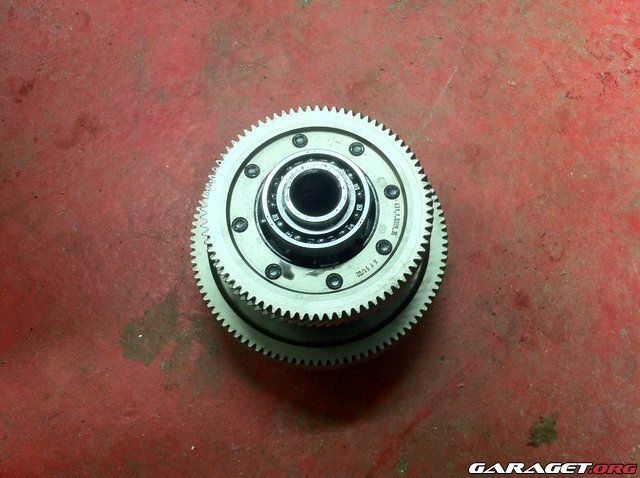

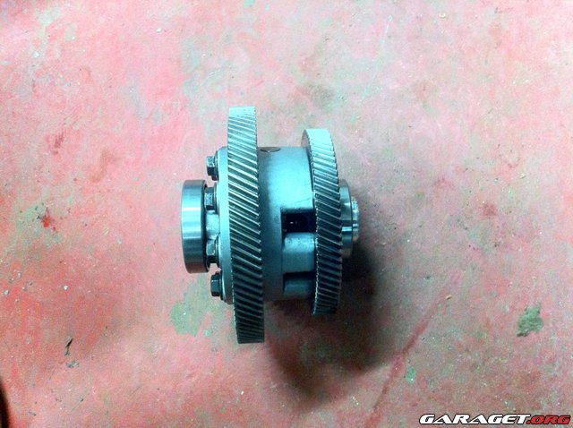

Det jag inte hade koll på var att differentialen är en del av överväxeln. Normal sitter det ett drev på diffen, i Smarten sitter det två olika stora drev.
https://www1.garaget.org/gallery/images/95/94557/94557-3258a450ac2055fa3dbf0d1ae88aadd5.jpg
https://www1.garaget.org/gallery/images/95/94557/94557-ce8c620edc3c4e771b495dce34ae60a4.jpg
https://www1.garaget.org/gallery/images/95/94557/94557-31c92c40ca58023a35495556c715c76f.jpg
Mailade med Quaife tidigare idag för att se om dom hade någon differentialbroms till den men det har dom inte. Om jag beställer 10+ så kunde dom designa en men min spontana känsla är att marknaden inte är större än 1 och då blir det 9 över hmm
