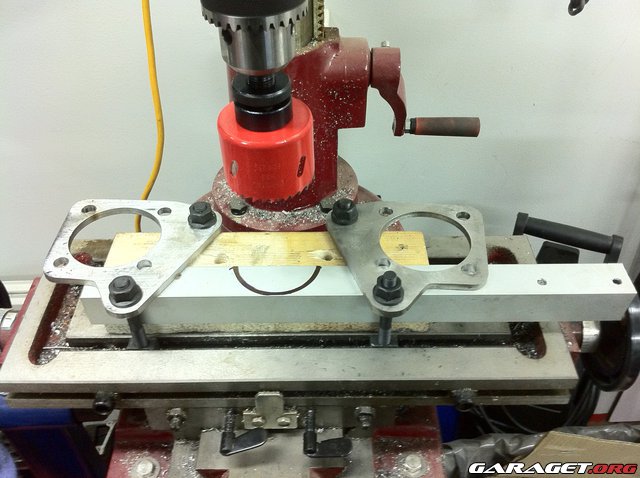

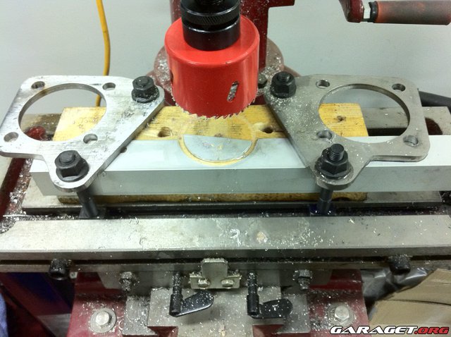

Började dagen med att laga min kompressor och med den lagad tog jag loss dreven från differentialen. Med dreven loss så ser det ut som att jag inte kommer hitta någon liknande diff som är bromsad, så nu ligger det på is men jag är en rätt envis jävel så det kommer kanske en uppföljning... Får rita en egen bromsad diff i Solidworks och be Ajden eller nån att uppgradera marksinparken wink

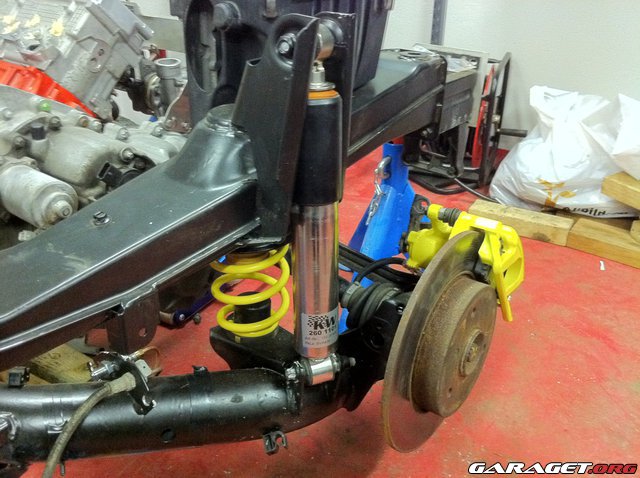

Har också flyttat över KW-dämpare och fjädrar till nya subframen. Jäkligt skönt att ha prylarna på plats, känns som ett stort steg mot att kunna montera subframen i bilen även om jobbet i sig inte var något jättemoment.
https://www1.garaget.org/gallery/images/95/94557/94557-2f366931ee72c37fb7aae5694dc2a1e9.jpg

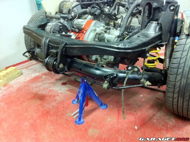

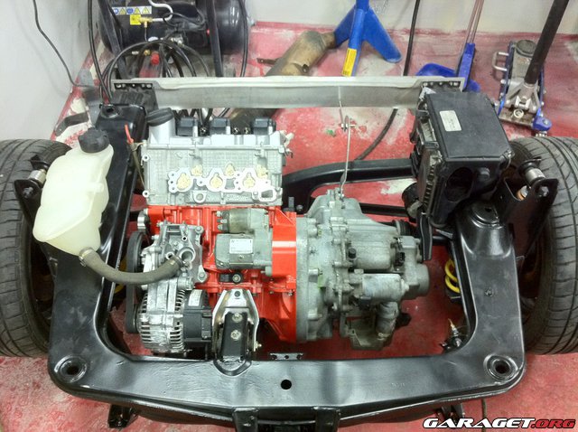

Började dagen med att fortsätta att svetsa klart avgassystemet. Plockade undan allt som kunde tänkas brinna men missade en plastkasse med en massa oljigt papper (kassen syns på bilden ovan...). Och vips så hade jag en brand som jag försökte kväva med en brandfilt. Olyckligtvis låg det en tryckluftsslang under kassen så när jag nästan kvävt elden så gick det hål på slangen och då blev det ett jvla drag under filen. Slutade med att pulversläckaren fick jobba. Men ingen större fara, garaget står kvar smile Men jag var inte så sugen på att fortsätta att svetsa. I morgon blir det ett nytt försök, måste få avgassystemet färdigsvetsat så att jag kommer vidare med upphängningen av systemet.

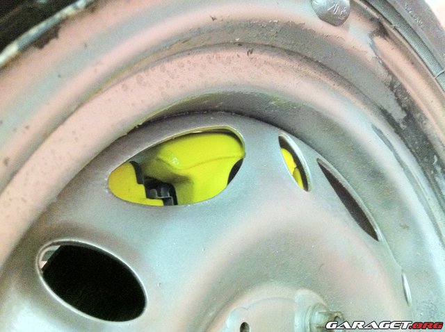

Flyttade mitt fokus till att få på hjul på subframen så att den går att flytta runt. Bultade fast bakfälgar till en Fortwo, blev tight med bromsoken men det får plats.
https://www1.garaget.org/gallery/images/95/94557/94557-b46b00912a496d229444540becfe35ce.jpg

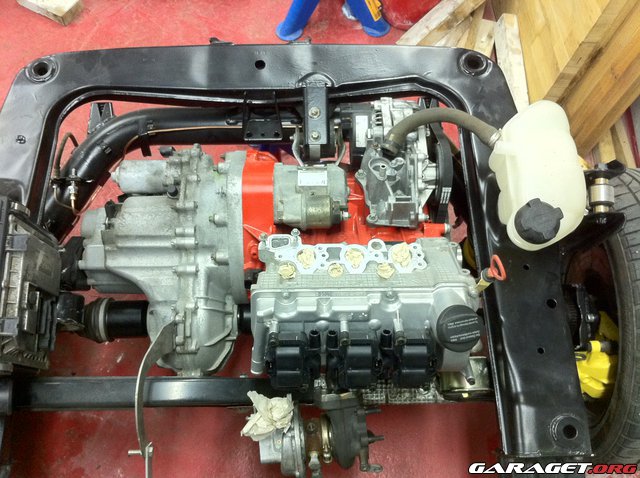

Bultade även fast mina nya tändspolar. Köpte nya fastän jag inte tror att det är några fel på dom gamla men dom såg inte så fräscha ut.
https://www1.garaget.org/gallery/images/95/94557/94557-f12f4fae2f63f7204deba79e51fea0ae.jpg

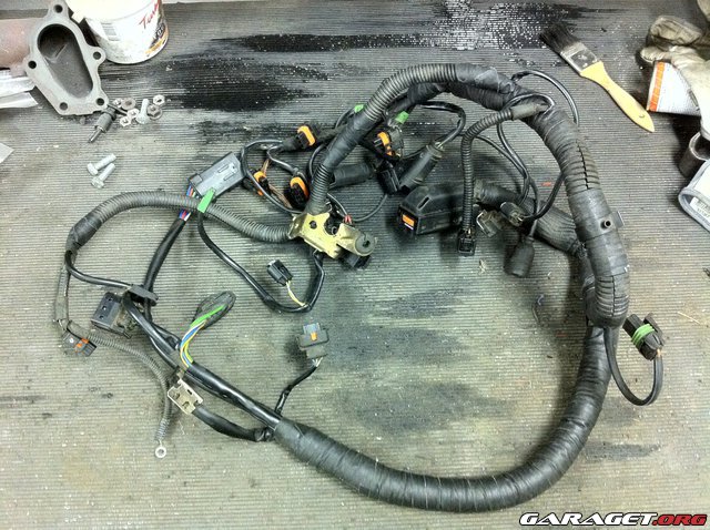

Ett stycke nyrenoverad kabelstam. Gick igenom alla kontakter för att se att dom var hela. Passade även på att tejpa om kabelstammen.
https://www1.garaget.org/gallery/images/95/94557/94557-9495479f3a8eb6267f3ec20a39b0cc41.jpg

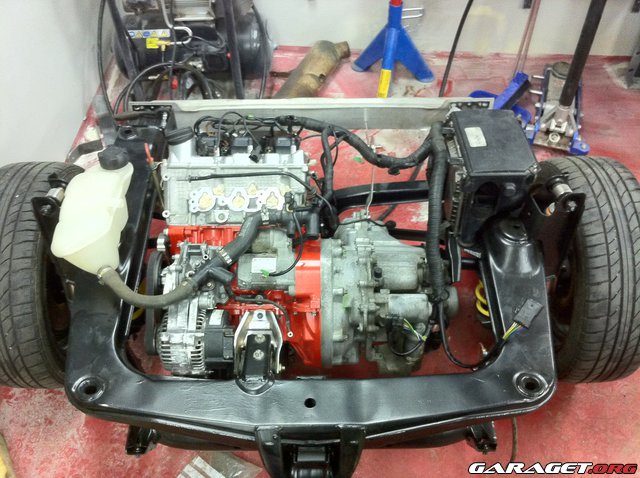

Kabelstammen mer eller mindre på plats. I morgon kommer jag flytta över insuget från originalmotorn och dra klart kablarna.
https://www1.garaget.org/gallery/images/95/94557/94557-709e79c53c528d9427d7c45b9548907f.jpg

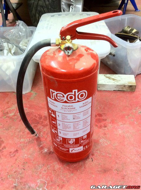

Måste ju visa hjälten från igår smile Köper man nya brandsläckare eller fyller man dom igen? Antar att man köper nytt då det inte kostar så mycket..

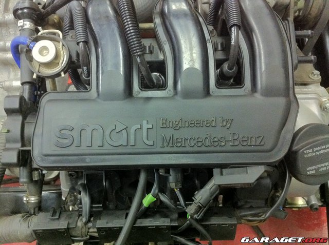

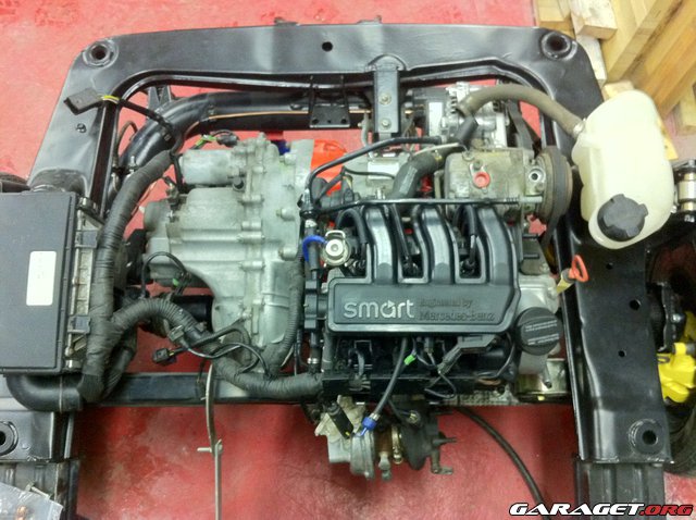

Hela elsystemet och insuget på plats. Kommer börja med original insug, spjällhus och Brabus-spridare, sen när jag ser att det fungerar så plockar jag på lite nytt godis.
https://www1.garaget.org/gallery/images/95/94557/94557-eb24cf69040b9f9e05e34eb06739f7a6.jpg
Mitt egna insug måste ju få texten "Engineered by Exsicco" smile
https://www1.garaget.org/gallery/images/95/94557/94557-73f0fc01d78a161c48fe90f500628a08.jpg

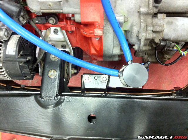

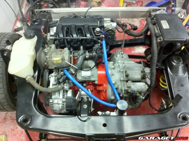

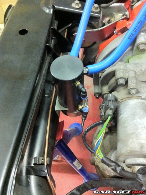

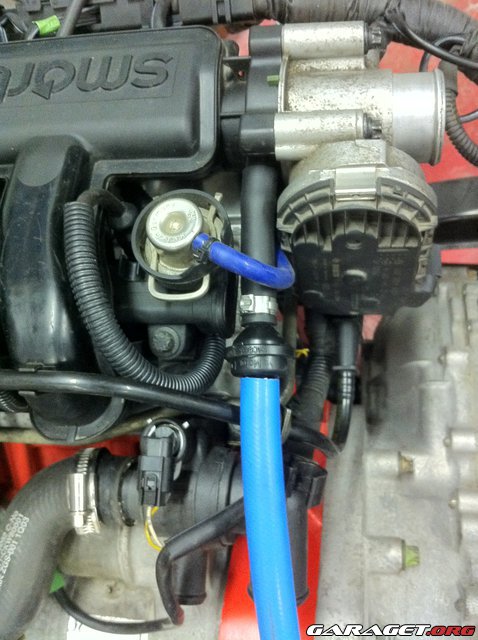

När jag monterade bort intercoolern från originalmotorn hittade jag ca 3dl olja i den. Anledningen till det är troligen en defekt backventil mellan insug och vevhus som gått sönder, resultatet blir att laddtrycket går in i vevhuset och oljan trycks ut i röret som går från luftfilter till turbo.
Med det i huvudet blev det att montera en catch-tank (det ska dit två totalt). Det är rätt trångt runt motorn, ni som följt tråden har nog koll på det nu. Så placeringen av catch-tanken blir inte optimalt men vad ska man göra när man bygger motor till en Smart Roadster?!
Fixade till ett fäste i aluminium. Mina misslyckade bromsoksadaptrar kom till användning när profilen skulle fästas i fräsen smile Och nej, tanken var inte att det skulle se ut som en "smily"...
https://www1.garaget.org/gallery/images/95/94557/94557-0cb1ec768495d91a2d6dbd2b24a42156.jpg
https://www1.garaget.org/gallery/images/95/94557/94557-f7845f6b91b025865a1e2b6d0409a0be.jpg

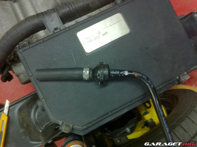

Den förhatliga backventilen som har en förmåga att sluta att fungera...
https://www1.garaget.org/gallery/images/95/94557/94557-71189e38d1d23608125c513e52242909.jpg
Plockade bort den hårda slangen som satt monterad för att kunna montera ventilen på en ny slang.
https://www1.garaget.org/gallery/images/95/94557/94557-e60e2232765592a34927cd0332aec396.jpg
Catch-tanken på plats. Slut på slangklämmor så det blir att införskaffa det i morgon. Blev ganska nöjd med installationen, får se var tank två kommer placeras.

Tror att man kan fylla på brandsläckare gratis hos närmaste brandstation har jag för mig.
