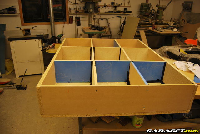

https://www1.garaget.org/gallery/archive/19623/764413_2dbwwz.jpg
baslådan snart klar..

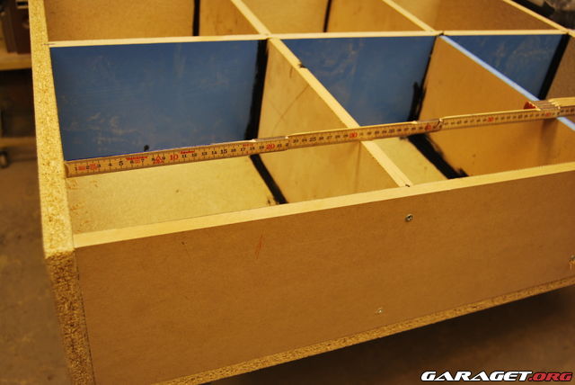

https://www1.garaget.org/gallery/archive/19623/764417_k6xer3.jpg
givetvis är alla lådorna uträknade, 31¤22¤44 = 30 liter

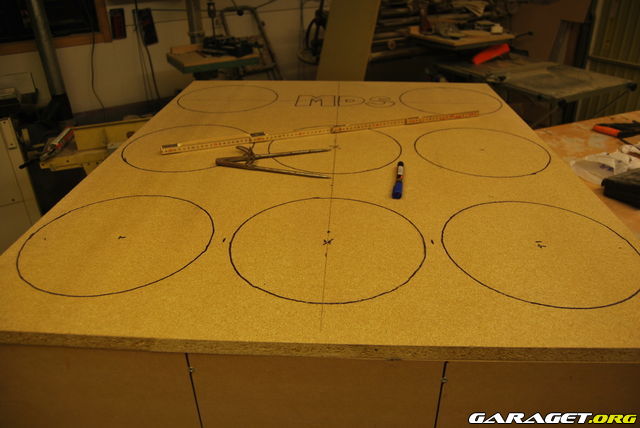

https://www1.garaget.org/gallery/archive/19623/764422_c7o1a9.jpg
många hål ska sågas ut, 8st för att va exakt..skulle haft 9:e basar men blir inte rätt med stegen då...ska nog spela med 8st oxå

det va lite bilder på baslådan, imorgon ska ja såga alla hålen och täta alla skarvar i lådan..

#186
eplamojje skrev:
280 liter = 8 st12" basar..skulle haft 9 först men blir fel med slutstegen...
blir mds nyaste 12:or..
Någonstans ljuger du allt nu. tongue
30 x 8 = 240
Även om du skulle ha 9 stycken så skulle det vara 240+30 =270. big_smile
Ser grymt ut. Jobba på.

Eberlund skrev:
30 x 8 = 240
du skulle kunna ha rätt, men det är ett tomrum i mitten längst upp som ja byggt för att minska ner volymen så det blir exakt till dom andra..skulle haft 9 basar först så ja byggde den 280 liter, vilket blir 30 liter per bas, men ja valde att bara ha 8 pga av ohm:en blir fel med 3 basar per steg...
så när lådan skulle minskas ner så passade ja på att bygga varsin låda till basarna så man kan spela med 2,4,6,eller 8 basar utan bekymmer för dom hänger inte ihop

280/9 är 31 liter, det ville basarna ha med portad låda..30 liter sluten

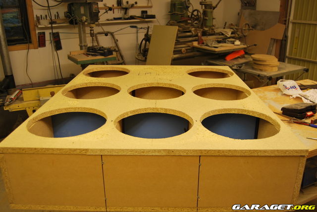

https://www1.garaget.org/gallery/archive/19623/765092_62grk0.jpg
alla hålen utsågade

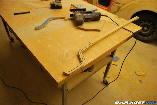

https://www1.garaget.org/gallery/archive/19623/765100_hyfisv.jpg
en cliffhanger, vad är detta ja byggt???

eplamojje skrev:
http://www1.garaget.org/gallery/archive/19623/765100_hyfisv.jpg
Oh!! Jag vet!! En ryggkliare för långa personer och en rumpkliare för korta (för Alex då) tongue

bra gissat, funkar säkert till det me, bara fantasin som begränsar smile
kommer bild ikväll vad jag har den till..

Skärmbreddningen eller annat till & formge såklart;) Hemmabyggt verktyg....har gjort liknande själv;)

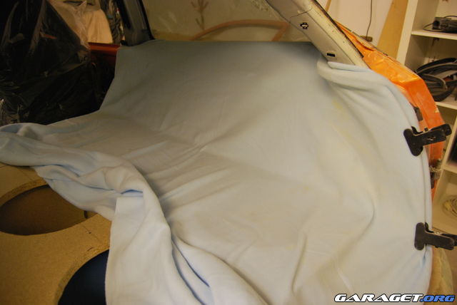

https://www1.garaget.org/gallery/archive/19623/765567_kz1jlr.jpg
här ska den va som ram till plastningen
https://www1.garaget.org/gallery/archive/19623/765568_volvzq.jpg
inte klart, men nu fattar ni vad ramen va till för. att fästa tyget i..

orkade inte ta kameran me mig ut idag men har spänt tyget och dränkt det så ja kan bryta loss det innan ja plastar vidare..bilder kommer!
