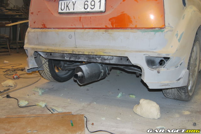

https://www1.garaget.org/gallery/archive/19623/804746_qxbt9m.jpg
här va det ett stort hål

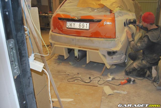

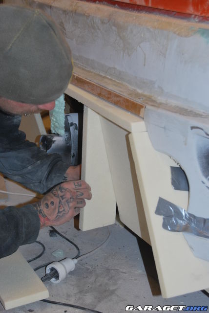

https://www1.garaget.org/gallery/archive/19623/804752_sgsydv.jpg
på gång, diffuser

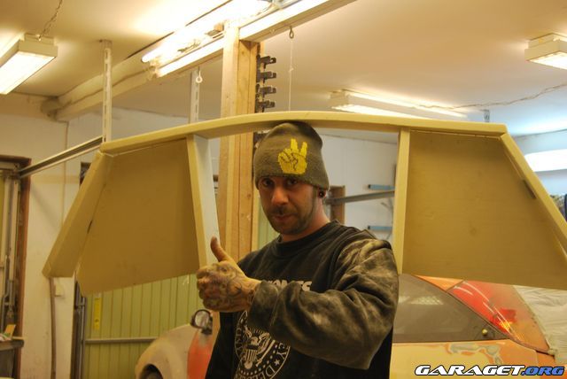

https://www1.garaget.org/gallery/archive/19623/804753_twvzp8.jpg
charlie tyckte det behövdes mer stake i bilen

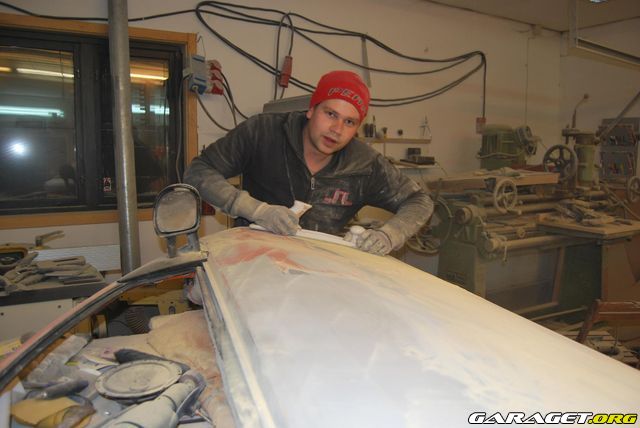

https://www1.garaget.org/gallery/archive/19623/804755_ktun5a.jpg
dörren slipas för hand..givetvis med hyvel för bästa resultat.. Top Notch!

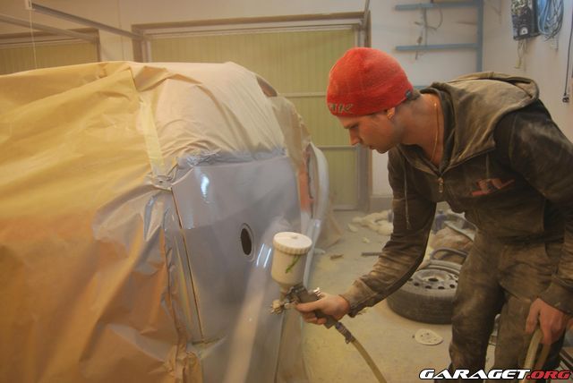

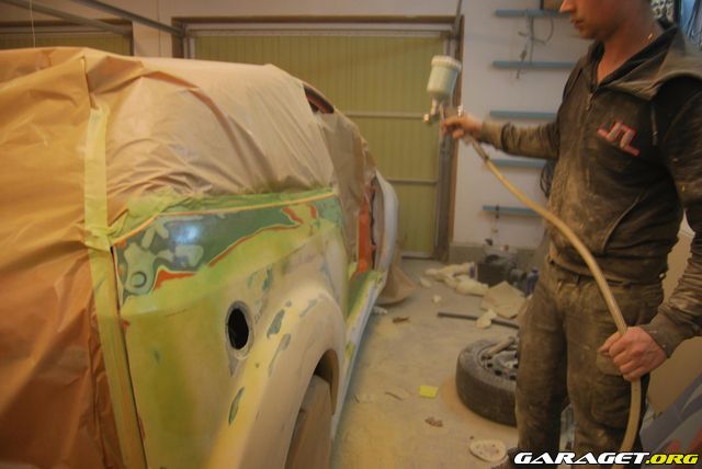

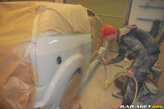

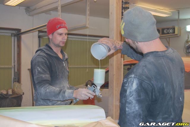

https://www1.garaget.org/gallery/archive/19623/804763_u774f4.jpg
Först washprimer så det inte rostar
https://www1.garaget.org/gallery/archive/19623/804765_q2bsf1.jpg
lite slipgrund
https://www1.garaget.org/gallery/archive/19623/804766_e4pcr2.jpg
Slipgrund

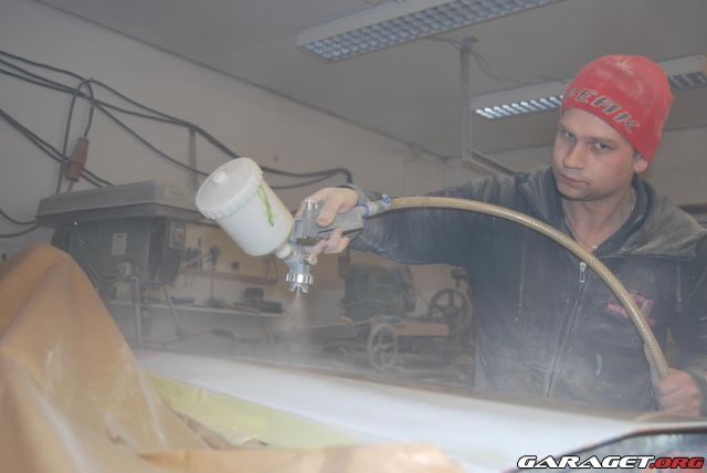

https://www1.garaget.org/gallery/archive/19623/804767_qb7st6.jpg
dörren får me grund
https://www1.garaget.org/gallery/archive/19623/804768_uy3vmo.jpg
2 lager slipgrund

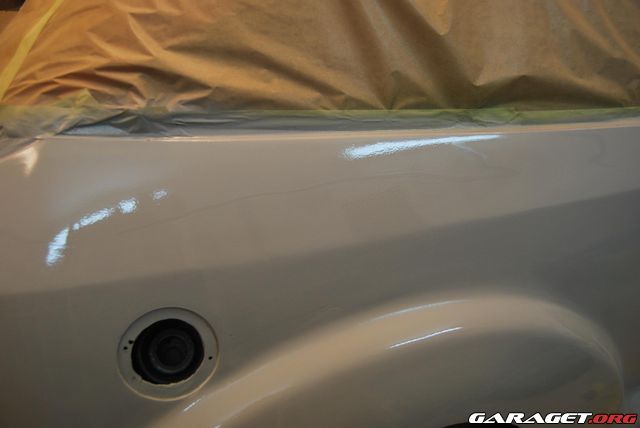

https://www1.garaget.org/gallery/archive/19623/804770_7fpkqn.jpg
som avslutning färgar jag in det sista lagret till en mörkare ton för att underlätta slipningen sen

bra att ni gjorde en mörkare nyans, sj brukar vi använda blått eller svart, underlättar så himla mycket när man vill se formerna riktigt smile, inte så värst lånt kvar på exteriören nu,HEJA HEAJAAA!!!
