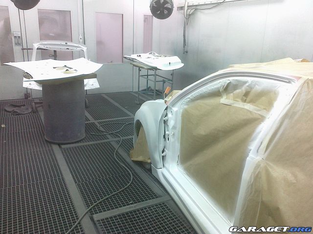

https://www1.garaget.org/gallery/archive/19623/831515_40tc5u.jpg
vi börjar med att ta in grejerna i boxen och maskerar lite
https://www1.garaget.org/gallery/archive/19623/831517_ni6tyy.jpg
först washprimer sen på med grundfärg

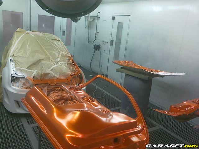

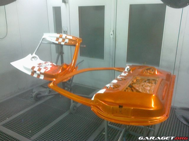

https://www1.garaget.org/gallery/archive/19623/831518_4ocj5d.jpg
givetvis glömde ja fota silver botten, men det ligger iaf en extra grov silver metallic i under candyn..

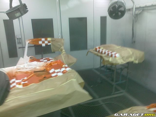

https://www1.garaget.org/gallery/archive/19623/831519_5q85du.jpg
när candyn va lagd va det dags för alla rutorna...mkt pill å krabb!
https://www1.garaget.org/gallery/archive/19623/831520_hocamp.jpg
några lager ren vit sen av med maskeringen..börjar likna nått nu smile

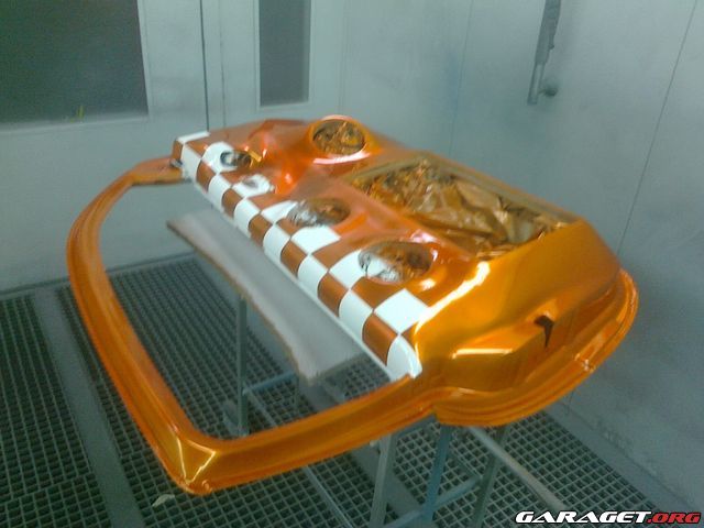

https://www1.garaget.org/gallery/archive/19623/831521_mq8n2a.jpg
Klarlack! hade inte systemkameran med mig så ja fick ta min mobil som har fullt med färgstoft på linsen så därför så dåliga bilder!

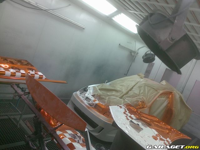

https://www1.garaget.org/gallery/archive/19623/831522_b8vvh3.jpg
ja nu ser ni min bagagelucka me, å som ni kanske räknat ut nu så kommer halva bilen bli vit och andra halvan candy..

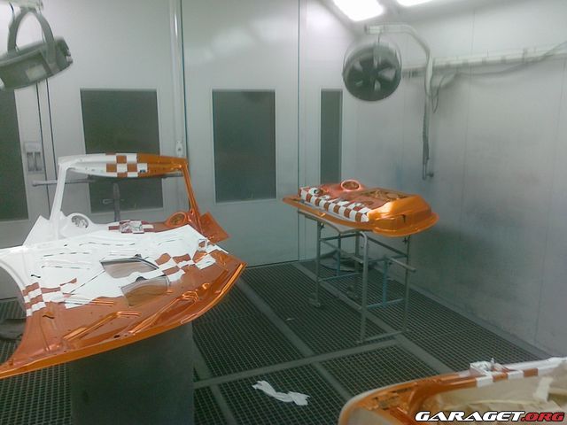

https://www1.garaget.org/gallery/archive/19623/831523_dj7wrc.jpg
huven och motor rummet fick me lite rutor..ska dock inte ha huven öppen på utställningar...
