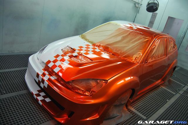

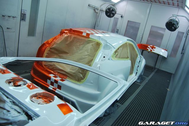

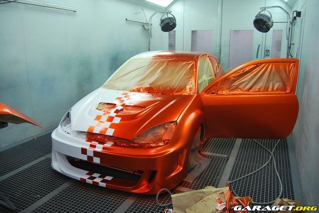

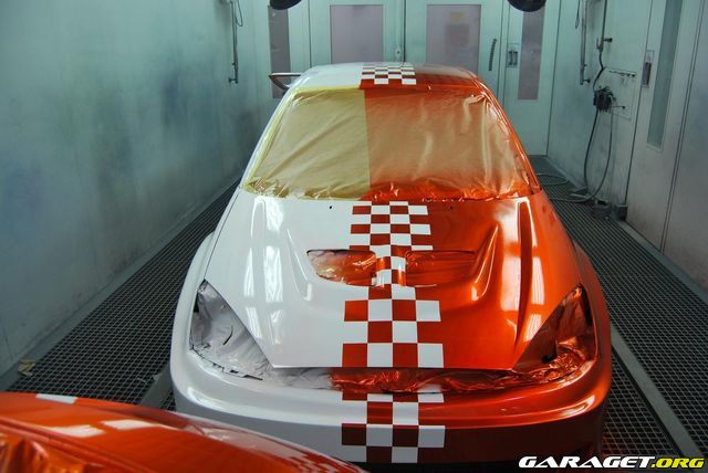

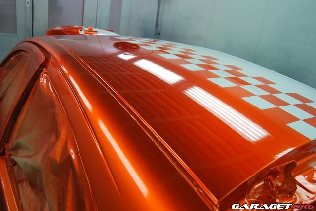

https://www1.garaget.org/gallery/archive/19623/838022_jynj7b.jpg

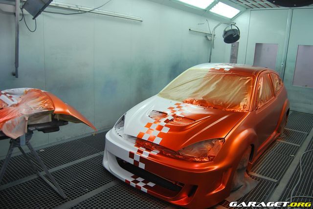

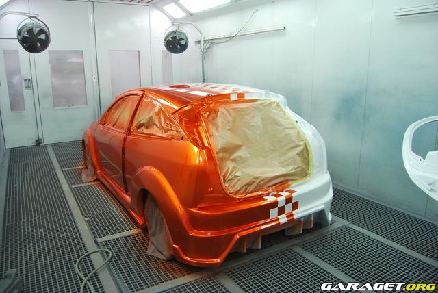

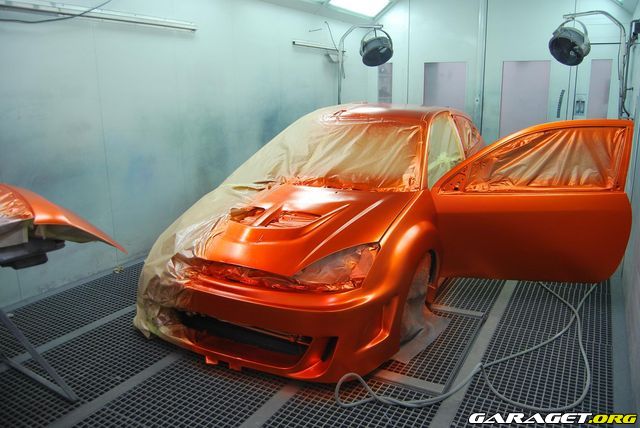

ja som ni såg tidigare så va den silver först, sen 5 lager candy på det så ser den ut så här
https://www1.garaget.org/gallery/archive/19623/838028_yrewne.jpg
när candyn va torr så va det dags att maska av alla rutorn
https://www1.garaget.org/gallery/archive/19623/838032_cz20vc.jpg
avmaskad smile
https://www1.garaget.org/gallery/archive/19623/838033_1rmzw8.jpg
dags för klarlack!
https://www1.garaget.org/gallery/archive/19623/838034_pn6wo6.jpg
https://www1.garaget.org/gallery/archive/19623/838035_8b2pg6.jpg

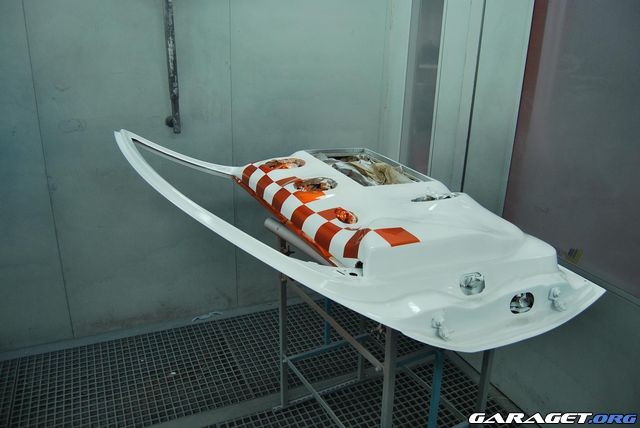

https://www1.garaget.org/gallery/archive/19623/838042_fttf2x.jpg
dörren fick me rutor
https://www1.garaget.org/gallery/archive/19623/838043_svy4dr.jpg
https://www1.garaget.org/gallery/archive/19623/838044_iikufa.jpg
en vit sida me smile WhiteCandy

Tackar för allt positivt! det värmer efter en jäkla massa tejpande smile
Å bilen är inte fullt så bra som bilderna visar, nån ruta ha inte varit helt sluten så det har rökit igenom candy på det vita..
Men bilen ska mattas ner med maskin för det ska på mer klarlack, så innan klarlacken läggs på så ska ja bättra dom ställen det rökit igenom, tror det är 4 rutor som ska fixas...men rätt bra ändå med tanke på att det är ca 250 rutor på bilen...
Helheten blev skitcool tycker jag, ja har ju bara haft en idé i huvudet som ja hoppats på ska funka..
