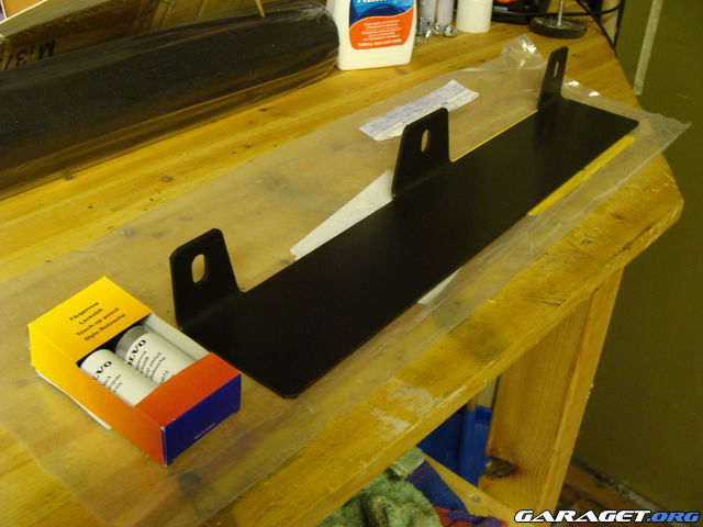

Nu ska ni få se värsta updaten tongue
Har skaffat en hållare till extraljusen och ett lackstift, så nu är man en liten bit på väg. Väntar bara på extraljusen som skulle komma nu i veckan.
https://www1.garaget.org/gallery/archive/58914/798372_gmlsbg.jpg

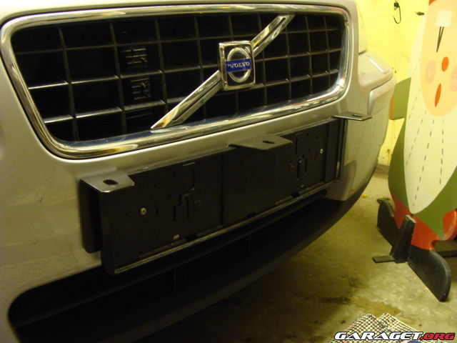

Hålen borrade och hållaren är ditsatt.
https://www1.garaget.org/gallery/archive/58914/800095_jtn4ti.jpg

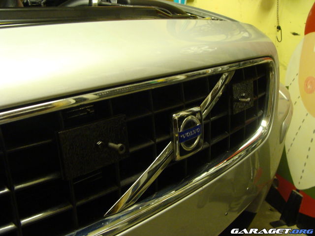

Börjat göra "klossarna" som ska sitta i grillen för att stadga upp extraljusen.
https://www1.garaget.org/gallery/archive/58914/800096_vbgsys.jpg
Så blev det framifrån, hålet är för att fästa aluminiumplattan som extraljusen sitter fast i.
https://www1.garaget.org/gallery/archive/58914/800101_mbmdt2.jpg
Målat och klart med hammarlack.
https://www1.garaget.org/gallery/archive/58914/800106_tg3zh4.jpg

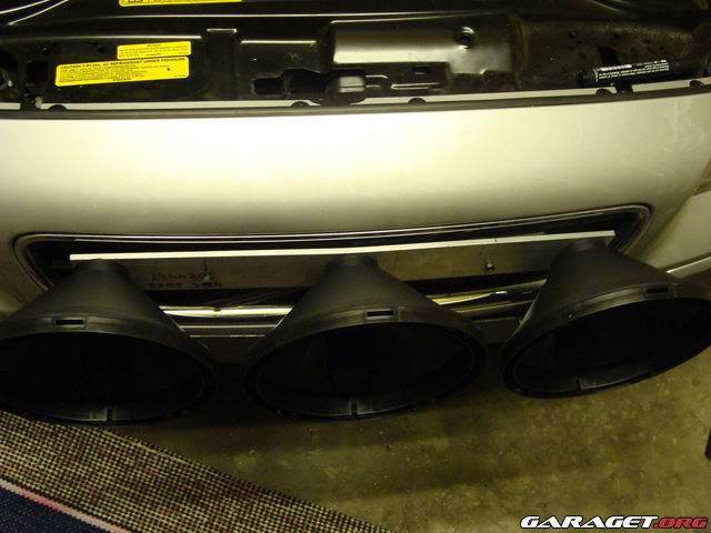

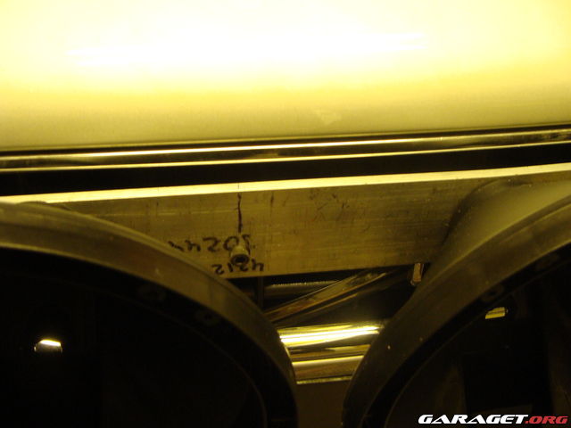

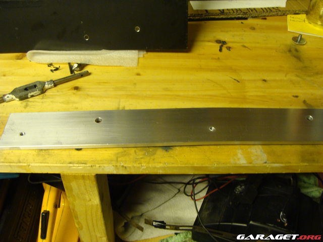

I bakkant på extraljusen har jag fäst en aluminiumplatta för att dels stadga upp dem men också för att fästa dem med grillen.
https://www1.garaget.org/gallery/archive/58914/800097_tmrcos.jpg
Här syns det lite bättre, skruven sitter alltså i den lilla "klossen" som visats på tidigare bilder.
https://www1.garaget.org/gallery/archive/58914/800098_01894g.jpg
Och en helheltsbild, hoppas ni förstår hur denna konstruktion fungerar. Allt detta för att inte göra någon åverkan på bilen men samtidigt stadga upp allt så det inte vibrerar förhoppningsvis.
https://www1.garaget.org/gallery/archive/58914/800100_uj4u1d.jpg
Avslutade med att polera upp aluminiumplattan lite, blir ingen färg på denna då det ändå lär försvinna av allt salt osv.

Jävligt smart tänkt måste jag säga smile
Men undrar en sak bara, metallbitarna som sitter i grillen. Sitter det nått däremellan?? För det känns som lite risk för skavmärken i grillen om metallbiten sitter rakt på.
//Jacob

Riktigt smart måste jag säga! Så kommer det bli för mig med om det e okej? wink
En fråga bara, hur är den fäst i kofångaren? I enbart regplåtsskruvarna? Alltså de två som e färdiga.. För min kofångare känns riktigt mjuk.. hmm

#131
//Jacob
Tackar smile
Klossen är lite special, det är uretanplast som är påvulcad på plåtbiten. Och på svenska menas det att det är en plåtbit med en gummiplast blandning som är ditsatt på plåtbiten.
Alltså har den en mjuk och en hård sida och förhoppningsvis gör den inga märken på grillen. Kolla bild 3 i updaten så ser du bättre hur det ser ut smile

De sitter fast med 4 skruv, de 2 som sitter original samt 2 till lite längre ut. Blir mycket bättre när man fäster ihop allt med grillen, mycket stadigare smile

Okej! Satte du nån mutter på insidan för de yttre skruvarna då eller? Den tanken har jag också haft att sätta skruv längre ut.. smile

Nej, satte dit vad jag hade, så detta var nog någon träskruv tongue Det håller ändå, och från början satte jag dit de 2 extra för att få skylthållaren helt emot stötfångaren smile
