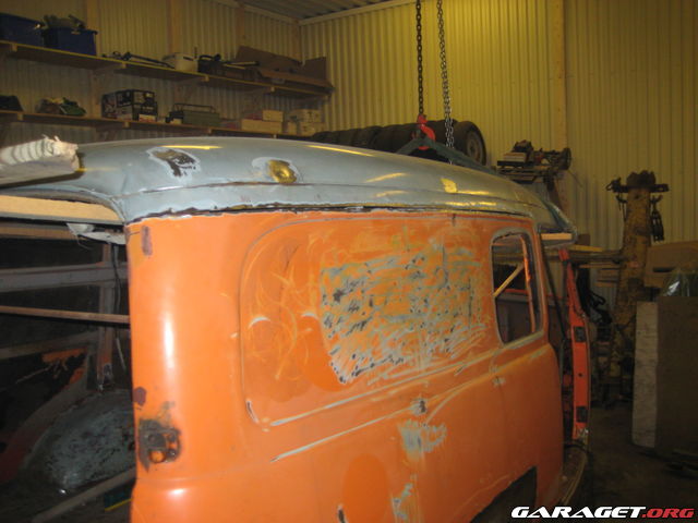

ja här händer det grejor!

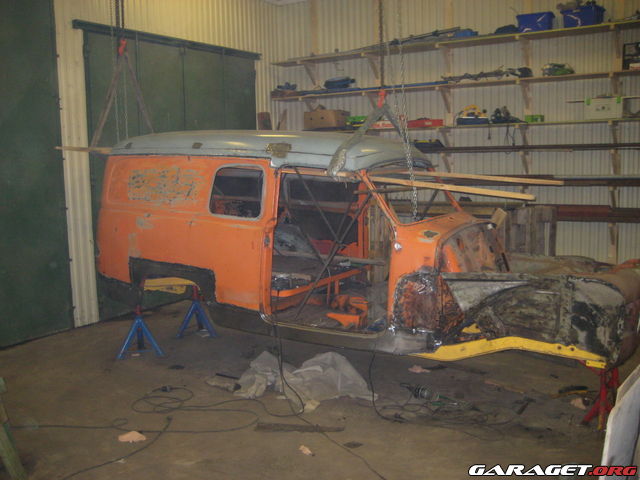

kapade rent det ny gamla taket
https://www1.garaget.org/gallery/archive/124284/803509_pyfa1k.jpg
Va också på televerkaren lite granna med kapen roll
https://www1.garaget.org/gallery/archive/124284/803512_d5smiv.jpg
big_smilebig_smile

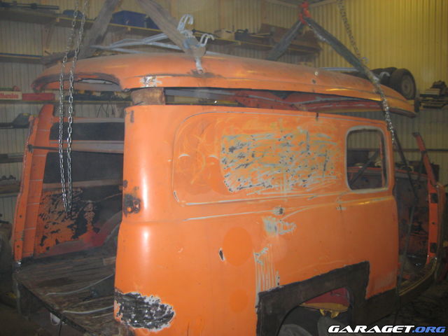

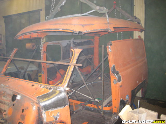

Där ser ni massa snestag m.m jag satte dit för att vara på den säkra sidan.
Jag va också på kameran å putsa linsen ett antal ggr men insåg efter ett bra tag att det va dimma i verkstaden lol
https://www1.garaget.org/gallery/archive/124284/803519_dofgkx.jpg
I morgon skall jag lyfta bort det gamla taket orkade inte ta det själv idag.. så skall jag sedan göra en liten konstruktion att lägga det andra taket på för att kunna använda kranarna i taket

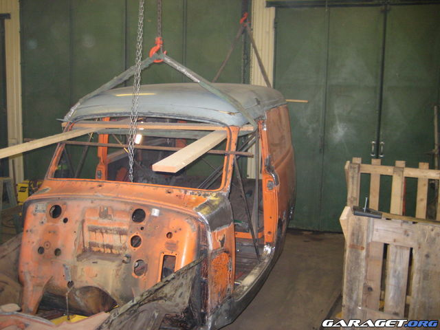

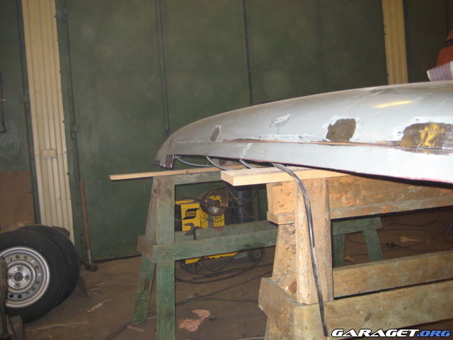

blev inga loppor idag tongue men inte så långt ifrån
skall passa in lite bättre innan svetsen kommer fram igen

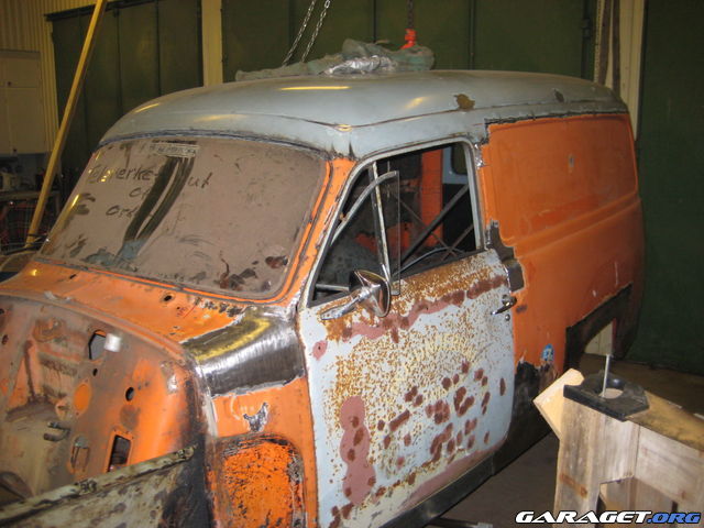

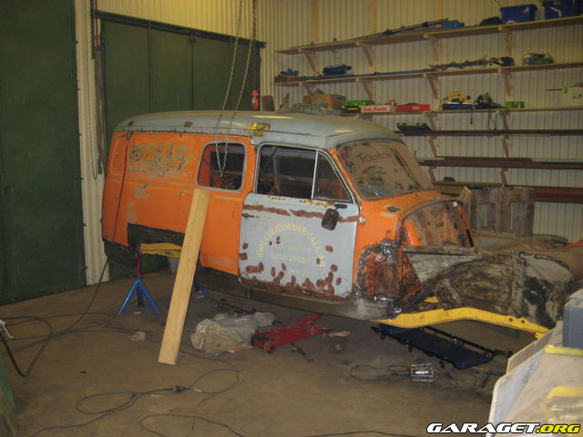

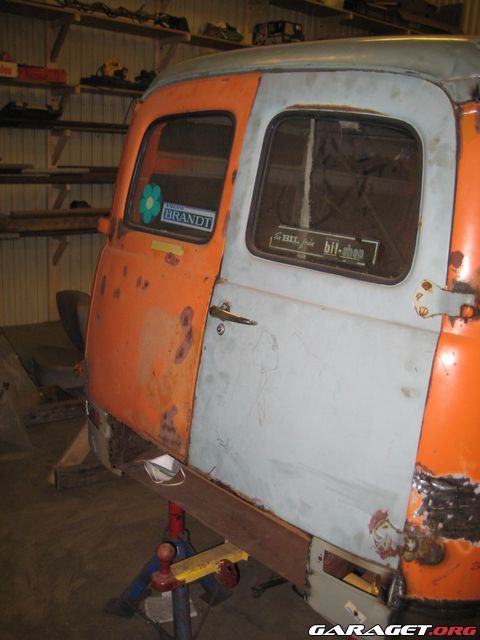

Har punktat upp taket och passat in dörrarna idag
höger dörr och bakdörrarna passade direkt men vänster va lite kråglig av sig. tror det e fixat nu men jag kommer ju renovera upp dörrarna så det blir att passa in dem igen sedan.

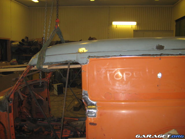

Idag blev det färdigt svetsat utvändigt imorgon fixar jag till det invändigt. Så till fredag blir det att skaffa slipskivor smile
