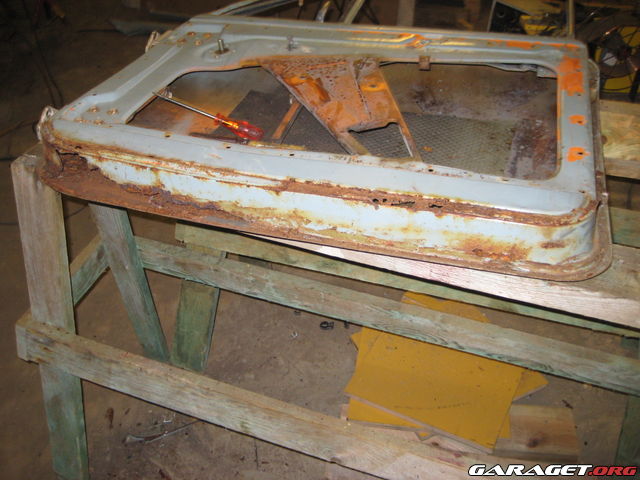

Plockade av panel och handtag på ena dörren idag. Hade först sett ut den som såg bäst utav dem också roll
https://www1.garaget.org/gallery/archive/124284/815741_n7io4b.jpg
Blir till att byta hela botten på dörren. Satt i en halvtimme å glodde på den satans rosten för att lista ut hur jag skall göra på bäst sätt. Tror jag kom på ett bra sätt tillslut smile

Dörrarna tjänar du nog på att köpa åtminstone bottendelen till, sen finns listskenorna att köpa löst med, och häng dit dörren på bilen & kolla passform innan du svetsar den,
vet du vart botten finns att köpa? VP har det inte vad jag såg
På http://www.cvi-automotive.se/webshop/ hittar man botten till pv men klickar man in på duetter finns inte det roll
ajfan det var nog till PV jag hade sett men men... finns väl fler firmor som säljer pv/duettdelar. kanske fråga på PV-klubben?

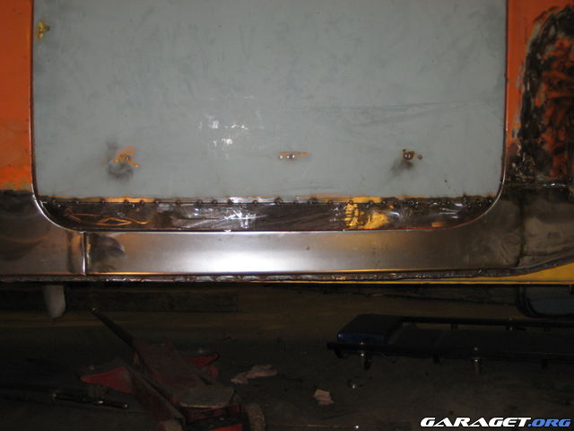

Har nu börjat svetsa på ena dörren. Fick ju testa dörren igen så man inte gör för mycket i onödan. Blir att kapa lite på gångjärns sidan då det inte är ngn glipa alls där å till vänster nere är det 5 mm
