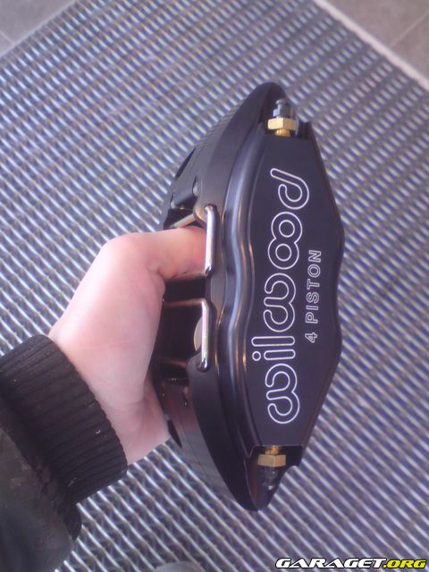

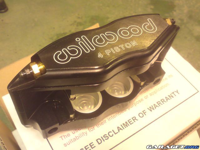

Två stycken Wilwood Powerlite. påväg hem från frankrike. men fort går d fan inte..
https://www1.garaget.org/gallery/archive/45242/852886_7w3ct0.jpg

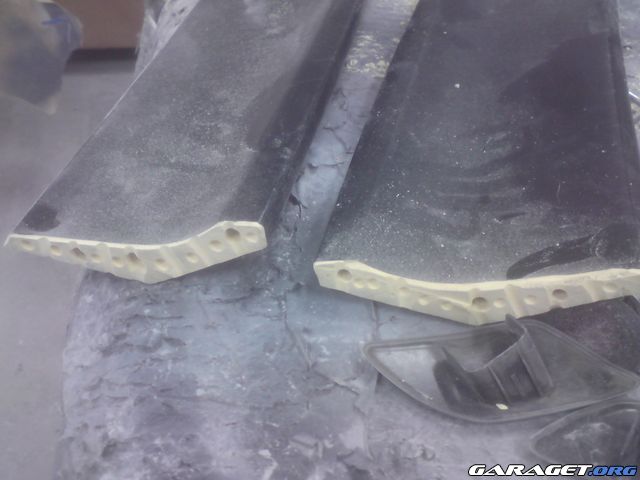

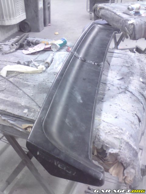

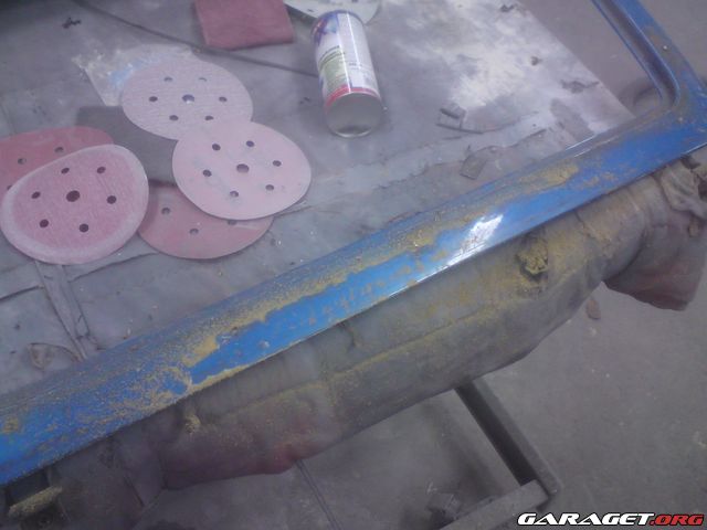

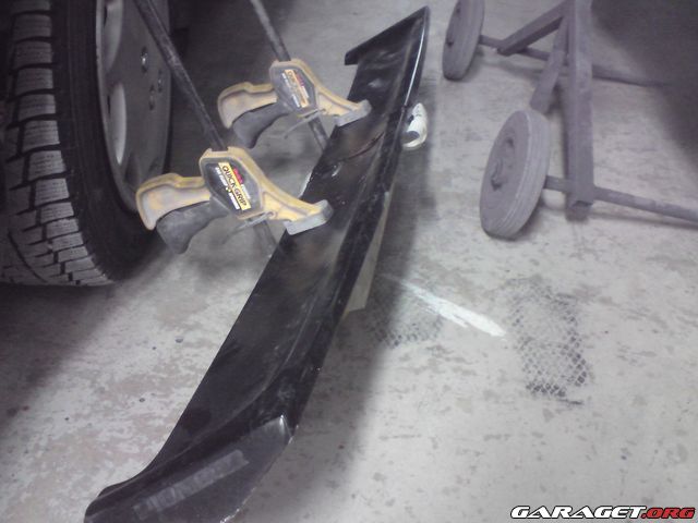

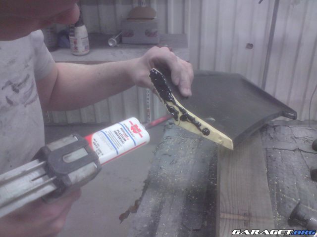

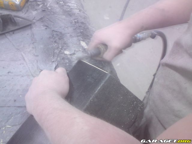

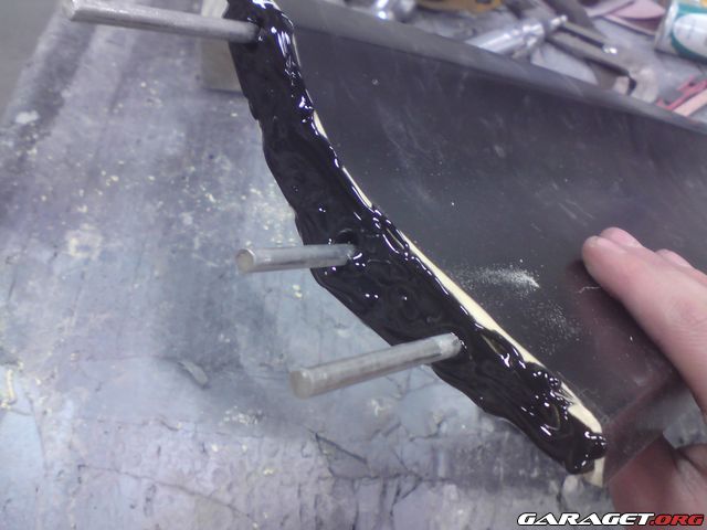

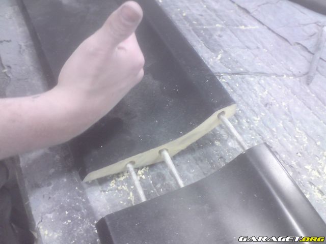

fortsatt jobb med baklucka
https://www1.garaget.org/gallery/archive/45242/852893_ydwypj.jpg
d gick fan borra så d stämde när vi satt ihop den. pure skill ! ,)
https://www1.garaget.org/gallery/archive/45242/852895_tpoxc2.jpg
fräsa av kanterna så limmet får fäste
https://www1.garaget.org/gallery/archive/45242/852898_9y8kb0.jpg
https://www1.garaget.org/gallery/archive/45242/852900_o2k58d.jpg
Limlimlimlim
https://www1.garaget.org/gallery/archive/45242/852902_0iei78.jpg
i med metallstängerna
https://www1.garaget.org/gallery/archive/45242/852904_6d75eg.jpg
kläm fast på ena bräda och se till att d e rakt o snyggt, sen skjuts in i ugnen
https://www1.garaget.org/gallery/archive/45242/852906_a7qz94.jpg
och en liten stund senare, en avkortad Grupp A vinge smile

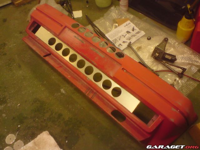

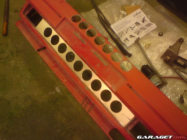

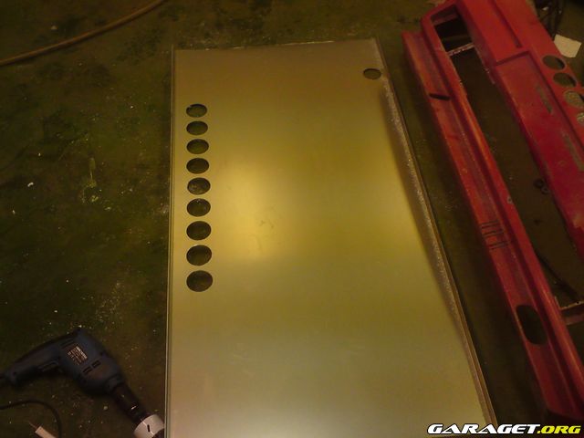

https://www1.garaget.org/gallery/archive/45242/854619_sfxvhq.jpg
Tillverkade en "grill" igår. hålborrade 3mm Alu
https://www1.garaget.org/gallery/archive/45242/854620_bi2eyq.jpg
utskuren, men behöver lite finputsning och riktning. slog sig som fan när jag kapade ur den. tror jag målar alun matt grå ist, tror d kommer synas allt för väl att plåten e bulig.
https://www1.garaget.org/gallery/archive/45242/854621_i2hixn.jpg
Klart ! nu börjar vi på stötfångaren bak.

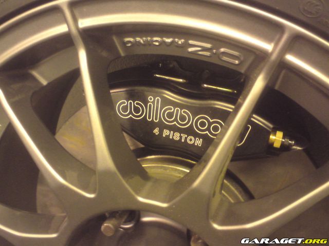

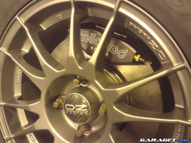

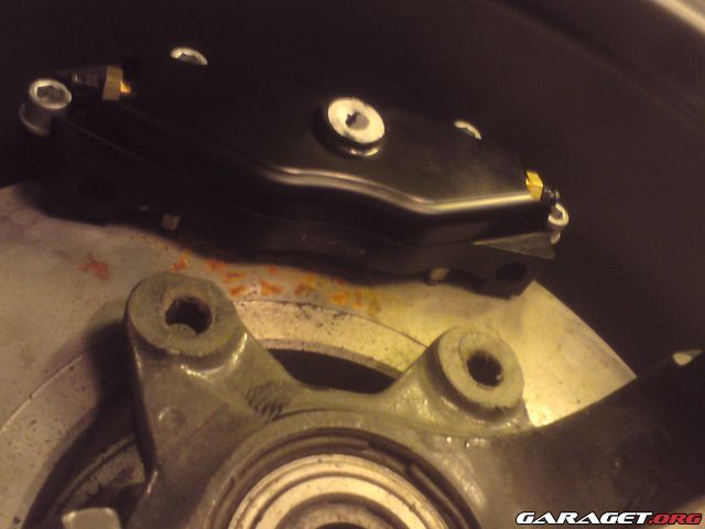

https://www1.garaget.org/gallery/archive/45242/855785_r5tcxe.jpg

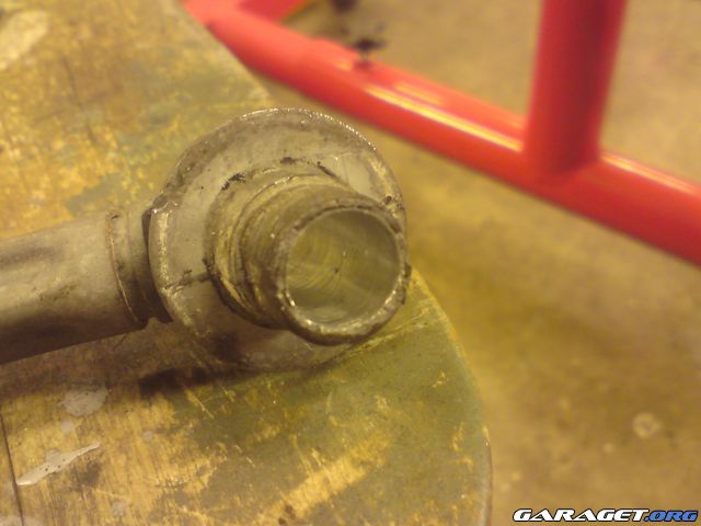

Var hos Viktorson och borrade upp torkarhuset för att få plats me nya bussningarna, har tyvärr inte mer bilder på när d blev klart, skall ta i morn. men fint blev det !
https://www1.garaget.org/gallery/archive/45242/855802_pl8hz9.jpg

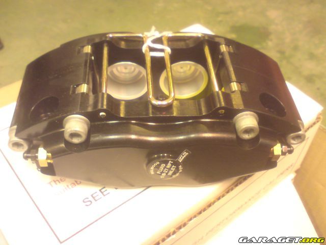

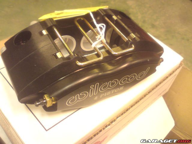

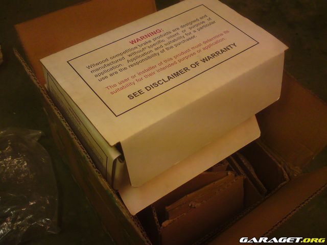

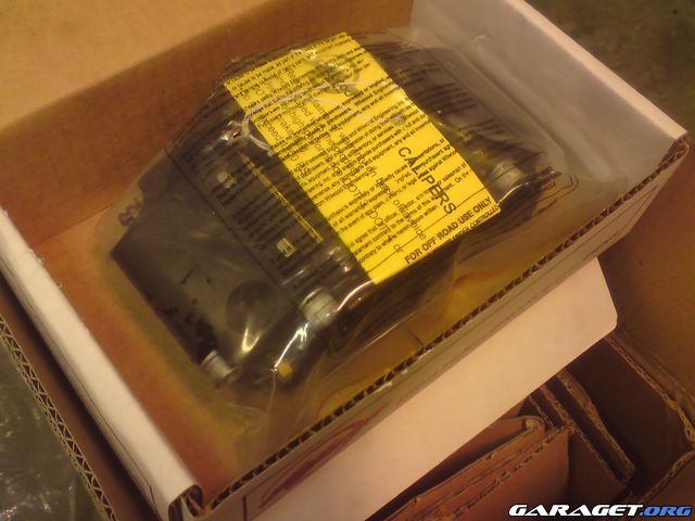

GISSA vad som ÄNTLIGEN kom idag !?!?!!?!
https://www1.garaget.org/gallery/archive/45242/855804_g0uv0c.jpg
https://www1.garaget.org/gallery/archive/45242/855808_zrd4or.jpg
https://www1.garaget.org/gallery/archive/45242/855823_691clk.jpg
https://www1.garaget.org/gallery/archive/45242/855836_k0rhvr.jpg
https://www1.garaget.org/gallery/archive/45242/855844_voxj7h.jpg
ååååååh va fina
https://www1.garaget.org/gallery/archive/45242/855847_8bhgww.jpg
PERFEKT !
https://www1.garaget.org/gallery/archive/45242/855849_ipiq8k.jpg
https://www1.garaget.org/gallery/archive/45242/855854_f1u8qf.jpg
GOOOOOTT om plats för spacerna. supernöjd dvs
