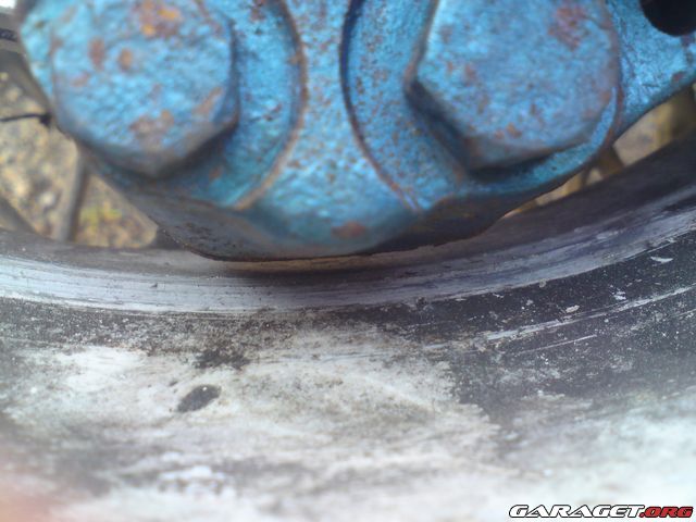

här har vi nya bromsarna. osäker på oken som är 240 4-kolvs, men skivorna kommer nog komma till nytta, såhär tajt blir det med 280 mm skiva och ok i en 15" fälg big_smile vete faan hur det kommer gå. får kanske hitta ett ok som inte bygger så mycket utåt, d e ett jävla bra ok, men det väger fan bly !

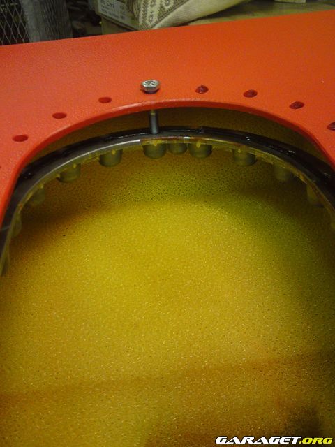

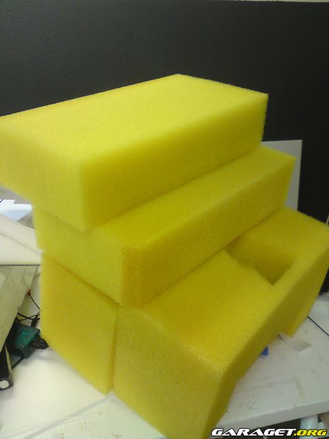

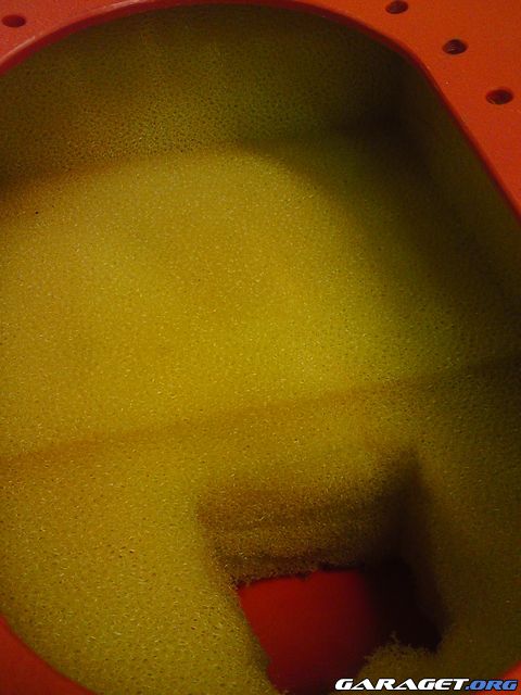

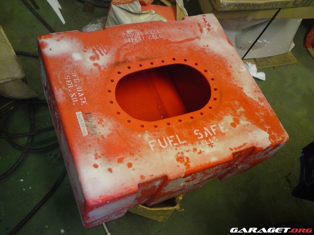

började pilla med min Fuelcell me. tog ur "skummet" som igentligen e mer som en jävligt grov tvättsvamp. tvättade av tanken på utsidan och insidan
https://www1.garaget.org/gallery/archive/45242/738411_80pe4q.jpg
schvampen
https://www1.garaget.org/gallery/archive/45242/738412_7c65nm.jpg

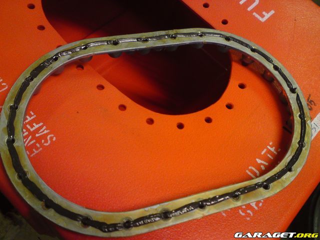

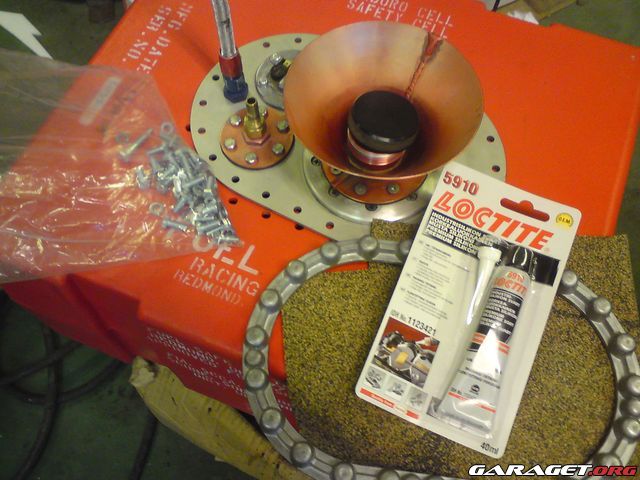

stack iväg och köpte bult korkpackning och silikon. fan i jävla helvete så var ju självklart bultarna för korta :@ fattar inte hur fan jag lyckades med att ta för korta.. men men, får köa 24 st nya.. UNF gänga var d me..
https://www1.garaget.org/gallery/archive/45242/738415_nyjumq.jpg

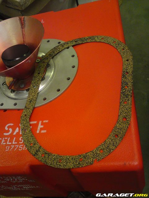

ny packning gjord. lyckades SJÄLVKLART riva upp den. men orkar fan inte göra en ny, d löser jag med lite silikon.
https://www1.garaget.org/gallery/archive/45242/738417_bgc5x2.jpg
på med silikon på stöd ringen som skall sitta på insidan, inte helt säker på om det behövs silikon där, men det var sen innan och förmodar att soppan hade letat sig upp längst skruvarna annars
https://www1.garaget.org/gallery/archive/45242/738419_4tkq1r.jpg
tillbaka med svampen i tanken, lyckades få ur lite skräp ur den me.
https://www1.garaget.org/gallery/archive/45242/738420_widsu2.jpg
ner me ringen och häng fast med bult. kan säga att det var ett helvete att få detta att funka, dels för att jag aldrig gjort d innan och dels för att alla bult var 1 cm för korta, lyckades la greppa typ två varv -____- men får fixa nya bara så
https://www1.garaget.org/gallery/archive/45242/738421_tqc17g.jpg

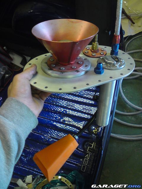

har ingen bild på när tanken sitter ihop, kommer när jag har dratt klart den me nya bult osv.. men här är iaf armaturen med tankmätare och allt.

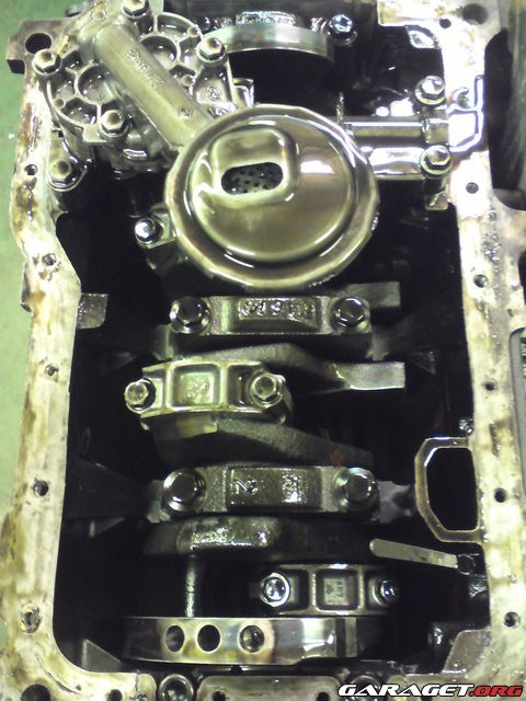

https://www1.garaget.org/gallery/archive/45242/744042_7d72u9.jpg
Hela härligheten !!!
https://www1.garaget.org/gallery/archive/45242/744048_pcodmg.jpg

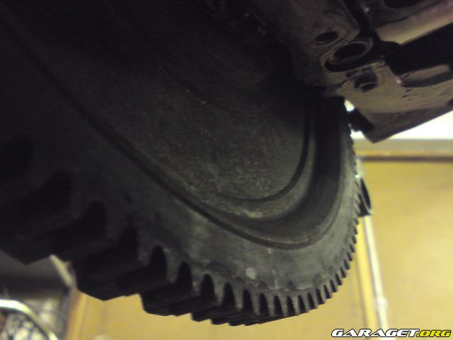

svänghjulet lättat så mycket d går typ. original är helt slätt på baksidan. har inga uppgifter på vikt. och vill inte lossa d
https://www1.garaget.org/gallery/archive/45242/744050_ouvbj1.jpg

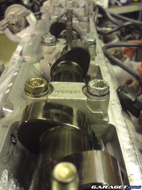

minsta kammen jag har sett...... för övrigt bara 13mm ventillyft...
https://www1.garaget.org/gallery/archive/45242/744053_wvc11j.jpg

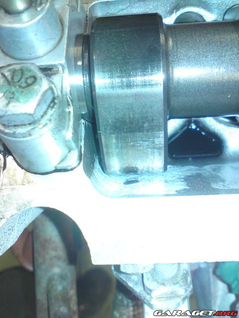

såhär jävla tajt är d !! väggen har fräst ur för att kammen skall få plats. ändå är det UNDER 0.5 millimeter mellan topp och kam. sen under kan man skymta mekaniska monsterlyftarna, dem e jävlar inte små. och under där sitter stora hårda fjädrar !
https://www1.garaget.org/gallery/archive/45242/744055_9fw89p.jpg
bafflat tråg
https://www1.garaget.org/gallery/archive/45242/744058_qyrx7r.jpg
allt ballanserat och viktjusterat. smidda kolvar.
https://www1.garaget.org/gallery/archive/45242/744064_h4c4q1.jpg
sådäringa. helt ränsad och målad. allt löst är nu iväg på gulkrom. och förmodligen blir all aluminium glasblästrad. mer kommer

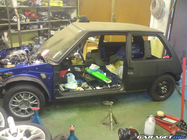

Du har fattat rätt =P det har inte kommit längre än bara. och vill inte riktigt ha lack på den innan den e klar. vill inte behöva lacka om hela bilen för att jag stöter i den när jag håller på o bygger o grejjar i garaget x) men japp, den skall bli blå.... och kaaanske grafitgrå som fälgarna me.. hur återstår att se...
2 788 Inlägg
22 augusti 2009
Aha, det var alltså bara en svart slipgrund som Kristian lade på bilen wink Tycker att de silvriga fälgarna som sitter fram passade bra som fan! big_smile Ingen bild på de smidda kolvarna? smile

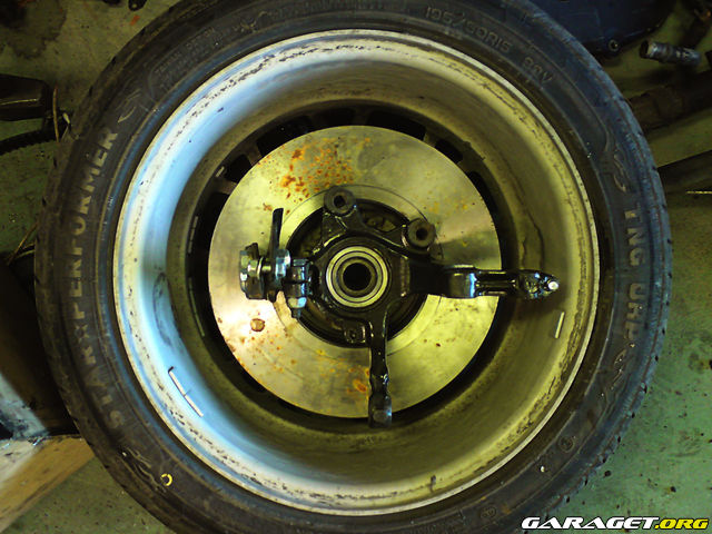

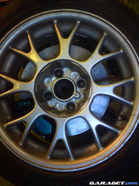

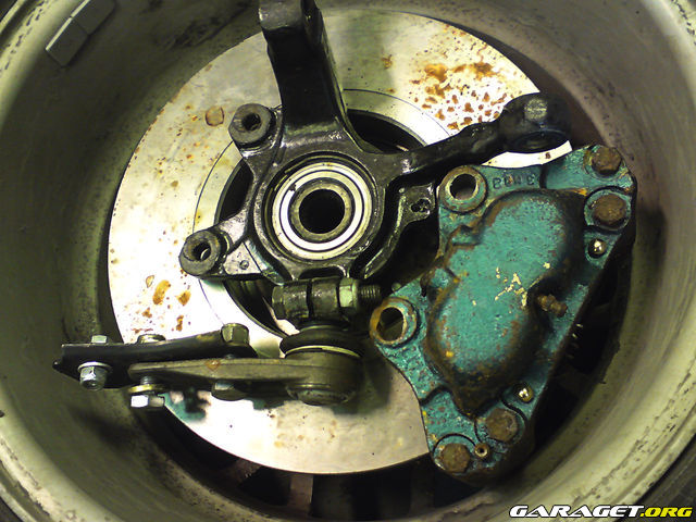

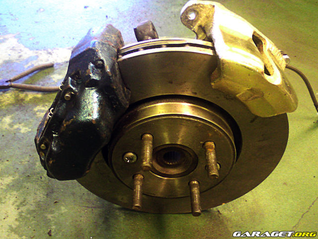

lite bilder på dem tänkta nya bromsarna då ! 280 mm skivor med volvo 240 ok, tills vidare är det dem oken som gäller, om någon har lättare ok framföralt -liggandes, säg till, jag kan vara intresserad !
https://www1.garaget.org/gallery/archive/45242/751085_gnu2py.jpg
https://www1.garaget.org/gallery/archive/45242/751086_h3l90i.jpg
inte alls lika tajt som i S40fälgen jag provade först, 15" detta med. men biffigt blir d !
https://www1.garaget.org/gallery/archive/45242/751087_15llhu.jpg

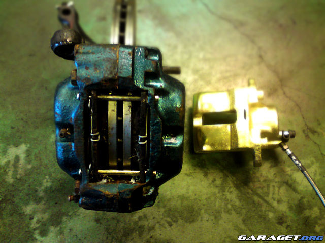

Volvo 4-kolvs VS Renault 1-kolvs
https://www1.garaget.org/gallery/archive/45242/751088_ixhvkw.jpg
bilden ljuger lite då d vanliga oket ligger på golvet, men skillnaden är stor. dessvärre i vikt med...
https://www1.garaget.org/gallery/archive/45242/751089_4de087.jpg
fyller ut betydligt mycket bättre än vad original 230 mm skivor gör ! tongue och kommer betta GÖTT

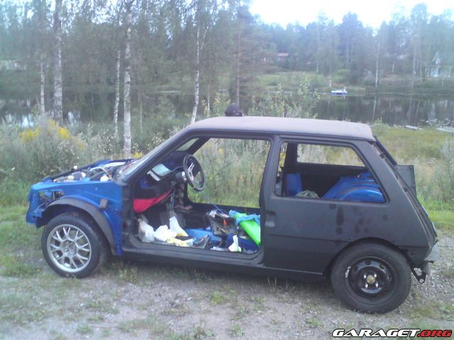

Smakråd !!!
https://www1.garaget.org/gallery/archive/45242/751765_asygzh.jpg
https://www1.garaget.org/gallery/archive/45242/751787_b3kwpg.jpg
I En Gran Nära Dig
303 Inlägg
30 augusti 2009
ta den sista mkt snyggare!
Pontiac Firebird 1989.
Renaultskadad
694 Inlägg
31 augusti 2009
aa, känner d me, d blir skrikigare... men att bara fylla i kanten blir lite väl diskret.. nästan onödigt..

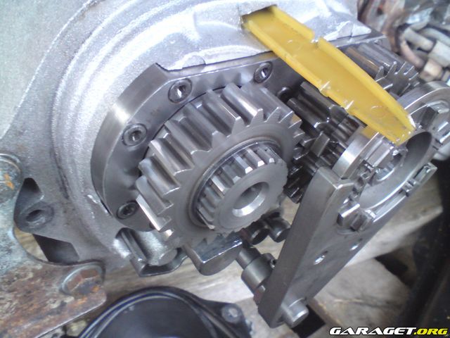

https://www1.garaget.org/gallery/archive/45242/755612_086eav.jpg

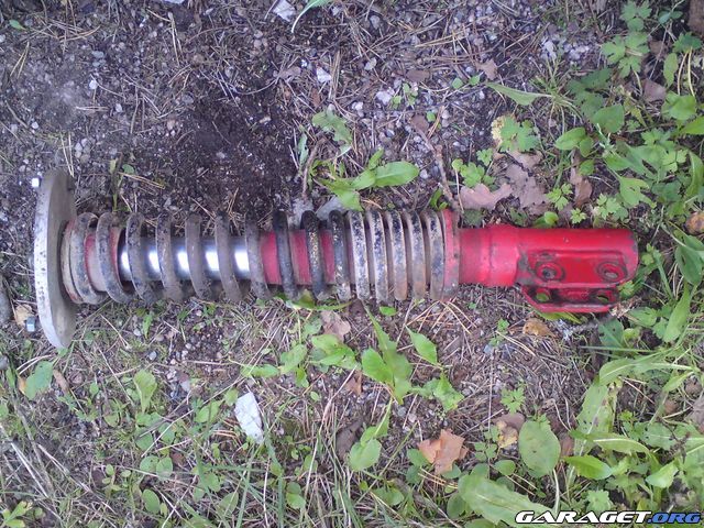

jaaa, då vart d tomt här igen =P motorn åker neråt Halmstad nu på söndag. härligt, skall uppdateras med ny subframe och sellholm kuggstång och lite annat, eventuellt blir d även R19 länkarmar osv när jag ändå håller på där. skall försöka renovera upp mina sellholm fjäderben med
https://www1.garaget.org/gallery/archive/45242/755614_0al4vd.jpg
riktigt fina grejjer, helt justerbara. skall nog gå och få att se ut som nya !
