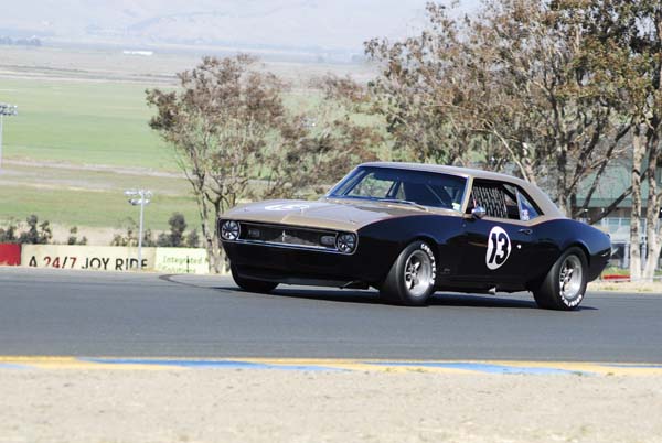

Tycker nästan två-tonad svart med koppar metallic eller alternativt antracit-grå med koppar metallic vore något. smile
http://www.allcarcentral.com/Chevrolet/Chevrolet_Camaro_1968_Trans-AM_CSE0099_infineon-hist-5-08.jpg
Givetvis inte koppar metallic på bilden men ungefär hur det skulle vara kanske.
139 Inlägg
7 november 2010
#174
såg ju faktiskt riktigt snyggt ut det dära också!
dom är så sjukt snygga 68 camaro! smile

Faktiskt varit inne på två-tonad svart och någon form av brun så du är riktigt nära! Var hittade du den bilden?
Malleus Malificarum
2 401 Inlägg
7 november 2010
#176

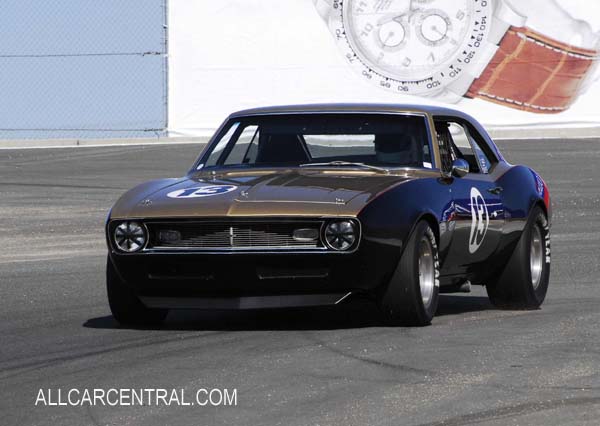

Satt och slö-surfade och hamnade på en sida vid namn Allcarcentral.com som hade en del snygga bilder på diverse bilar.
http://www.allcarcentral.com/Chevrolet/Chevrolet_Camaro_1968_QWW0032_L-S-2008.jpg

Tackar för det! Får nästan lite rysningar smile
