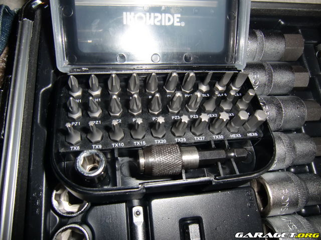

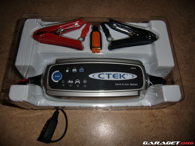

För att hålla Astrans batteri i trim
https://www1.garaget.org/gallery/archive/31403/808145_23cu8b.jpg

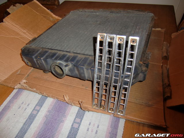

Samlat so far

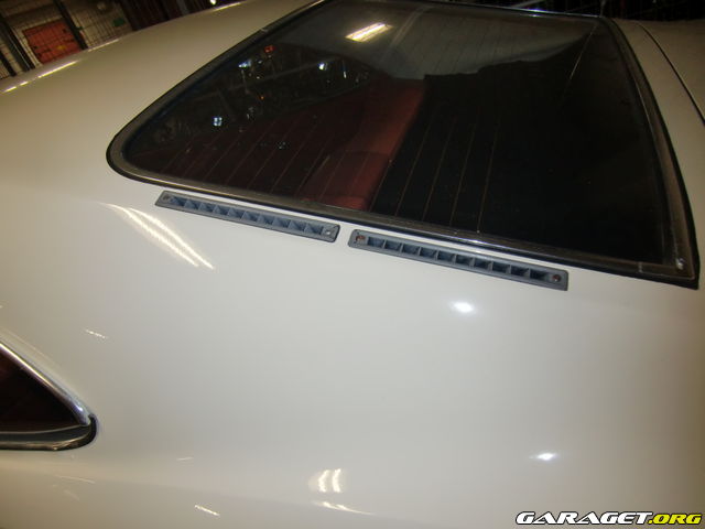

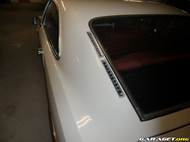

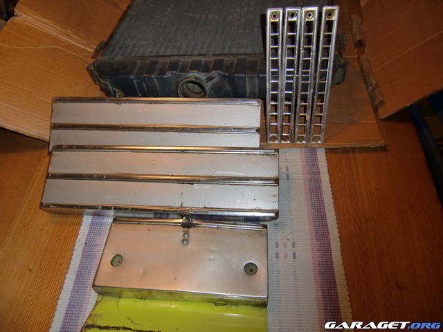

En ny kylare, (rätt storlek), kromgaller till utsläppen på sidorna om bakrutan samt en "Commodore" ramp
Commodore rampen kommer fixas till "lite"
Kylaren och kromgaller
https://www1.garaget.org/gallery/archive/31403/808147_ak2ntk.jpg

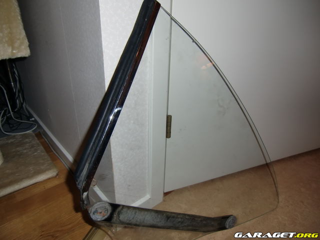

Ny sidoruta med fräscht krom på + en bättre gummilist än den som sitter idag
https://www1.garaget.org/gallery/archive/31403/808150_838d4k.jpg
Var tvungen att provmontera kromet....svårt att låta bli sånt

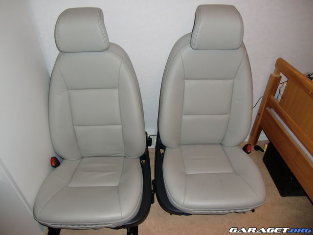

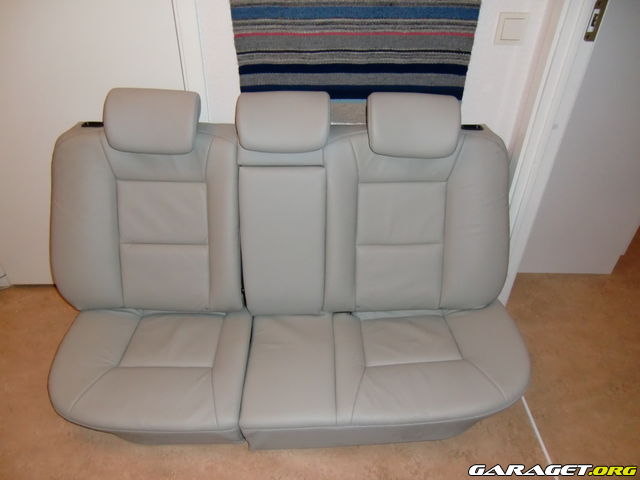

Senaste "småsakerna" som dök upp
Detta kommer bli såå snyggt
Framstolarna är inget problem

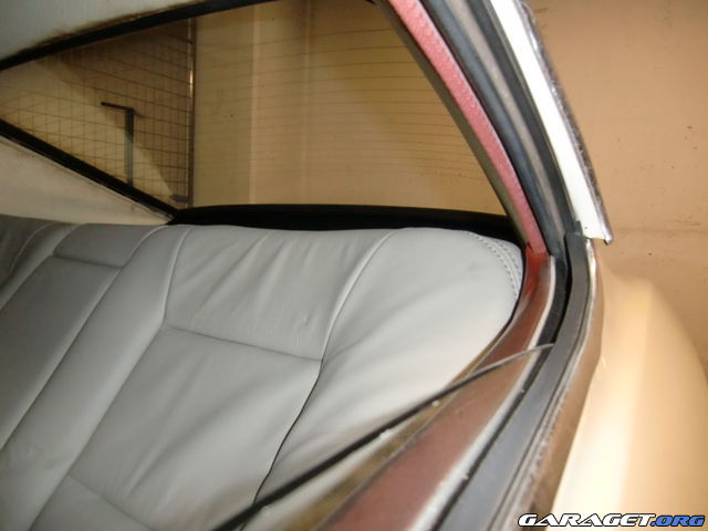

Bak däremot kräver nog en hel del mer tid för att få till det hela, men det ska gå smile
Fram
https://www1.garaget.org/gallery/archive/31403/811194_qphnep.jpg
och sedan bak då
https://www1.garaget.org/gallery/archive/31403/811195_xw5nnw.jpg
Allt från en Saab 9-5, knappt använt, elmanövrerat big_smile

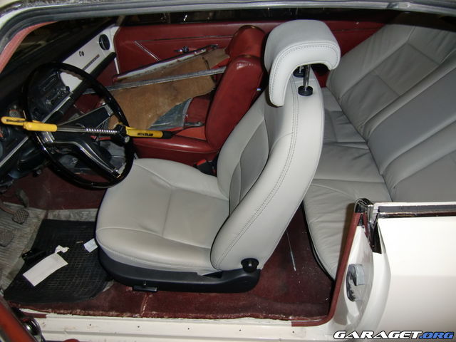

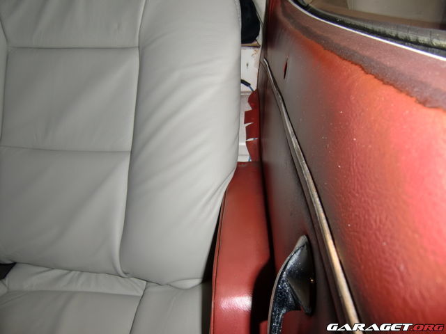

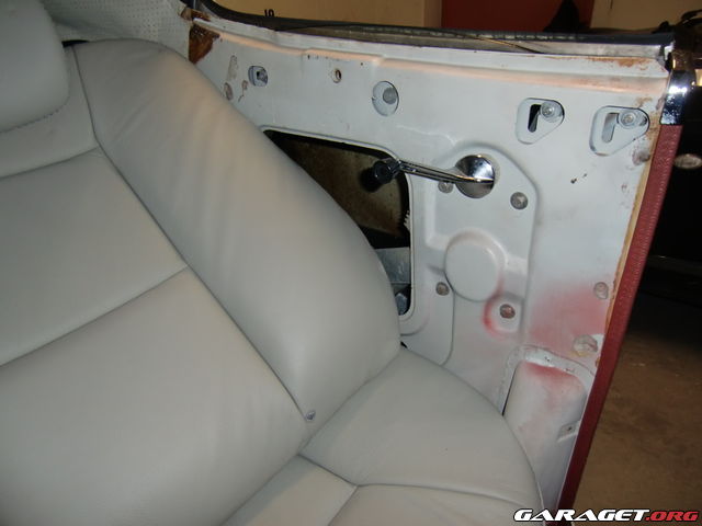

13 december 2009

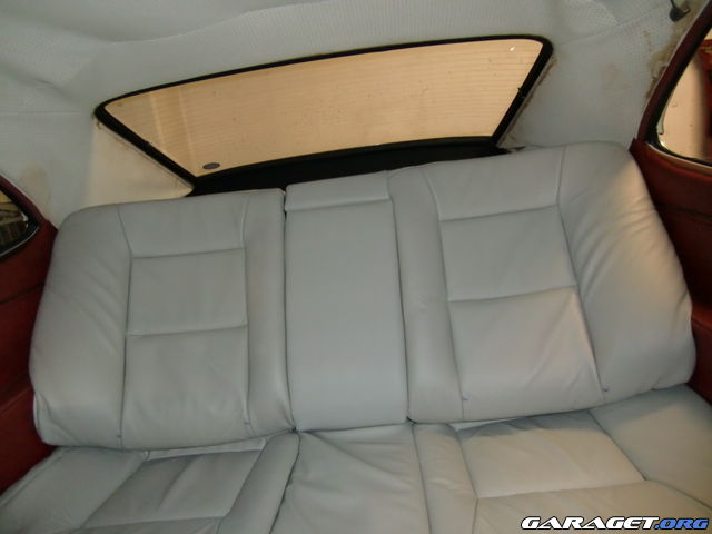

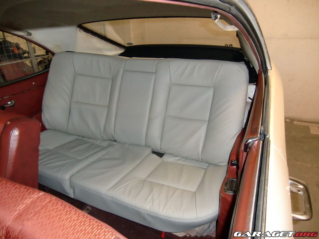

Ett par timmar i garaget, mycket funderande och grejjande
Tog bort sidopanelen med armstöd och askopp i
Min fina bild jag hade i huvudet på en alldeles slät panel sket sig när jag såg vad dom hade gömt, ganska logiskt egentligen, en förstyvningsbalk eftersom det saknas B-stolpe....få revidera planen lite
https://www1.garaget.org/gallery/archive/31403/818403_0wa70c.jpg
Lutningen på ryggstödet kommer ifrån en bättre injustering av höjden på överdelen av ryggstödet
Får nog kapa lite tror jag roll
https://www1.garaget.org/gallery/archive/31403/818402_39bq0j.jpg

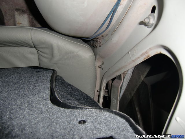

Baksidan av ryggstödet måste "masseras" lite, jag har lite större hjulhus
https://www1.garaget.org/gallery/archive/31403/818404_iag56e.jpg

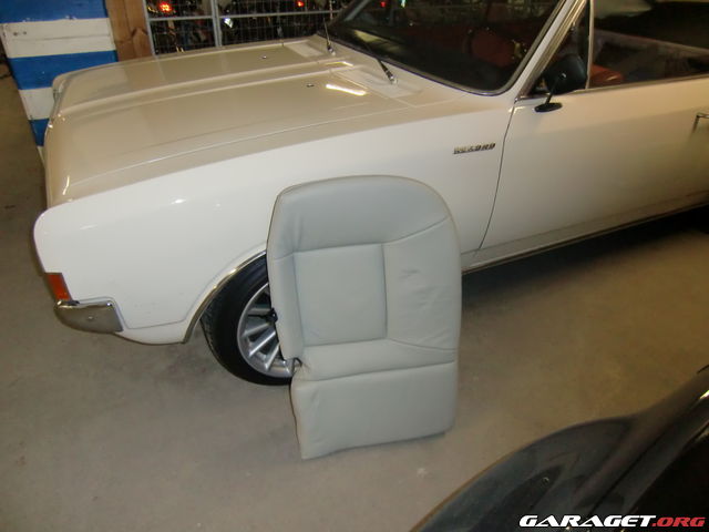

Framstolen på plats för en första koll, passar som en smäck big_smile
Nästan att orginal hålen funkade....men det blir lite passnings plåtar
elmanövrerade stolar in Rekord...Jo ja tackar lol
https://www1.garaget.org/gallery/archive/31403/818405_rksj9f.jpg
https://www1.garaget.org/gallery/archive/31403/818406_5054sl.jpg

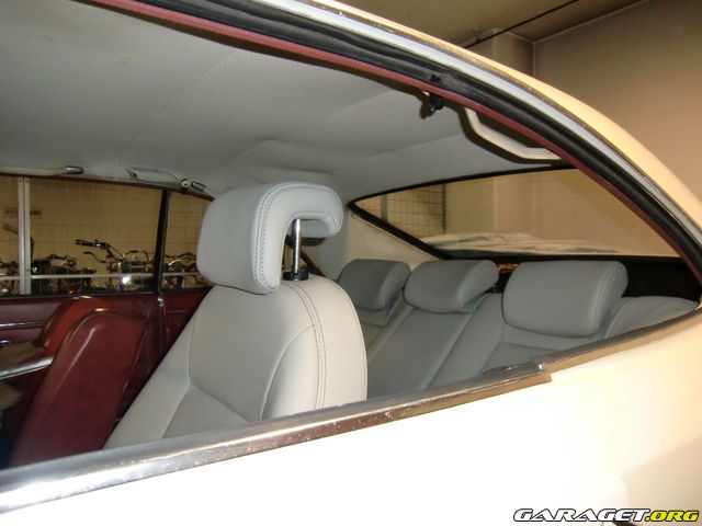

Fram och bak tillsammans, här ser man "toklutningen" på ryggstödet bak
https://www1.garaget.org/gallery/archive/31403/818410_2q9a9s.jpg

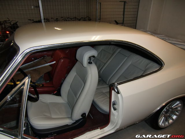

Hur det ser ut från utsidan
https://www1.garaget.org/gallery/archive/31403/818413_lxu4p8.jpg
Jag är nöjd med hur det passar / ser ut
Hoppas bara att Murphy inte hinner hitta till mig innan jag är klar med baksätet bara tongue

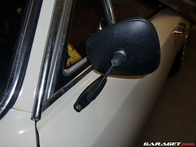

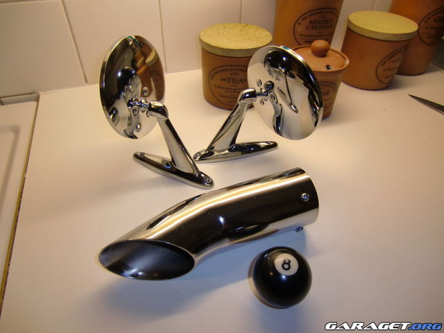

Sidobackspeglarna.....mattsvarta, BORT !!
Kan vara från en V***o ?
https://www1.garaget.org/gallery/archive/31403/823858_oobzlc.jpg

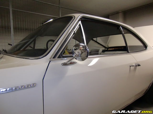

Nya blanka fina kromade monterat big_smile
https://www1.garaget.org/gallery/archive/31403/826625_q81qaq.jpg
