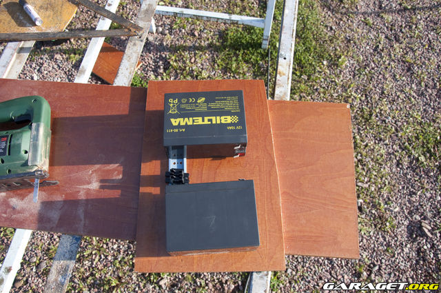

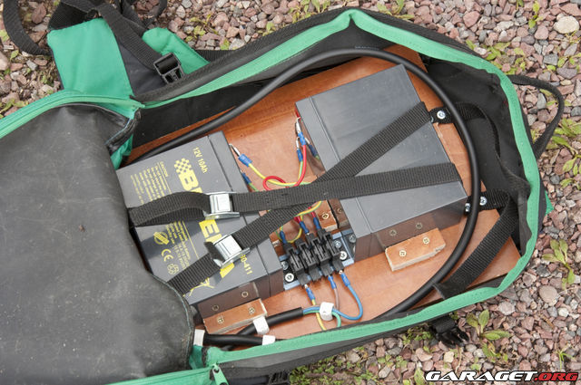

Fick för mig här om dan att bygga mig en stor ficklampa av ett gammalt extraljus(bosch Big knick) som jag hade liggandes, men batterier är tungt så för att lösa det med inte allt för mkt batterier så har jag tagit 2 st mc gelé batterier eller ja Blyackumulatorer. som då är seriekopplade till 24 volt, sen för att få mer effekt och så har jag ett xenon kit på 35w 4300k. resten är lite skrot som jag hade hemma.
https://www1.garaget.org/gallery/archive/101832/755418_qzkjap.jpg

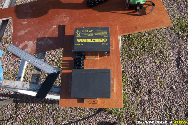

Några delar man behöver
https://www1.garaget.org/gallery/archive/101832/755420_yuidxm.jpg
mer delar

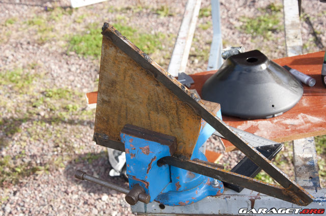

https://www1.garaget.org/gallery/archive/101832/755421_fsqwsx.jpg

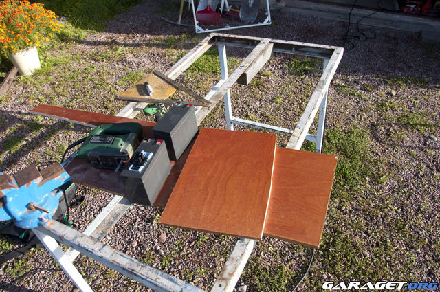

så ska som sitta

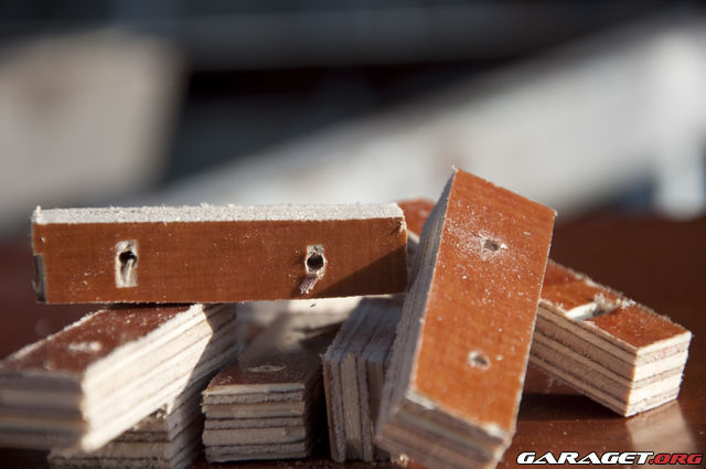

https://www1.garaget.org/gallery/archive/101832/755422_9sb1l0.jpg
lite stödklossar

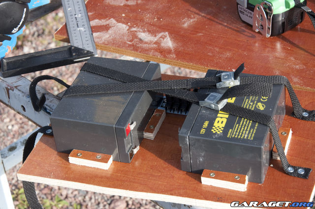

https://www1.garaget.org/gallery/archive/101832/755423_lzi3va.jpg
så ska dom sitta
https://www1.garaget.org/gallery/archive/101832/755425_vzesxu.jpg
nu sitter dom fast

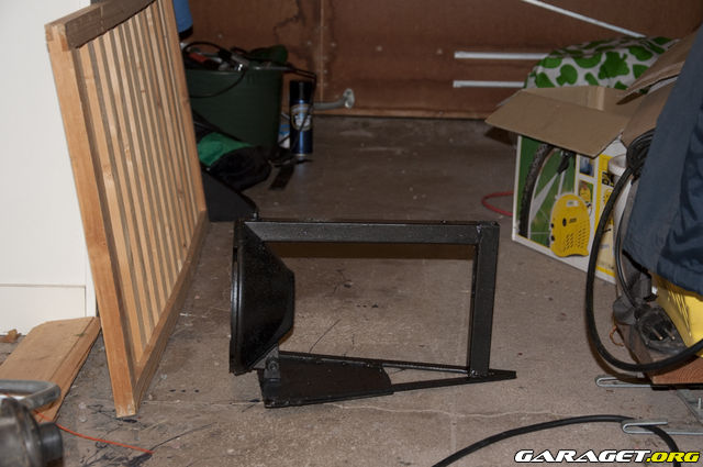

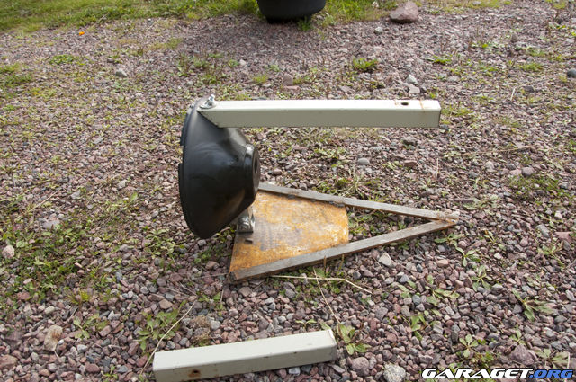

https://www1.garaget.org/gallery/archive/101832/755430_bhl6dr.jpg
bottenplattan stor och stadig
https://www1.garaget.org/gallery/archive/101832/755432_2iaal6.jpg
mitt i produktionen typ

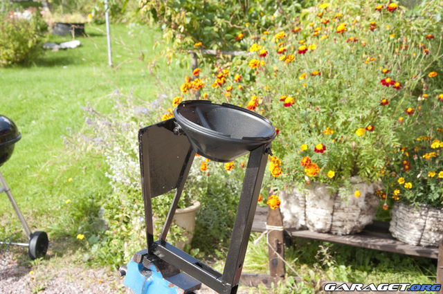

https://www1.garaget.org/gallery/archive/101832/755435_azvbl7.jpg
måla måla måla
https://www1.garaget.org/gallery/archive/101832/755437_c3laqp.jpg
packat och klart där

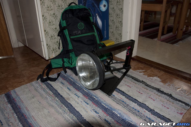

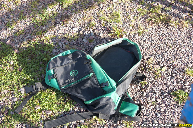

https://www1.garaget.org/gallery/archive/101832/755438_037njy.jpg
torkat och klart, bara elen kvar
https://www1.garaget.org/gallery/archive/101832/755439_xyd8fj.jpg
klar, inte så mkt bilder på kablarna. men men

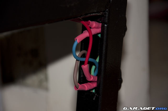

https://www1.garaget.org/gallery/archive/101832/755440_x04xz8.jpg
kablar till kontakterna

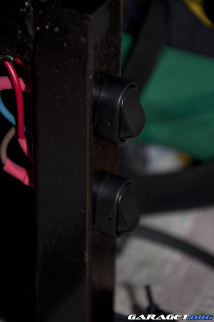

https://www1.garaget.org/gallery/archive/101832/755441_uhzagf.jpg
knapparna

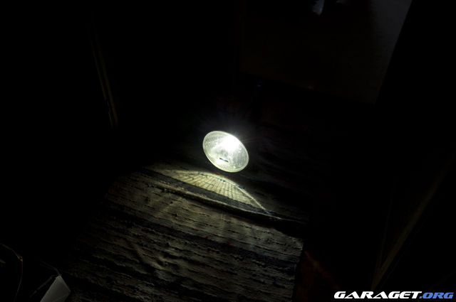

https://www1.garaget.org/gallery/archive/101832/755443_d58weo.jpg
lystest, mitt på dagen. men lyser lite iaf.
https://www1.garaget.org/gallery/archive/101832/755446_7zvhyi.jpg
ljus
