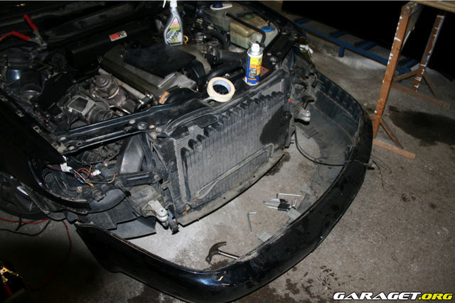

Tack ska ni ha alla smile Idag har jag börjat riva lite! Bilder följer här nere..
Koop: Visst! Får se när det plockas av bara wink
https://www1.garaget.org/gallery/archive/11105/799667_65sy9d.jpg
Början!

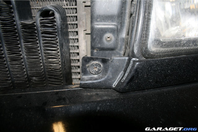

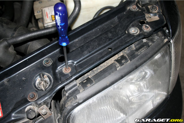

Listen under lyktorna sitter endast inskuten mot skärmen och med denna skruv. Bort med skruven och skjut till vänster. Eller ja först måste spolningen bort!
https://www1.garaget.org/gallery/archive/11105/799675_m387r8.jpg
Under listerna sitter de 2undre skruvarna. Sedan är det bara att dra lyktan rakt ut.

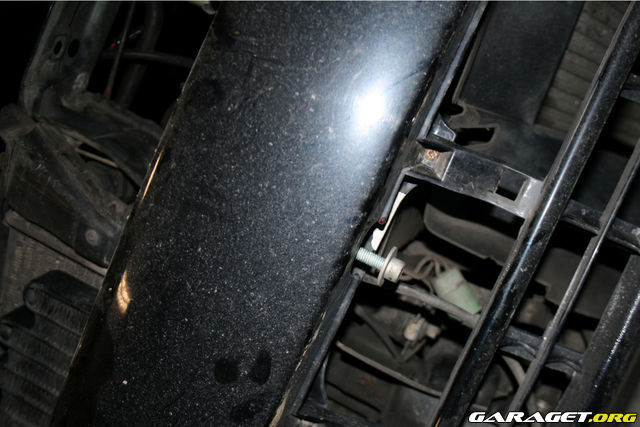

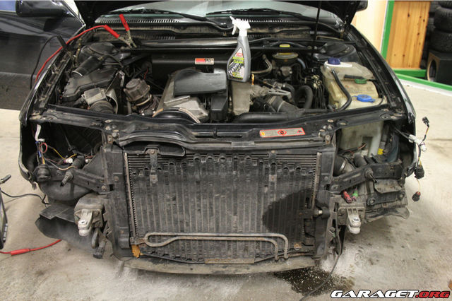

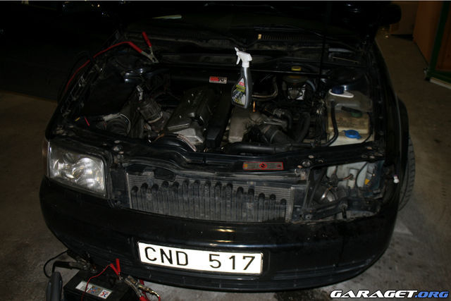

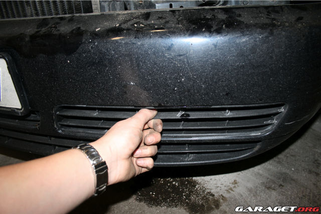

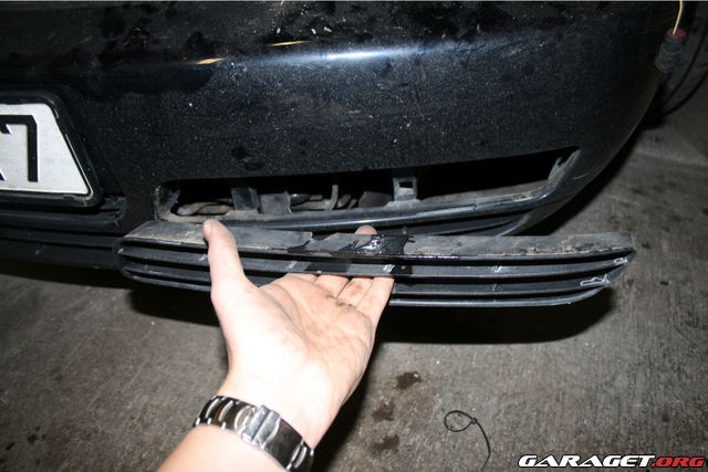

För att demontera fronten måste gallren bort.
https://www1.garaget.org/gallery/archive/11105/799677_xajq68.jpg
Ta ett stadigt grepp så är det bara att dra rakt ut.
https://www1.garaget.org/gallery/archive/11105/799678_463bdh.jpg
Fronten sitter endast i 2st insex rakt igenom krockbalken och fästet i chassiet
https://www1.garaget.org/gallery/archive/11105/799680_ocx2ie.jpg
Dra bara fronten rakt fram. Sitter i spår i sidorna.

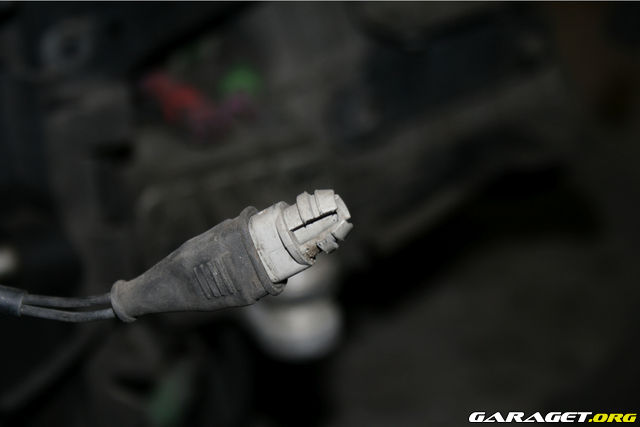

https://www1.garaget.org/gallery/archive/11105/799682_gs9ttz.jpg
Glöm inte kontakten till termometern? som sitter på insidan av fronten. Följer med en bit ut dock
https://www1.garaget.org/gallery/archive/11105/799684_46kkb7.jpg
https://www1.garaget.org/gallery/archive/11105/799686_vmrcgh.jpg

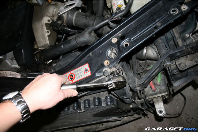

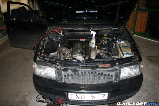

Förutom de övre fästena på "främre övre balken" eller vad den kan kallas så måste övre kylarfästena bort.
https://www1.garaget.org/gallery/archive/11105/799687_6lbkqq.jpg
Sedan är det bara att lyfta bort wiren till huvstängaren som sitter i små clips och lyfta "balken" rakt upp smile
https://www1.garaget.org/gallery/archive/11105/799688_9ztju4.jpg

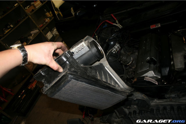

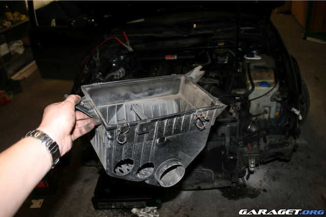

Luftmassemätaren bortkopplad och 1/2 luftburken borta
https://www1.garaget.org/gallery/archive/11105/799690_7ynsm4.jpg
Undre delen av luftburken sitter endast med en bult där jag håller handen och en slang i underkant som man bara drar rakt ut
https://www1.garaget.org/gallery/archive/11105/799692_e9tvyf.jpg

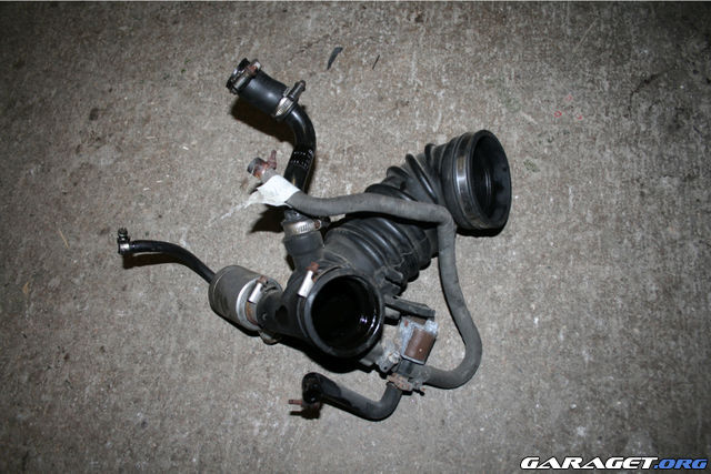

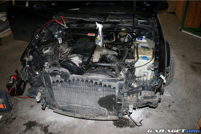

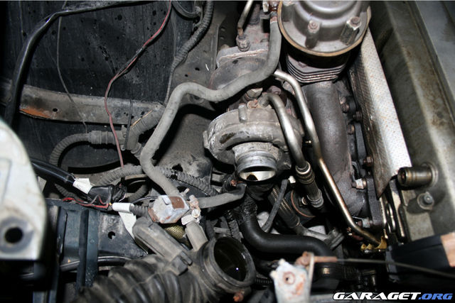

Slangar från luftburk till turbo osv på väg bort
https://www1.garaget.org/gallery/archive/11105/799693_63turi.jpg
https://www1.garaget.org/gallery/archive/11105/799694_h84slb.jpg
Olje och vattenretur avskruvat

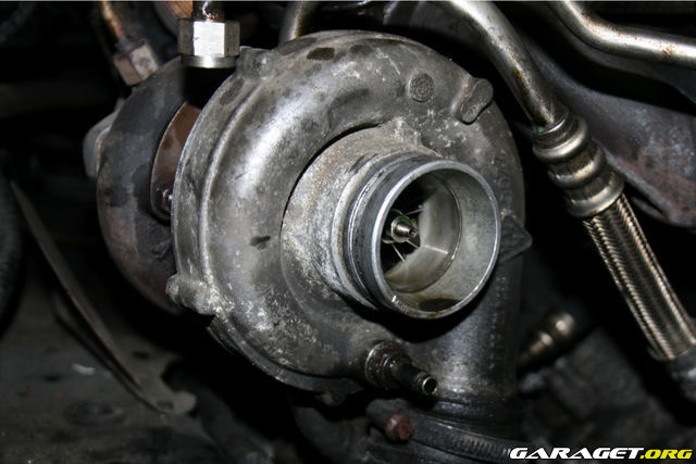

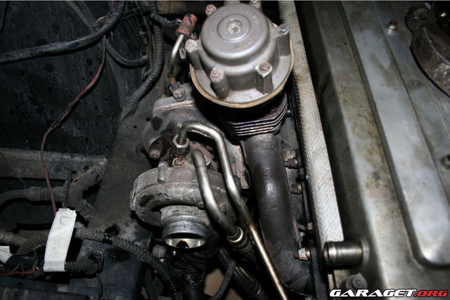

https://www1.garaget.org/gallery/archive/11105/799695_hf0htf.jpg
Den lille. Blir "nog" ett byte wink

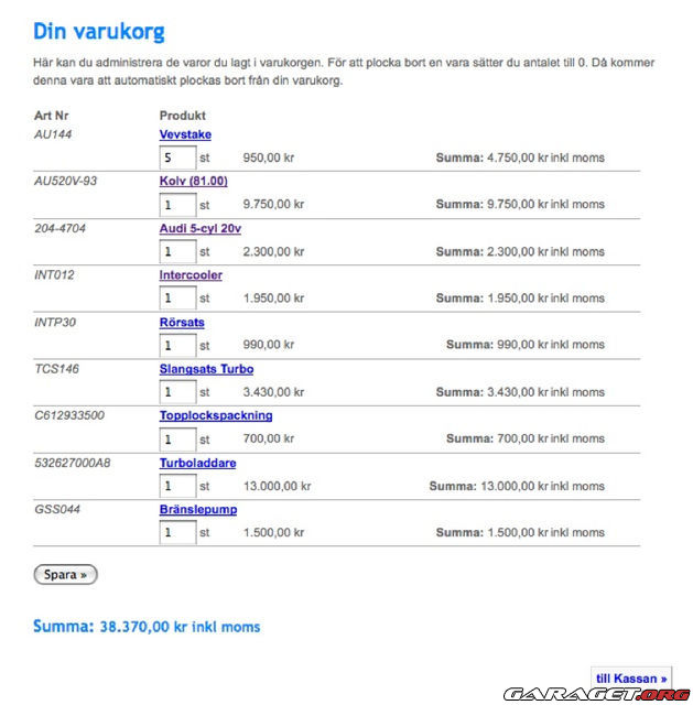

https://www1.garaget.org/gallery/archive/11105/799740_qhqjgc.jpg
Vad ska man mera ha ? Där det bara står "audi 5cyl 20vent" är det för toppbultar. Spridare vet jag om att det måste till också! Men vad är det mera man ska köra på ? =P

står det verkligen 10k för en kolv? dyyyyyyyrt

Va... börja med att riva å se vad som klarat sig, har du tur har du ju bara bränt nån ventil.
Vart har du plockat ihop grejerna du har på listan?
Om jag inte minns rätt så har Thomas på CP-service.se en komplett underdel till Audi 5cyl på 2.5 liter för runt samma pengar du tänker handla där på listan.
Alltså smidda kolvar, block, balanserad vev stakar å komplett koplling med mera smile
Billigare å betydligt bättre!
