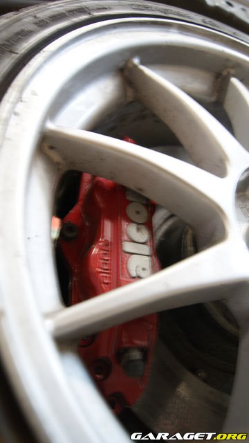

https://www1.garaget.org/gallery/archive/69615/823332_106txx.jpg
då står den på egna hjul nu då:)

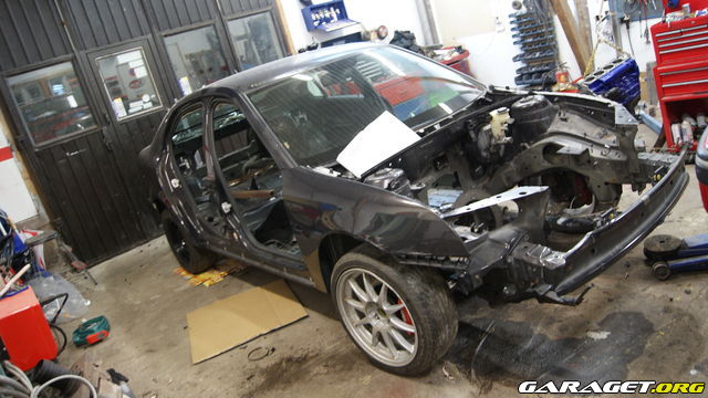

https://www1.garaget.org/gallery/archive/69615/823335_xtb231.jpg
hög hus!! bara för karossen är så rensad.. ändå har ja kapat av fjädrarna 3 varv fram.

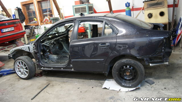

https://www1.garaget.org/gallery/archive/69615/823337_kx8qaz.jpg
fyller ut så nice, någon som ser vad som inte stämmer från en 9-3ss?

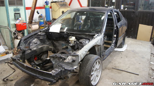

https://www1.garaget.org/gallery/archive/69615/823338_dxzu0c.jpg
me like

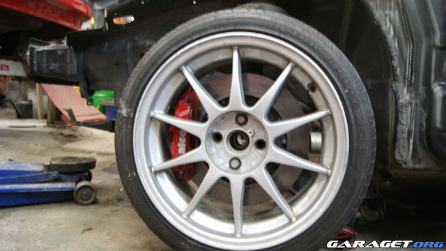

https://www1.garaget.org/gallery/archive/69615/823339_tg8ci8.jpg
testa lite lätt hur lådan skulle passa. måste ta upp lite till bakåt. fel lutning på lådan. men orkade inte mer ikväll. wink

#189
Fjäderben, nav och spindel från 9000? Passar de på 9-3ss ? :o

#190
Hör efter med bröderna båge, eller Guss ang buren.
Är 9000 som fått släppa till bromsarna eller?

#193
helt rätt  allt  utom länkarmarna är från saab 9000.  dom passar  länkarmen men inte  i fjädertornet.där får man göra en del special.
