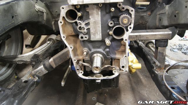

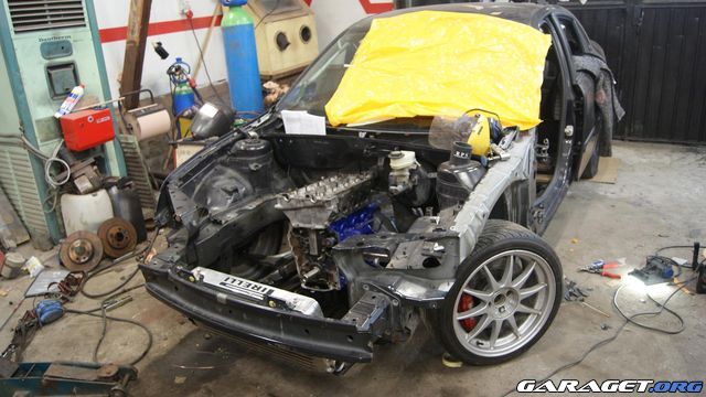

https://www1.garaget.org/gallery/archive/69615/825462_uee6nf.jpg
visst är hon vacker wink ?
https://www1.garaget.org/gallery/archive/69615/825463_ptxwty.jpg
nämen titta motorn sitter nu helt själv smile
https://www1.garaget.org/gallery/archive/69615/825465_8uz3mj.jpg
framsteg

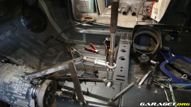

börjat på mitt nya spakställ med. fy SATAN vad tajt det blev MAX 2cm rörelse krävs för att växla. det ser lite skabbigt ut nu tyvär men ska bygga det klart imorgon. smile

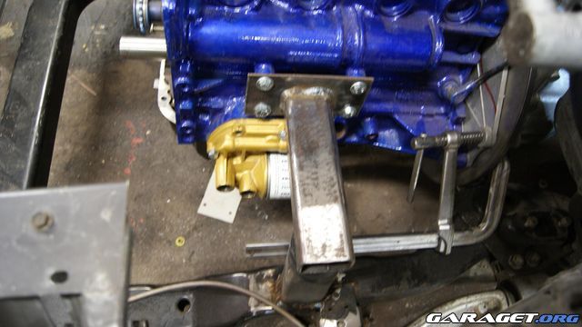

http://www1.garaget.org/gallery/archive/69615/825117_u7rk50.jpg
byggde ett motorfäste idag. tar gansk amycket tid. mycket räknande för att få det rakt
http://www1.garaget.org/gallery/archive/69615/825118_ghzm76.jpg
men blev för jävla bra smile
http://www1.garaget.org/gallery/archive/69615/825121_7zarrb.jpg
när det e lackat o allt annat klart så blir det nog sjukt nice:)

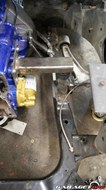

http://www1.garaget.org/gallery/archive/69615/825122_k2pqan.jpg
imorgon blir det att bygga på denna sidan. men inte rakt ner som på andra sidan. går inte o göra så pga oljefiltret. men har kommit på hur jag ska göra... sjukt dåligt intresse ni vissar.....
snyggt bygge .. blir coolt att se när de är klart.. en tanke som slagit mig är.. hur räknar du ut hur chassit kommer bete sig irl? kanske ute och cyklar nu ja.. men de är ju inte "barra" att kapa och "trycka" dit en rwd lina så där... smile sen tycker jag (nu är jag ingen expert) att dina motorfästen ser "klena" ut dom blev så långa... skulle vilja ha kraftigare uppbyggnad ifrån chassit upp till motorn..Även så tycker jag att plåt biten du har bultad i motorn borde var 6-8mm typ, Och med den vinkeln du har på dom nu så kommer du "skjuta" motorkuddar för brinnande livet men som jag sa är ingen expert smile bara mina tankar mvh Micke

Du tror inte att det blir för tätt mellan växellägena om det bara är 2 cm?
självklart är det  inte  bara att sätta fast en kabaxel hur som hällst. allt är inmätt. man får använda fasta  punker på bilen och mäta ifrån. motorkuddarna  kommer inte  bli nått problem då det ska bli i aluminum och inte gummi.  man  behöver inte bygga motorfästen i det grövsta materialet man kan hitta. plattorna på motorn är 6mm tjocka och det räcker gott o länge till 600hk med tanke på att  killen som hjälper till lite då och då  har  10 mm på sinna   i sin dragster med  ca 3000hk smile så tänk på att en  bild kan lura  ögat  väldigt mycket smile
går att skjustera det  så att  minsta  racing läget är 2cm  och längsta är 5cm smile
är du jobbig vill jag inte ha med dej att göra...
OK big_smile
Helt klart kan bilder lura ögat... smile 6mm sa jag ju var lagomt wink så helt fel ute var jag ju inte haha...smile hur blir de med vridet gentemot dina motorfästen? de  högra på förarsidan  borde man väll kunna vinkla ner lite så du inte får en sån stor belastning på "kudden"??  borde ju ta bort bra med påfrestning men kanske inte är nödvändigt smile  coolt byggt!
med tanke på att  motorkuddarna  bli i alu så blir det  ju i princip stum monterad motor.  vill inte  vinkla det   för  under sitter  oljefiltret PLUSS oljereturen sitter väldigt illa   under där med:/
OK big_smile
men känns som man kommer  ligga på 2cm mesta tiden;) men  sjukt svårt o hitta  friläge wink
