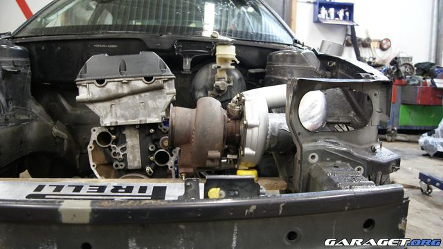

https://www1.garaget.org/gallery/archive/69615/841924_ji69qz.jpg
hämtade turbon idag till den:) iomed att ja struntade i den andra så smile

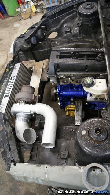

https://www1.garaget.org/gallery/archive/69615/841927_ubvtg4.jpg
gott om plats o börja bygga grenröret smile

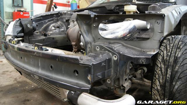

https://www1.garaget.org/gallery/archive/69615/841928_5i3c1a.jpg
filterplacering inanför lyktan. lätt och smidigt att ta bort den sen när man ska rejsa smile

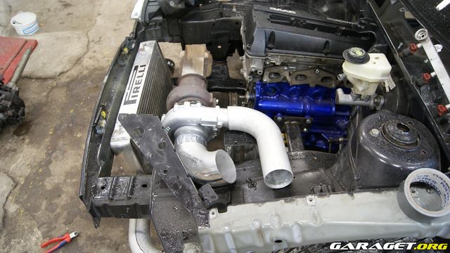

https://www1.garaget.org/gallery/archive/69615/841930_878uct.jpg
blie bra med plats till 4 tums avgasröret iallafall wink

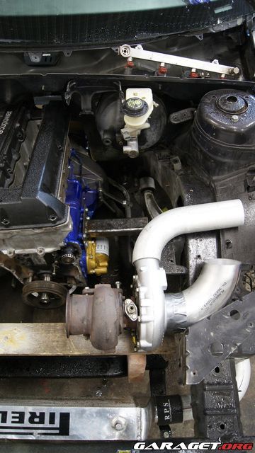

https://www1.garaget.org/gallery/archive/69615/841932_3rdy1o.jpg
köra o köpa rör imorgon så man kan bygga grenröret.

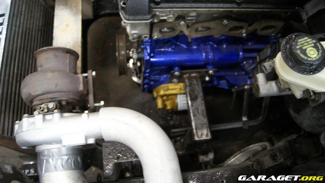

https://www1.garaget.org/gallery/archive/69615/841935_4n9yv6.jpg
som sagt gott om plats smile

19 januari 2010
#360
gott om platts än så länge.. tongue
