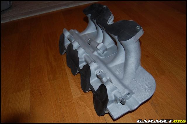

Liten Update!!!!

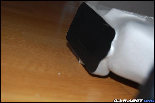

Då är det dax för att stå lite vid skåpet imorgon. Jag ska blästra mitt extra insug som sen skall läggas på hyllan.
Före: Insuget e dåligt blästrat och sen e det färg o skit kvar.
https://www1.garaget.org/gallery/archive/17969/787519_qxz4rg.jpg
Maskat dom känsliga ytorna inför blästringen.
https://www1.garaget.org/gallery/archive/17969/787520_qwtxfr.jpg
Maskat med bläster tejp som klarar trycket.
https://www1.garaget.org/gallery/archive/17969/787522_yfrgjp.jpg

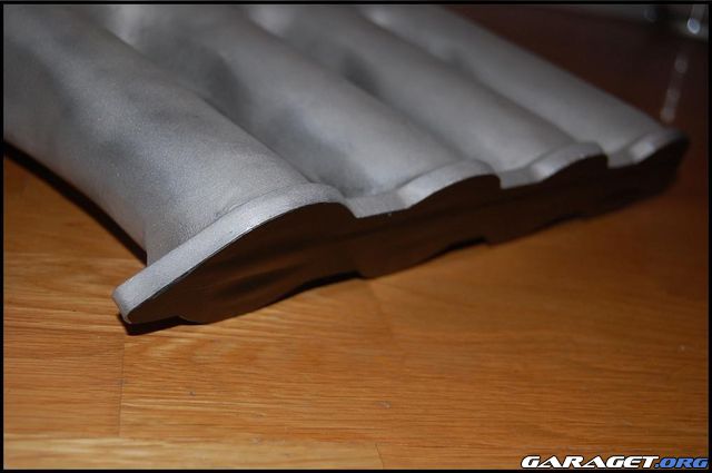

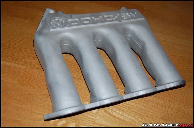

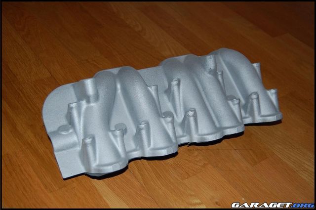

Har blästrat nedre delen till audi insuget. Här kommer bilder från idag...
Fäste till nedre delen.
https://www1.garaget.org/gallery/archive/17969/787804_vvtp0t.jpg
Nedre delen till insuget.
https://www1.garaget.org/gallery/archive/17969/787806_37b0gd.jpg
https://www1.garaget.org/gallery/archive/17969/787805_rfbm2d.jpg
Inusget e nyblästrat o fint.
https://www1.garaget.org/gallery/archive/17969/787807_6mjjnq.jpg

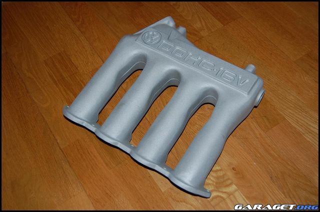

Insug till golf 16v.
https://www1.garaget.org/gallery/archive/17969/787837_hglb4f.jpg

ser jävligt nice ut!
de sista insugen, är de bara sandblästrade eller har du kört med glas på de också?
Tack ska du ha.... Insuget e bara sandblästrat men glas kommer...

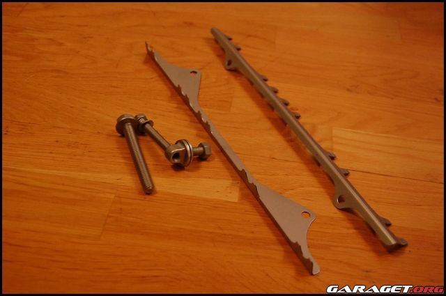

Liten Update!!!
Gruppbild på ny blästrade delar. Fattas några delar som jag inte har fått än. Snart ska alla delar glasblästras..

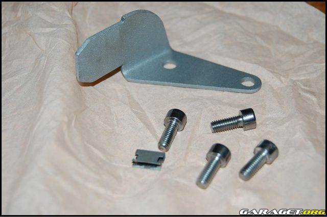

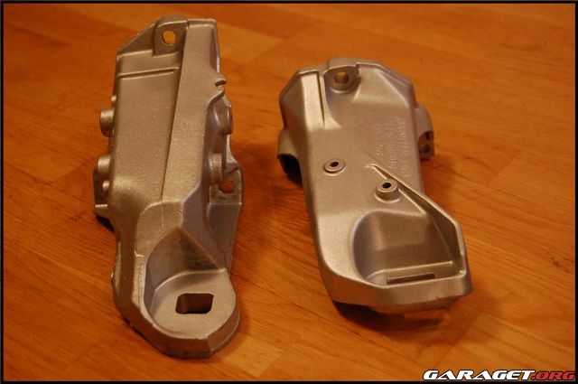

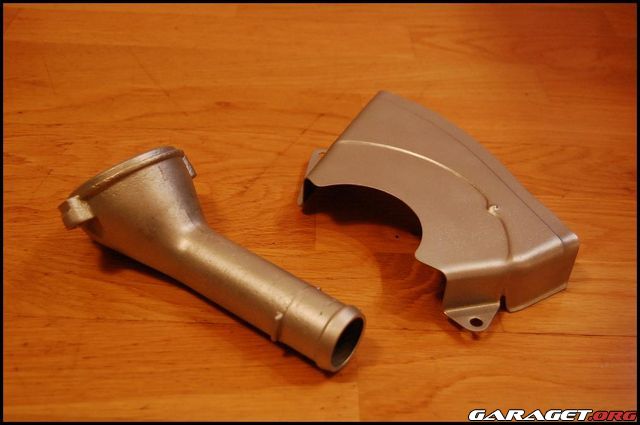

Stor Update!!!!
Har börjat lite smått att glasblästra lite delar nu. Här kommer några bilder från ikväll.. Ska fortsätta blästra resten av delarna imorgon....
https://www1.garaget.org/gallery/archive/17969/791115_8uiynk.jpg
https://www1.garaget.org/gallery/archive/17969/791117_zvukau.jpg
https://www1.garaget.org/gallery/archive/17969/791121_8xos3d.jpg
https://www1.garaget.org/gallery/archive/17969/791124_aiyjf3.jpg
https://www1.garaget.org/gallery/archive/17969/791119_okvw0r.jpg

Liten Update!!!
Glasblästrat några delar till nu ikväll. Här kommer lite bilder...
