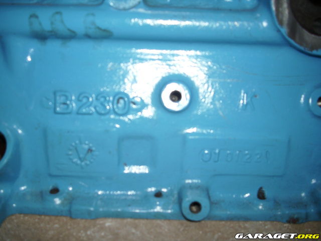

Hello. Är ny inom volvotrimmning och måste bara fråga så allt blev rätt idag smile
Var o hämta ett block till blivande motorbygget idag och ska vara ett FT block ifrån -91
När ja läster vad som står på blocket står de b230 K sen när de gjordes 910121
Är detta ett FT block? o varför heter det K? smile
Tacksam för svar

Skrapa fram modellbeteckningen o de ja kunde se bakom all färg var
B230FT 1289430 02123
Så antar att det är ett FT block smile

K èt står här
Men när ja skrapa fram modellbeteckningen på andra sidan fick ja ju fram
B230FT 1289430 02123 ser ut o vara inknackat för hand typ tongue
Tror inte de går o ta bild o se vad de står där
https://www1.garaget.org/gallery/archive/12203/771250_6bfsq9.jpg
Senast redigerat av mickius (26 september 2009)

Okej jo därför ja undrar varför de står K på blocket smile
Har en till bild på blocket o det har ju Oljereturen till turbon o allt i blocket.
Men på modellbeteckningen ska de se ut som man har knackat in de för hand? tongue
https://www1.garaget.org/gallery/archive/12203/771184_3mlbs4.jpg

B23A - Förgasarmotor (Pierburg) på 115 hk
B23ET/FT - var turbomotorn som återfanns i 740 turbo och 760 turbo (i 760 turbo fanns den i 182 hk utförandet).
B23E - En motor med mekanisk bränsleinsprutning som utvecklade 129 hk och 190 Nm.
B230E - Detta var en av de första modellerna som hade mekanisk insprutning av typen CI-Jetronic.
B230ET - Återfanns bland annat i 740/760 turbo och utvecklade 182 hk.
B234 - Volvos enda gjutjärnsmotor med 4 ventiler per cylinder och dubbla kamaxlar. Denna modell hade även balansaxlar för en tystare och mindre skakig körupplevelse. Den var även försedd med hydrauliska ventillyftare.
B230A - Förgasarmotor (Pierburg) på 115 hk
B230F - sitter på Volvo 240/740/940. Elektronisk insprutning. Tidig B230F (85-88) har LH 2.2 medan senare modell (89-92) har LH 2.4.
B230FK - sitter i 940 lätttrycksturbo. Det är i grunden en B230FT fast med annan wastegateklocka.
B230K - En special version av B230A med förbränningsrummen i kolvarna och inte i toppen samt en annan förgasare (Solex-Cisac). Fanns i 740 av årsmodell 1987 och 244 av årsmodell 1987. Den hade även automatisk choke.
B230FT - Fulltrycksturbo, fanns i senare 740/760 och i 940 Turbo.

Jo men står tillverkningsår 910122 om ja inte minns fel så antar att det är ett FT block så är väl bara bygga påt o se glad ut smile
Var mest varför de stog ett K där som ja blev fundersam hmm

Ja, FK och FT är exakt samma motor har jag fattat det som. Det är bara laddtrycket som skiljer:P
