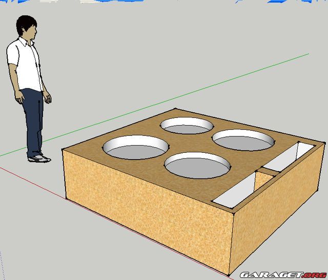

laddade hem Win ISD lådberäkningsprogram och
knappade in alla parametrar på basarna så gott som det gick.
lådan vart då portad på 467 Liter och jag tänker ungefär bygga såhär,
elementen riktad uppåt skilevägg genom hela lådan för uppstyvning
och så att basarna spelar 2 & 2.  portad på sidan med mycket flöööde
Några åsikter på detta? ska jag använda "rörportar" eller funkar det som på bilden.
och jag vet att mina kunskaper i google sketchUp inte är bra men det ger en bild på min ide iaf big_smile
edit, materialet är 25 mm MDF

nog funkar dom där portarna..bara du får rätt läng och storlek på dom..... den kommer ta MKT plats:D
http://www1.garaget.org/gallery/archive/43420/772574_w7atma.jpg
lådan
Att ladda hem winISD och knappa in parametrar är inga garantier att lådan som räknas ut stämmer bra
till just din bil.
Man ska ha 100% koll på vad man gör om man ska använda lite seriösare lådprogram.
Vad har du för avstämmning på lådan till exempel?
