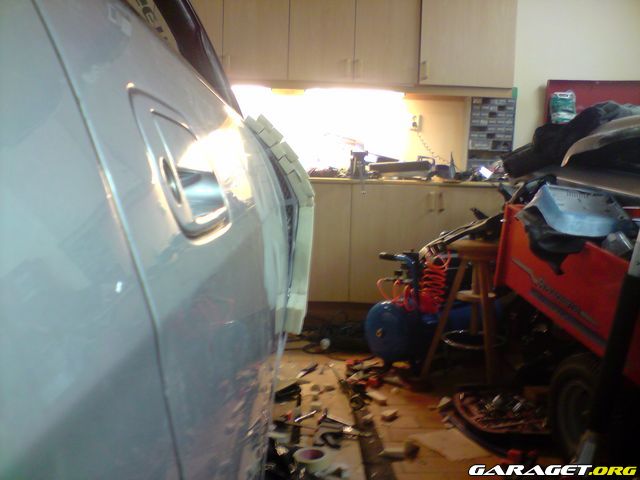

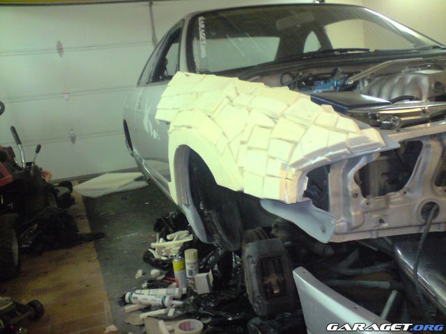

Nu då vad som har hänt i garaget, passat in mina framskärmar och även börjat lite smått att bredda dom ännu mera.Vet inte om jag gör på "rätt" sätt men jag går min egen väg under detta projektet så kommer säkert bli bra i slutändan. Det hela kommer sluta med ca
7 cm breddning fram.
Tänkte att man slippar ner detta så det blir runt och fint och sen plastar på det och ser tar bort cellplasten sen igen

Oj detta blir intressant! Blir nog skitgrymt i slutändan!
Sky´s the limit...
221 Inlägg
6 oktober 2009
Detta kommer blir helt sjukt bra!! smile lycka till!
582 Inlägg
6 oktober 2009
Får hoppas att det blir bra, aldrig byggt nått sånt här så lika bra att slå på stort direkt big_smile
Jlmmy
6 oktober 2009
Det kommer bli brett! big_smile
Sjukt snyggt!
ha d, mvh
582 Inlägg
6 oktober 2009
kommer bli ännu bättre när jag får hem breddning bak sen också när det väl är beställt men just nu testar jag mig bara fram på ena främskärmen så jag vet hur jag ska göra på andra sidan sen

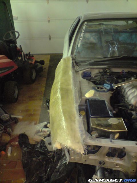

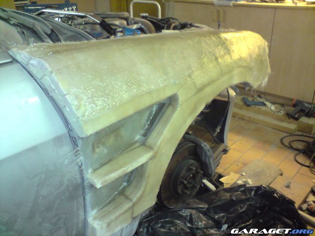

Dagens uppdatering
Allt verkar gå enligt mina planer och funka som jag vill än så länge big_smile
Har slipat cellplasten idag och lagt på ett lager glasfiber, allt fortfarande taget men mobil då jag inte hittar kameran.
https://www1.garaget.org/gallery/archive/32298/778915_s10cjr.jpg
Blir breettt big_smile
https://www1.garaget.org/gallery/archive/32298/778916_5vmoex.jpg
imorgon fortsätter slipandet och ska plasta nått lager till sen börjar det närma sig för att beställa delar till breddningen bak big_smile

Härligt att det får frammåt!! big_smile
Se till att plasta tjockt så du har material att slipa i sen när du ska få dom raka, och rulla ut all luften annars går det illa sen när det står i solen och blir varmt.. smile
582 Inlägg
8 oktober 2009
tack för tipsen smile
