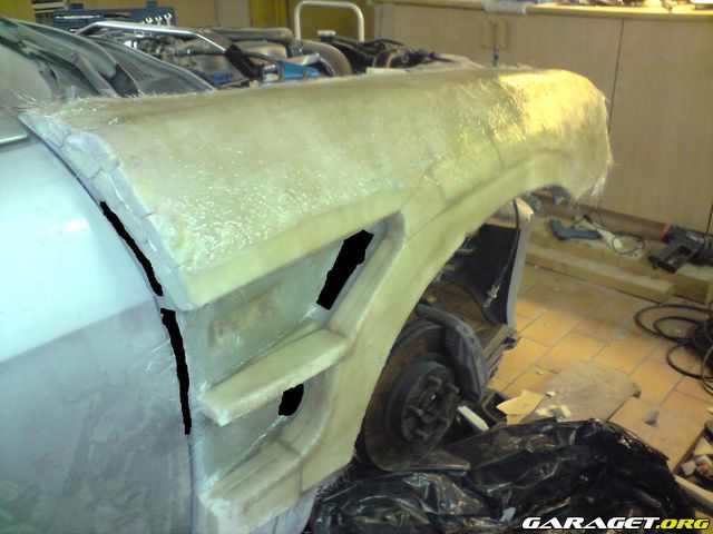

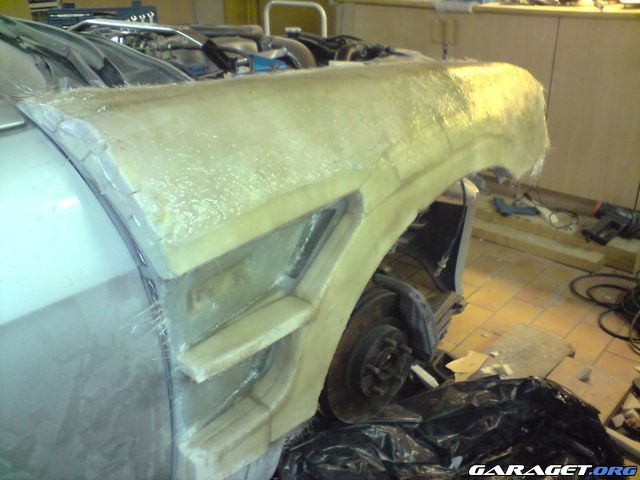

behöver lite hjälp nu, vet inte om jag ska ha lufthålen på sidan på skärmarna eller om jag ska ha dom igenlagda, bara lagt lite svart färg fort där så man ser på ett ungefär hur det ser ut med lufthål tongue

blir riktigt najs smile och kör med luft hål tycker jag, Ser bara fake ut annars :p

tycker samma här big_smile kör med luft håll.

till er andra: får nog bli hål då alla tyckte det:D
