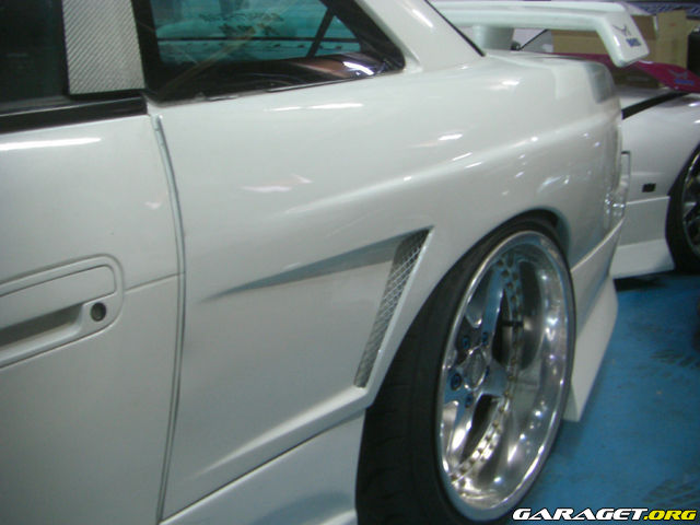

Har även ändrat mig ang breddningen bak, blir så här istället. Är till någon annan nissan tror jag det var som breddar 50mm men ska självklart anpassas och breddas mycket mer för att passa min bil big_smile Ska inhandlas på fredag då det är löning cool
https://www1.garaget.org/gallery/archive/32298/785837_pytqz0.jpg
Nu gäller det att hitta någon snygg bak då jag inte ska köra på det andra paketet, någon som har nått förslag?tongue

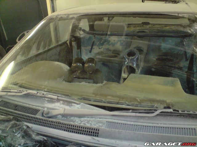

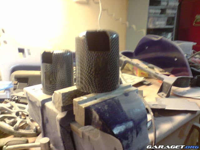

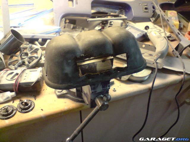

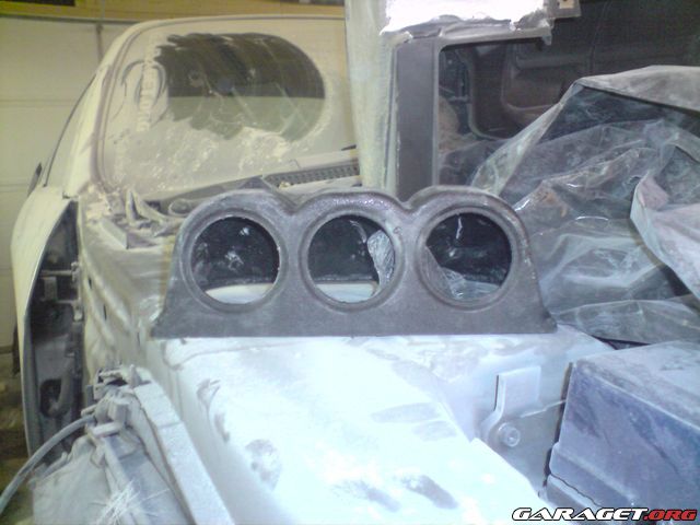

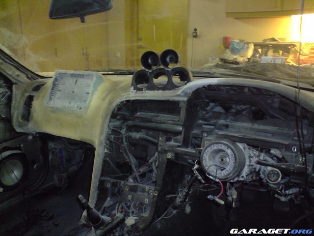

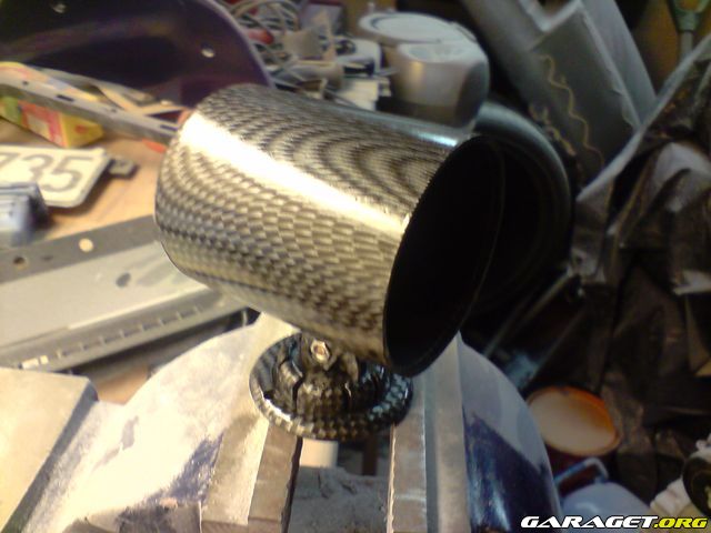

Har fortsatt med min instrumentbräda lite nu
Ser ni, kolfiber wink
https://www1.garaget.org/gallery/archive/32298/787320_5j94ed.jpg
måste ju kapa så jag får det som jag vill ha det big_smile
https://www1.garaget.org/gallery/archive/32298/787322_36khcf.jpg
https://www1.garaget.org/gallery/archive/32298/787324_uifzlz.jpg

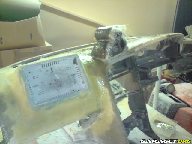

provmonterat mätarhållaren jag byggt, men har höjt upp den i vänsterkant så mätarna kommer rakt
https://www1.garaget.org/gallery/archive/32298/787328_zez7u5.jpg
https://www1.garaget.org/gallery/archive/32298/787330_mxa5ni.jpg
Är jävligt tajt mellan översta mätarna och rutan big_smile
https://www1.garaget.org/gallery/archive/32298/787331_n5t18g.jpg
Sista bilden för dagen då mätarna är inplastade, fattas bara att bygga en liten Ipod hållare nu också=) sen ska det flockas smile

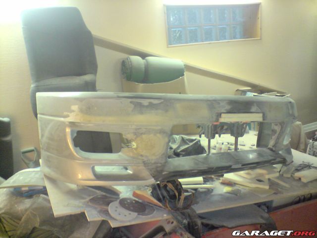

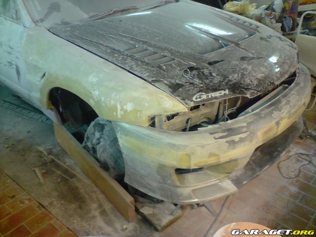

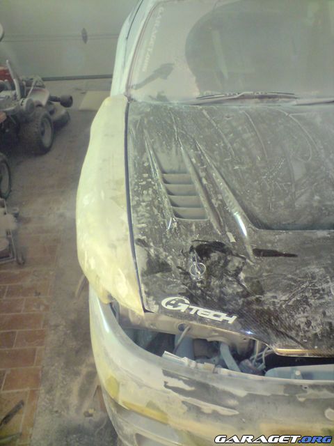

händer inte så mycket just nu i garaget, bara slipa slipa slipa men man börjar få en tanke om hur det kommer bli iafl
https://www1.garaget.org/gallery/archive/32298/795780_zl5vd2.jpg
https://www1.garaget.org/gallery/archive/32298/795781_j9rs8f.jpg
Och ja, ska inte vara så stor glipa mellan huv och skärm sen.
Har även beställt bakbreddning också smile
https://www1.garaget.org/gallery/archive/32298/795782_azdu8i.jpg

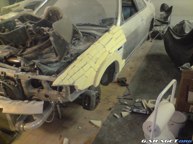

Vart ett jävla tag sen jag uppdaterade här men nästa vecka skickas bakskärmarna från japan. Bygget av framskärmarna går sakta men säkert framåt.

Det jag frågar mig är mest om linjerna från framskärmen kommer fortsätta på dörren, eler om de får att kraftigt slut?
Sen kan du ta ner mätarhållaren direkt. Du kommer hata den. 3mätare där är okej med sikten, men mer i höjd blir man tokig på. Jag testade ha en skärm stående på brädan (gick precis med rutan som ditt bygge) men jag fick sänka den för att kunna köra. Så innan du passerar point of no return, sätt dig i högerstolen på en bil och hindra sikten snett till vänster. Trivs du med det är set bara bra, men jag är mycket tveksam. hmm

Skärmarna kommer få ett kraftigt slut då jag själv tycker det är snyggast, många kanske tycker man ska fortsätta in på dörrarna men är ju jag själv som ska vara nöjd tillslut smile och ja mätarhållarna kommer ändras på, har lagt brädan lite på is då jag inte vart nöjd med hur det blev.

slipa slipa, tråkigt tråkigt tongue men nu börjar jag få fram formen rätt på ena skärmen fram, får hoppas på en kamera i julklapp så jag kan knäppa massa bilder big_smile

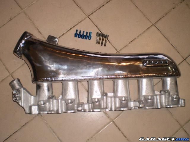

Beställde nu i dagarna även ett nytt insug plus ett VQ45 spjällhus så man får lite fart på grejjerna big_smile
Bild på insuget precis innan det skickades idag
https://www1.garaget.org/gallery/archive/32298/827112_hmry4p.jpg

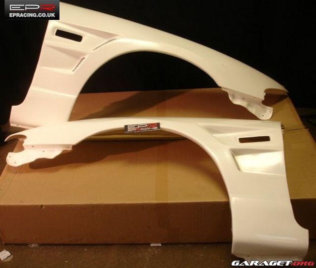

Lite småsaker som har hänt nu tongue bestämt mig för att försöka sälja skärmarna och har ikväll beställt nya skärmar som ska byggas om på ett annat sätt, dessa breddar 40 mm från början

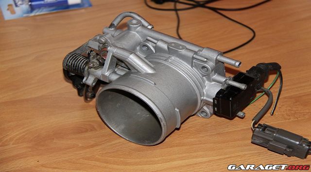

Fick även ett paket från posten idag, mitt bättre begagnade Q45 spjällhus jag beställde vid nyår. Rent och snyggt, me like big_smile
