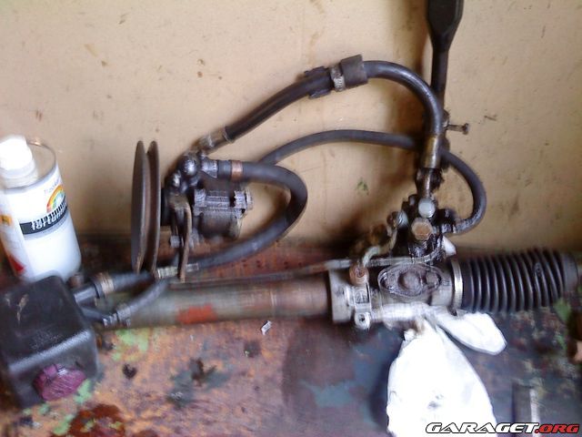

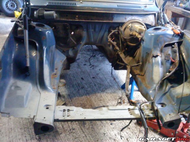

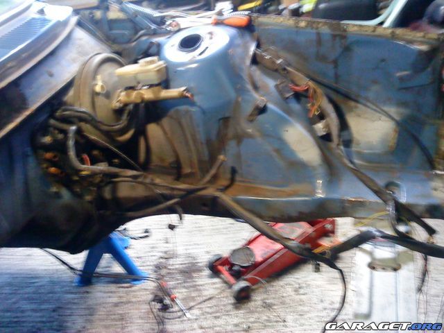

Återigen var det snorkallt i garaget men lite hanns med innan jag frös B***arna av mig :D
Började med att plocka bort balken där motorfesterna sitter och sedan började jag med att flytta "in" alla kablar in i bilen så att jag enkelt och smidigt kan lacka motorrummet så fort värmen kommer för att stanna.

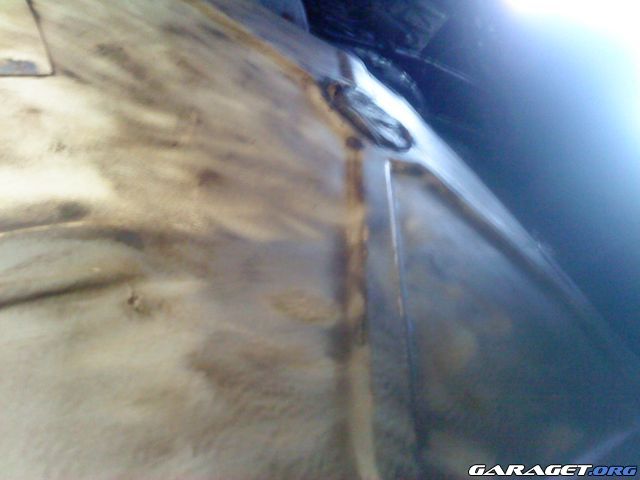

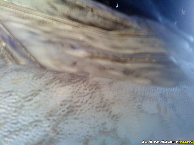

18 maj 2010
Nu börjar orginal lacken komma fram under nästan hela bilen och det kändes sjukt bra att sopa ihop all gammal tecktyl, smuts och annat bråte som täckte garagegolvet och hiva iväg i soporna. Det känns som om det snart är varmt nog för att dra igång och lacka golvet.
https://www1.garaget.org/gallery/archive/31307/932810_vu2l9j.jpg
https://www1.garaget.org/gallery/archive/31307/932811_6rl4g4.jpg
Det är lite taskig kvallite på bilderna men jag tror helt klart att ni ser vad det föreställer ändå smile

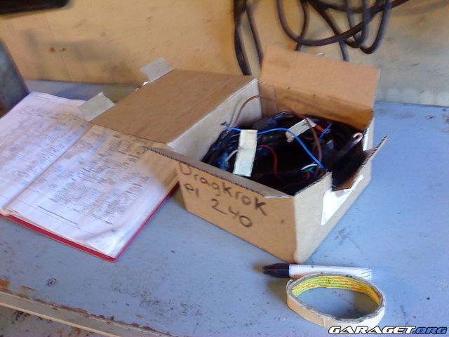

Då har jag äntligen börjat med något som är både spännande och enormt skrämmande och det är att modifiera bilens elsysten. Just nu har jag börjat med att banta bort sådant som jag vet med mig att jag inte kommer att ha någon användning av utan egentligen bara är sladdar som ligger och släpar i bilen. Bort bantat än så länge:
*Dragkrokskontackt samt alla sladdar som hör till dragkroken
*Orginal antennsladden
*Röv värmen
*Sterio sladdar
*Utanbältes indikatorn
Och mer kommer det att bli... Nästa uppdate blir efter helgen för nu kommer jag inte till garaget förens på söndag.

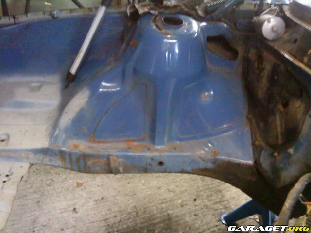

203 Inlägg
10 augusti 2010
Igår la jag första lagret lack i halva motorrummet, torpedväggen och i hålet för växellådan. Anledningen till att det bara blev halva motorrummet är att hålen efter batterifästet var aningen större än jag ville minnas. Så jag får lägga igen de hålen lite snyggt innan jag kan lägga på lacken där. Färgen blev silver och jag tror att det kommer bli riktigt snyggt efter ett par lager lack till.
