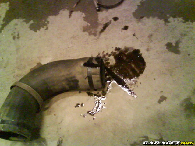

Kan säga jag har letat fel som en gnu på varför inte bilen går bra länge bytte till ett nytt grenrör men ingen skillnad sad sen tog jag loss tryckslangarna för leta läckage å fick istället massa olja på mig :S
https://www1.garaget.org/gallery/archive/32819/875518_1yp7xt.jpg
kan säga det var mer olja en så fick hälla resten i en spann:P turbon sjunger på sista versen?

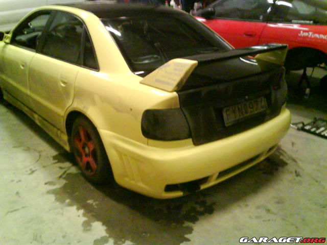

Just ja kolla avd jag fick  i dag OBS dålig bild ska ta bättre när jag får tillgågn till kameran

Vi ryckte ventilationen och drog ner i en flaska, och det trycks inte ut nån olja där.
Jag röstar för att turbon är slut.

Om den gått en bit och börjar ladda en del nu är det inte alls omöjligt att turbon får nog. Om du ska byta grenrör och snurra så får du tänka på att bilen ska mappas sen wink Och ska du fortfarande ha original sprut så rekommenderar jag att bygga om LMM:en till 4" så den inte blir underdimensionerad i första taget. smile
