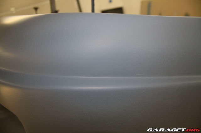

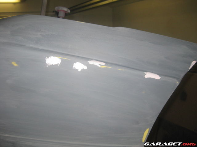

Slipa slipa slipa ... lite mer finspackel och lite mer slipning + slipgrund igen så kommer den se ut som ny igen. Inte mycket finspackling kvar big_smile
Martin (http://www.garaget.org/Hilbertson) har gjort ett grymt jobb med lagningen av den big_smile
https://www1.garaget.org/gallery/archive/104952/788338_zm493l.jpg
https://www1.garaget.org/gallery/archive/104952/788341_xotttu.jpg
Några sådana här smågrejer kvar att finspackla. Sedan är den som ny igen.
https://www1.garaget.org/gallery/archive/104952/788342_syabxm.jpg
https://www1.garaget.org/gallery/archive/104952/788344_3sjveh.jpg
https://www1.garaget.org/gallery/archive/104952/788345_f6xzwq.jpg
https://www1.garaget.org/gallery/archive/104952/788346_tvvhde.jpg
https://www1.garaget.org/gallery/archive/104952/788348_oq09th.jpg
Här var spoilern helt av tidigare
https://www1.garaget.org/gallery/archive/104952/788349_ksd7wh.jpg
Här fattades det en stor bit innan

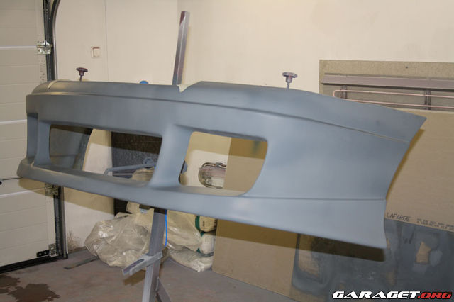

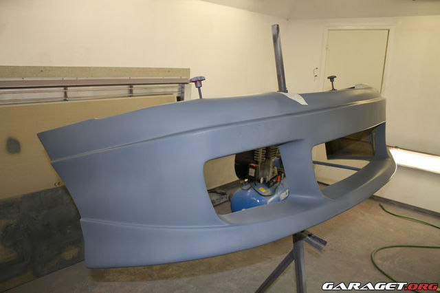

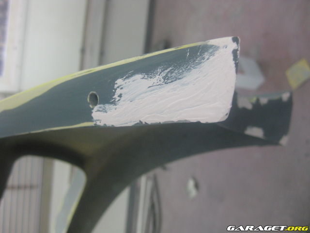

Sista finspacklingen hoppas jag innan ny slipgrund.
https://www1.garaget.org/gallery/archive/104952/789856_wggy69.jpg
https://www1.garaget.org/gallery/archive/104952/789857_2ge8j3.jpg
https://www1.garaget.org/gallery/archive/104952/789858_6zb3e7.jpg
https://www1.garaget.org/gallery/archive/104952/789859_03j5hx.jpg
2 164 Inlägg
26 oktober 2009
#107
ser kanon bra ut! vilken skillnad mot hur den såg ut innan tongue

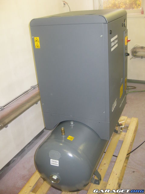

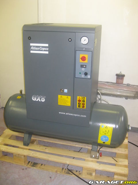

Nu har den nya kompressorn landat big_smile Någon som vill köpa den gamla som nu står ivägen? wink
https://www1.garaget.org/gallery/archive/104952/791321_n80ale.jpg
https://www1.garaget.org/gallery/archive/104952/791322_fkrlqd.jpg
https://www1.garaget.org/gallery/archive/104952/791323_bqaj7e.jpg

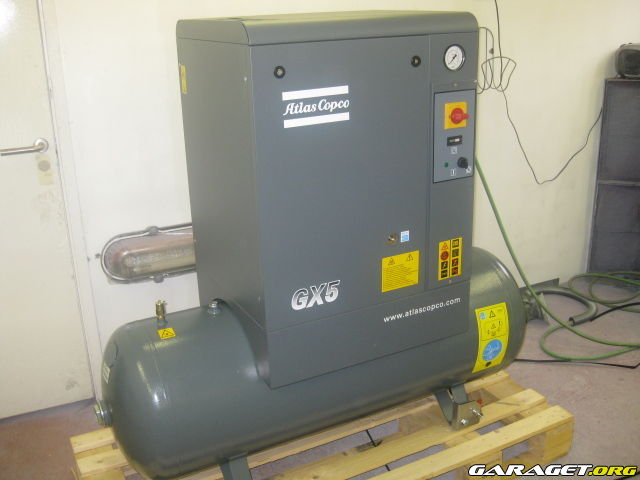

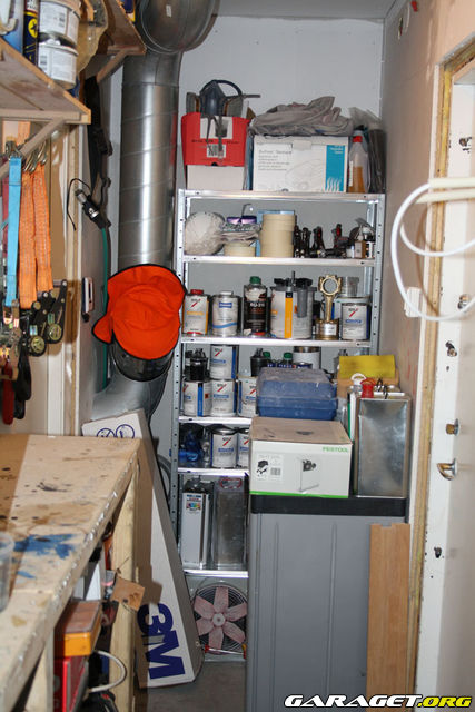

Phew! Då är kompressorn på plats och i drift. 174kg väger den wink Fick röja ut halva verktygs&färgrummet för att få in och bygga om arbetsbänken lite, men det var det värt. Den funkar skitbra!
https://www1.garaget.org/gallery/archive/104952/792790_x9md3b.jpg
https://www1.garaget.org/gallery/archive/104952/792791_p0josh.jpg
Testade att slipa lite på audi-fronten och slipmaskinen gick för fullt och kompressorn hade inga problem att hänga på tyst och fint (skruvkompressor som ger 600liter/min).

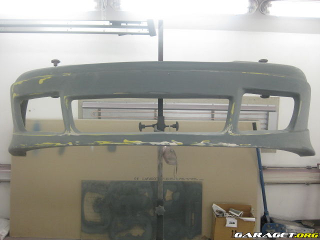

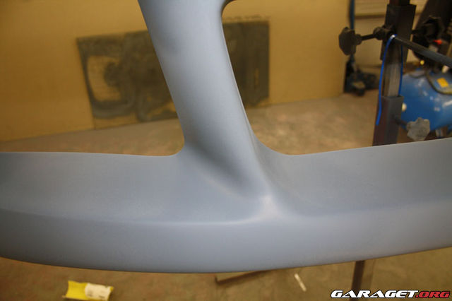

Då ligger det slipgrund på audifronten igen, men fan att det fortfarande ska finnas små jävla märken kvar som behöver finspacklas. The never ending story ...
Bilder kommer senare smile

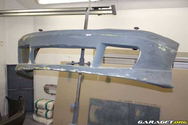

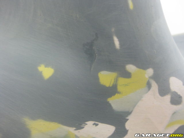

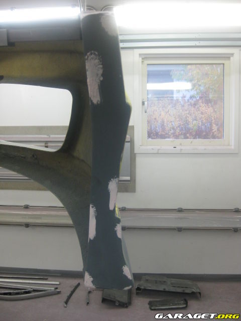

https://www1.garaget.org/gallery/archive/104952/794374_63dx0y.jpg
https://www1.garaget.org/gallery/archive/104952/794375_vxx8mt.jpg
https://www1.garaget.org/gallery/archive/104952/794376_su7s52.jpg

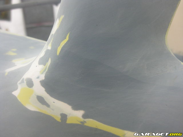

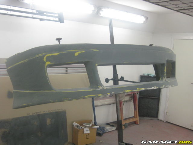

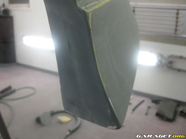

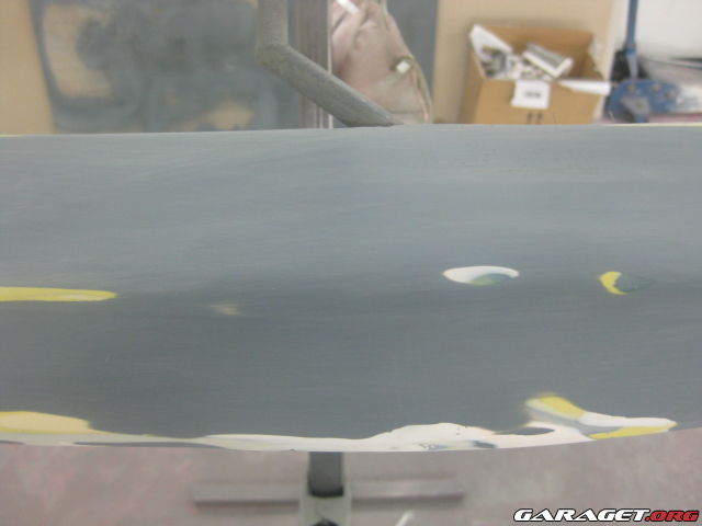

Hittade några sådana här jobbigheter. Lite finspackel på dem och ny slipgrund på dessa områden så ska fronten äntligen vara klar för lack.
https://www1.garaget.org/gallery/archive/104952/794378_k850sz.jpg
Ett av tre ställen som fronten var av på tidigare.
