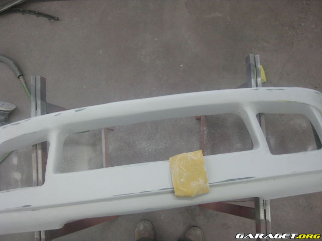

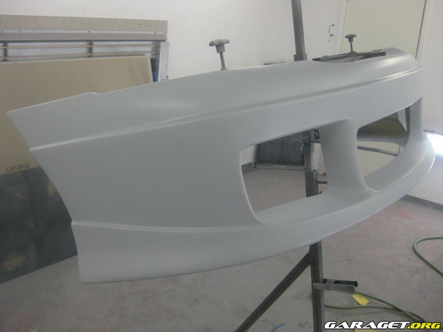

Detta SKA vara sista finspacklingen wink
https://www1.garaget.org/gallery/archive/104952/795871_7z23of.jpg
https://www1.garaget.org/gallery/archive/104952/795872_anfub2.jpg
1 858 Inlägg
4 november 2009
#128
Nu är finspacklet slipat och fronten är redo för mer slipgrund smile

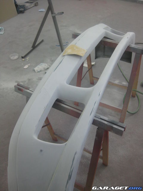

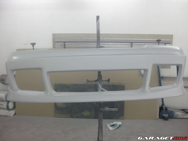

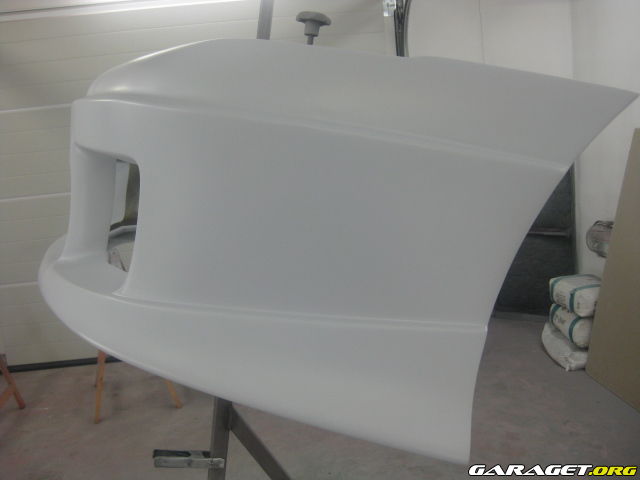

ÄNTLIGEN klar för lack. Nu ska den bara slipas med 800 papper big_smile Valde en ljus slipgrund på sista omgången nu för att verkligen se om det fanns porer eller någon skit kvar.

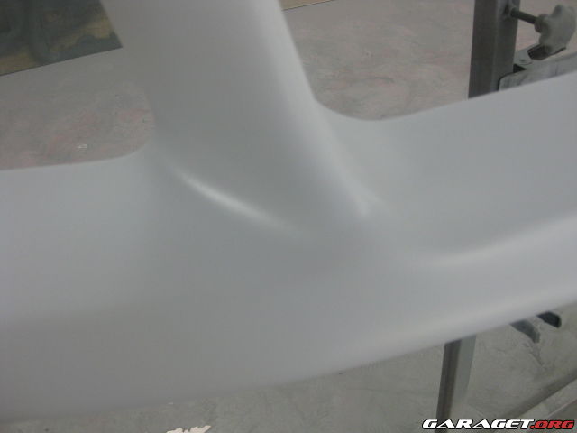

Slipa slipa slipa ... snart klar för lack big_smile
