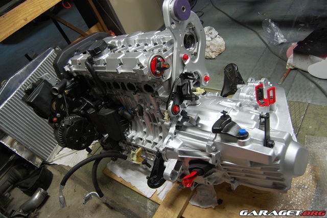

26 jan-
Tack för alla fina kommentarer, de är skit kul smile driver en lite mer frammåt!

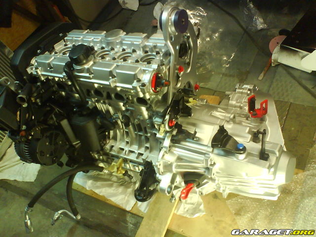

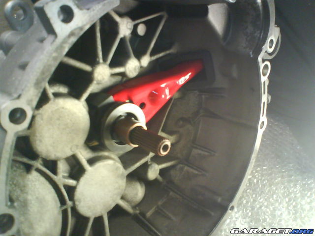

Idag hämtade farsan mig, tänkte ta en kopp kaffe i garaget men de slutade med att vi hängde dit lådan.

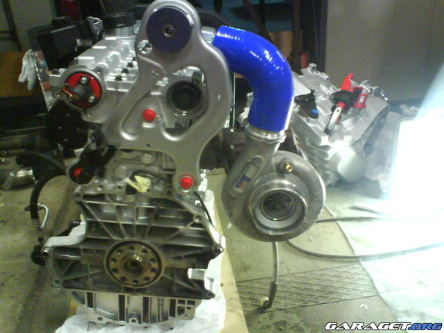

Gick hur bra som helst! Skit nöjd, tack för hjälpen!! Har även löst vattenkylningen på turbon med, blir skit bra! Nu ska grenröret slipas till lite, bakre motorfäste ska byggas. Olje retur från turbon ska byggas.
Sen ska maskinen tillbaka igen. Fick inte med mig D40in idag så ni får nöja er med mobil bilder ;D
https://www1.garaget.org/gallery/archive/47050/847138_0ebk0c.jpg
Nytt urtrampnings lager
https://www1.garaget.org/gallery/archive/47050/847141_mx1bhq.jpg
Lådan sitter på plats. draget och klart.
https://www1.garaget.org/gallery/archive/47050/847144_t2p1sw.jpg
/Patrik

Otroligt fint resultat! Skulle passa fint som fotomodell framför ett vitt skynke med mkt ljus smile

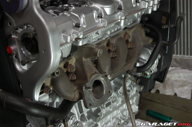

på den sista bilden ser det ut som du har orginal grenröret, vad är det som krävs för att den turbon ska passa på orginalgrenröret?

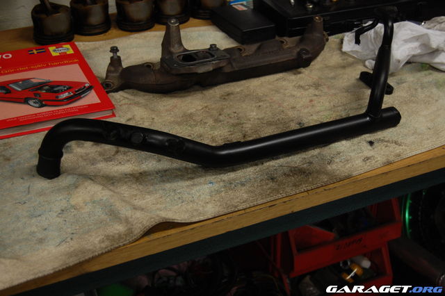

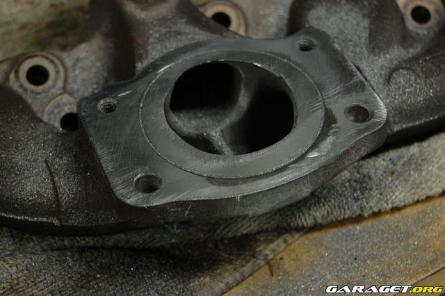

idag blev det garage en stund. Har gjort klart vattenröret med ny oring i pumpen osv smile
Grenröret är också typ klart. Satan va segt att fila. Farsan fick fila en stund han med. Blev bra!
https://www1.garaget.org/gallery/archive/47050/847766_2gy1if.jpg
Lite bättre bild på motor å låda smile
https://www1.garaget.org/gallery/archive/47050/847768_3a58hb.jpg
https://www1.garaget.org/gallery/archive/47050/847772_7njbu9.jpg
fila fila
https://www1.garaget.org/gallery/archive/47050/847778_2zlco7.jpg

grenröret ska inte ha nå färg då?? tongue

Nä de får vara som de är smile

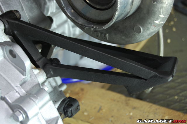

Idag blev motor fästet klart. Blev bra som fan, farsan är en jävel på att smida  smile
tack för hjälpen smile
https://www1.garaget.org/gallery/archive/47050/851038_jdrxl2.jpg

Varför måste du göra ett nytt motor fäste? smile
