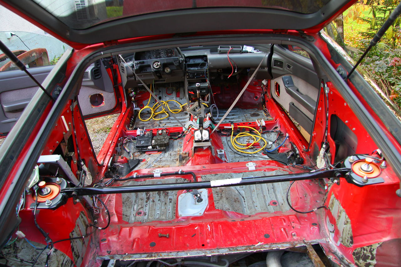

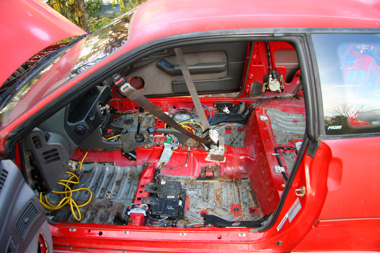

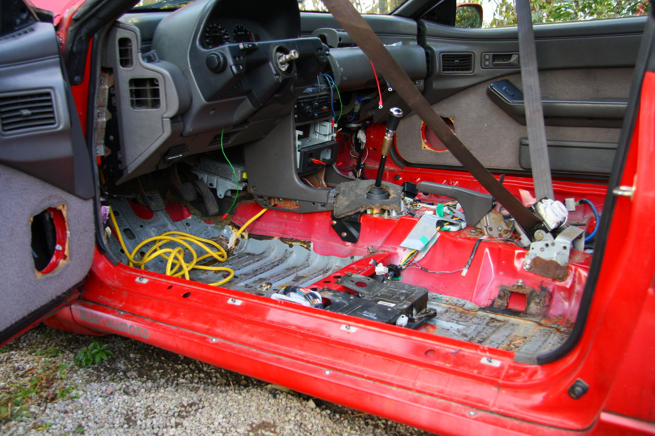

Lite nya bilder.
Brädan är tillbaka, omodifierad.
Det var ett helvete att få tillbaka allt på sin plats men nu är även brädan något lättad. Försvann kanske 3-4 kg. Monterade tillbaka motorerna till strålkastarna samt dörrsidorna.
Justerade fästena till fronten samt satte ett nät i sid-luftintaget.

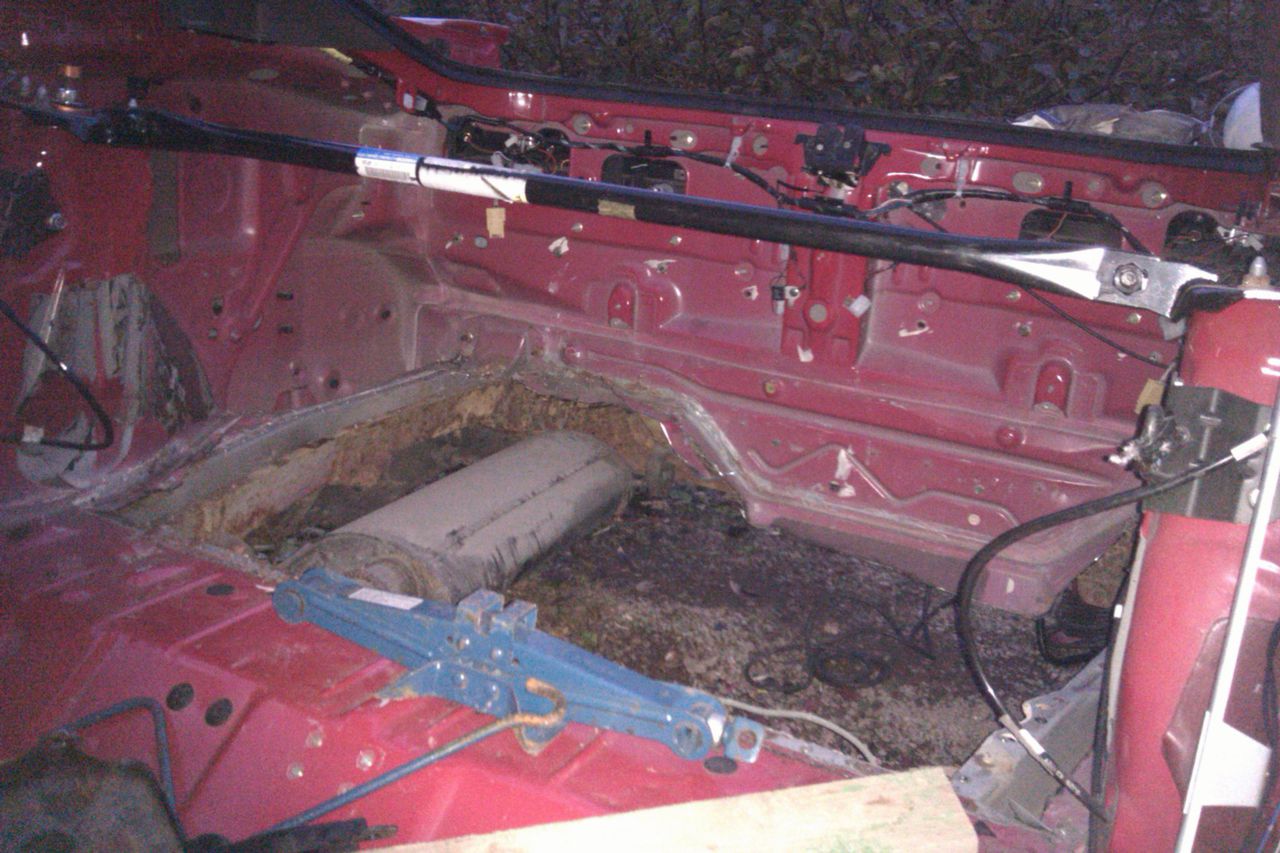

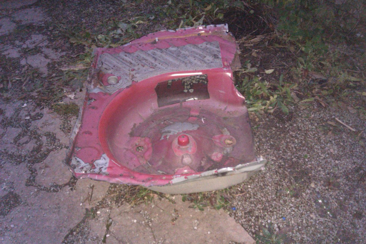

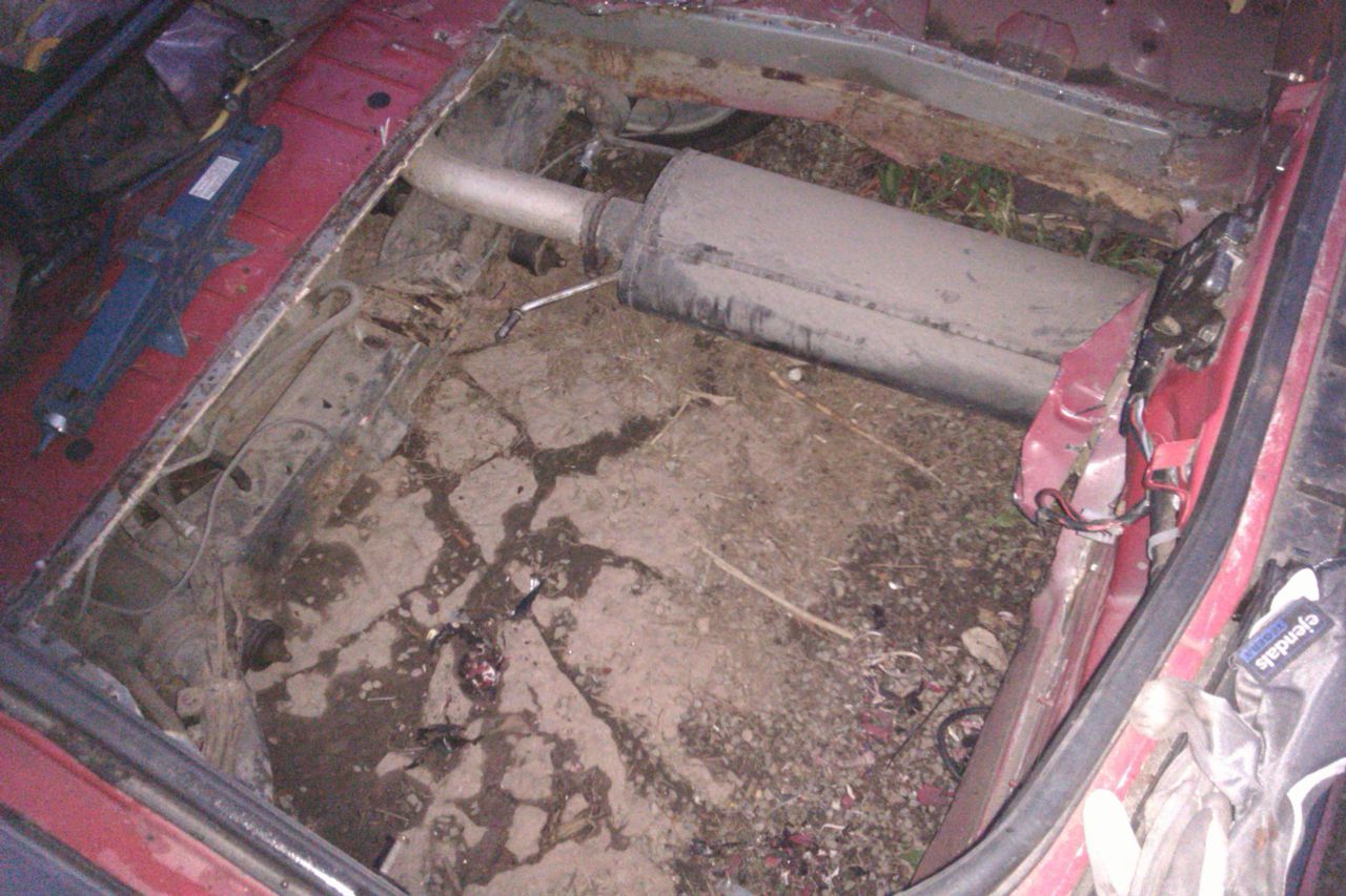

I lördags kom Sandra och hjälpte mig kapa bort baljan. Tyvärr tog kapskivan slut så jag fick låna en maskin på jobb och ta resten i går kväll.
Tanken var att ta ut baljan i ett stycke genom att borra bort punktsvetsarna. Kom tyvärr inte åt alla så vi fick kapa.
Men nu kommer man åt dom!
Nu eller snart kan jag påbörja bygget av nytt avgassystem också.
Blev bara tre dåliga mobilbilder i mörkret
