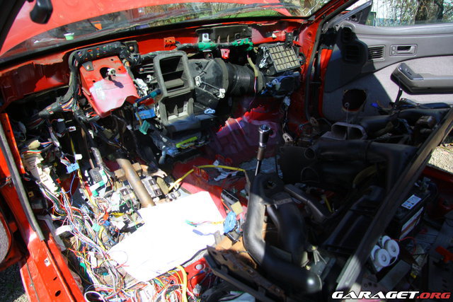

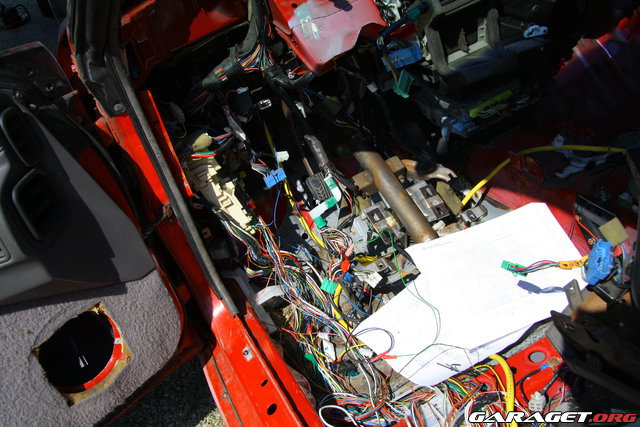

Hmm skumt elfel..
Elspeglarna fungerar. Pga att jag tog bort alla kablage till orginal stereon så försvann även matningen till speglarna. Men det var lätt löst.
Dock verkar problemet med dörrbrytarna vara värre.
Spårade dörrkontakt kablarna till ett kontaktstycke i säkringsboxen.
Det konstiga är att mäter jag på stiftet utan kontaktstycket i så har jag 12v. Sätter jag i kontakten igen och mäter på samma pin fast i kabelskon samt i kablen så har jag 0v !
Hur fan går detta ihop?
Det blev mörkt så jag fick packa ihopa men ska på det igen om några timmar.

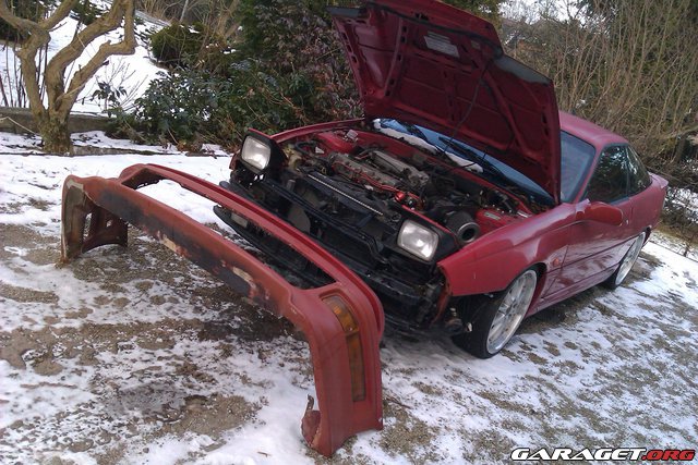

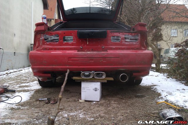

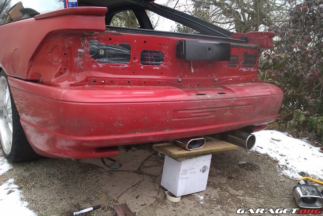

Dags för lite bilder.
Har kört fram proben ca 1 meter. Utan ratt och utan stol. Det var lite halvspännande :p
Anledningen är att jag behövde mer plats bakom bilen.
Demonterade stötis bak och baklamporna.
I dag fick jag lekt med vinkelslipen och kapat bort en bit plåt så mina nya pipor får plats.
Är lite osäker på om ajg ska använda denna modell eller den ajg tänkt från början (den som är ensam pipa på bild). Tycker dom ser bättre ut, mer diskreta.
Det är tänkt att det ska vara diskret i originalstuks anda.
Man ska tror att det är original men ändå ana att det inte är det.,

Tror det blir dom piporna som är på mitten bilden.
Dom är lite mer diskreta.
Japp 2.5 från turbon och bakåt med 2.5" race kat. Kommer bara att ha en dämpare sen. Ljudnivån lär itne bli mycket högre pga en del S-böjar som slår sönder ljudet.

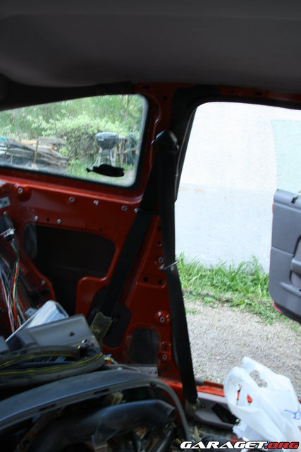

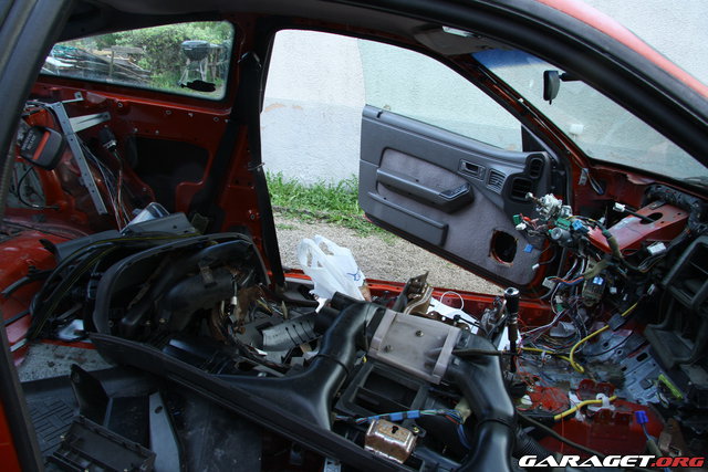

Däremot fick jag tag i kompletta vanliga bälten.
Skena, motor, mittbälte osv räknar jag att jag sparar ca 10 kg med vanliga manuella bälten.
Gick rätt smärtfritt att sätta i dom nya.
Passade även på att riva ut brädan igen för att se om där var nått i kabelväg som hoppat av men icke..
Så nu skiter jag i det. Det var bara förarsidans bälte samt innebelysningen som inte fungerar (med dörrstängarkontakten).

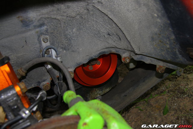

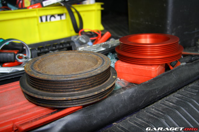

Har dock fått mitt remhjul ytbehandlat och monterade det i dag.
Insåg även att varför köpa dyra remmar av konkurrenter till ett av remföretagen vi handlar rem från på jobb?
Så numera köper jag mina multiremmar från Optibelt via jobb smile
"Powered by Optibelt".
