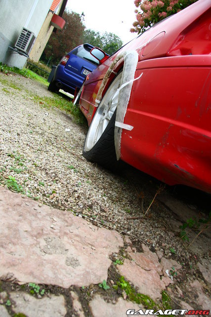

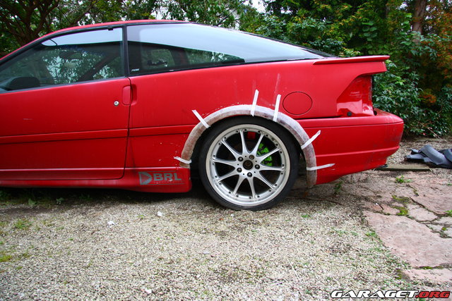

När jag var hos Jonas fick jag syn på en Golf GTI mk2 och en Jetta, med breddare...
Vet att Stickan behöver breddare så jag frågade Jonas om jag kunde ta dom.

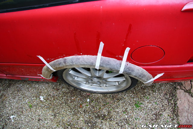

När jag kom hem så började jag spåna på om jag kunde använda dom på STn och/eller på Proben.
Efter lite test så beslöt jag mig för att gjuta av en av breddarna.
Den passar klockrent!

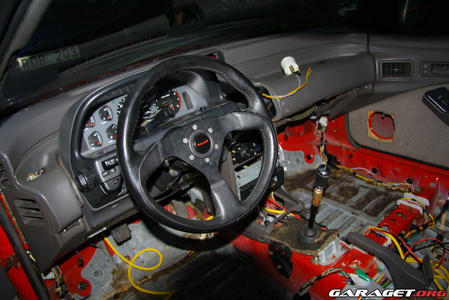

Hittade dessutom varför ihelvete mina skärmblinkers inte ville blinka.
Har haft lite rörigt i mitt liv den senaste tiden men efter att ha pratat lite med en polare så försvann det sista problemet och jag kunde tänka mycket klarare.
Då insåg jag att det kontaktstycket jag kopplar blinkersen på, där är ingen matning om jag kopplar US-blinkers!!
Så är kontakterna satta så att jag har US-blinkers så har jag inga skärmblinkers då det är ett "tillbehörs" kablage som Ford Europa har satt dit.
Ett problem som jag brottats med länge ! Trodde jag klippt nått när jag rensade kablarna så jag mätade å håll på.

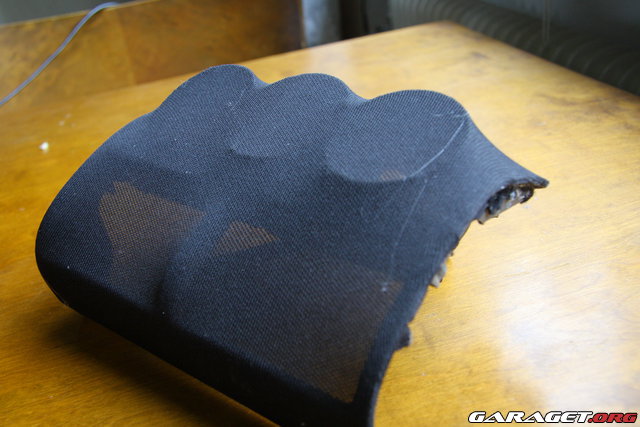

Fick plastat lite på den nya mätarhållaren.

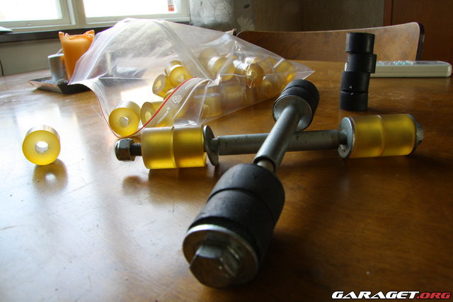

I går var jag även ute hos Cvetko som driver PC Svarvning i Malmö.
Han svarvade till nya fina bussningar åt mig.
Dom nya är i polyurethan hårdhet 90 Shore A.
Tänk vad man kan göra med lite kontakter. Materialet köpte jag från en av våra leverantörer på jobb smile
Nu ska bara hylsorna justeras och sen är det montering.

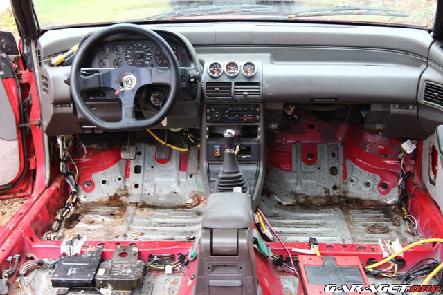

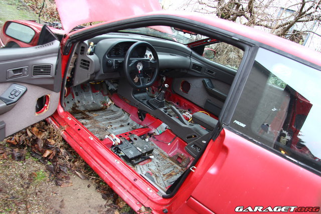

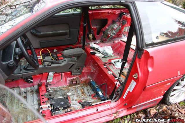

Såå nu har jag kommit igång lite igen iaf.
Skruvade ihopa en hel del för att försöka sälja bilen.
Intresset är extremt lågt, men det förväntade jag mig.
När jag började skruva ihopa bilen så blev jag mer och mer sugen på att få ihopa den för att köra.
Så jag började göra en liten checklista och ev. delar som behövs.

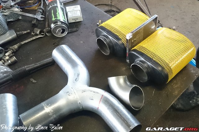

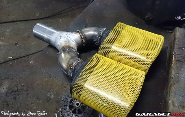

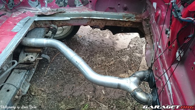

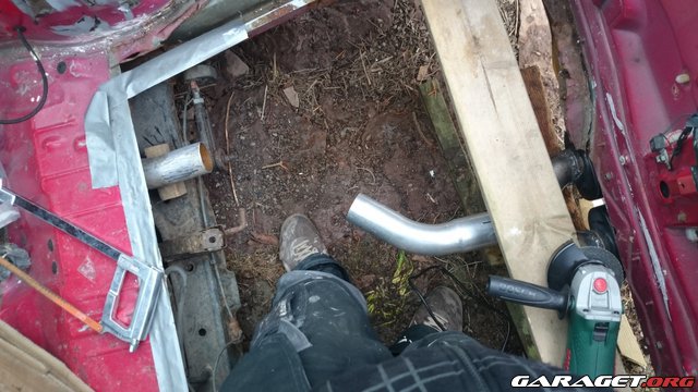

Fick även hjälp av Kristian i dag med att bygga avgassystem.
Svetsarna ska slipas ner och snyggas till lite och målas.
Nu kan jag iaf komma vidare.
Stort tack till Kristian för hjälpen!!!  Och han fick bygga något lite seriösare för en gångs skull wink

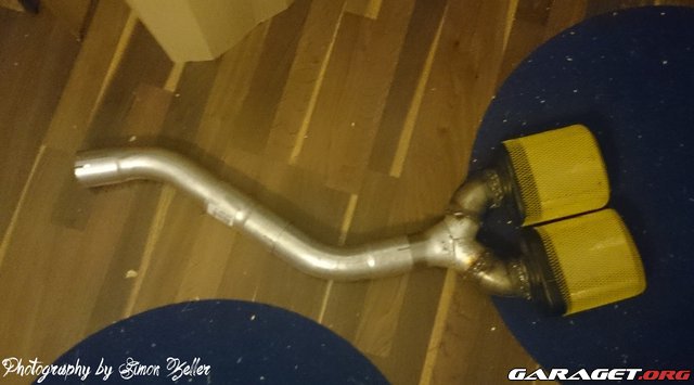

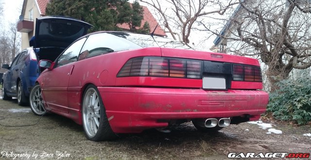

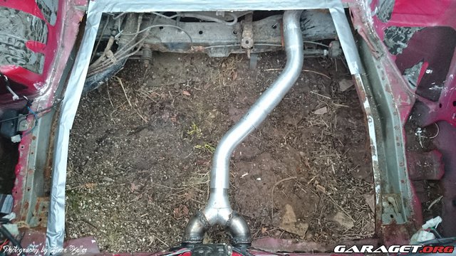

I dag har jag fått lite gjort på bilen.
Provmonterade mitt avgassystem och kapade lite big_smile

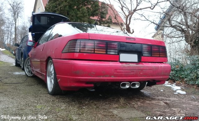

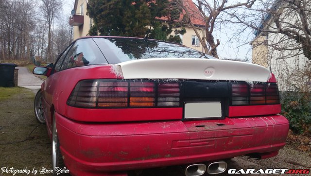

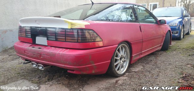

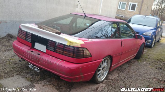

Fick inte så mycket gjort i helgen.
Hjälpte en polare i hans verkstad (eller ovanpå). Lika barn leka bäst på ett blåsigt tak på Elisedal :p Det förklarar nog det mesta...

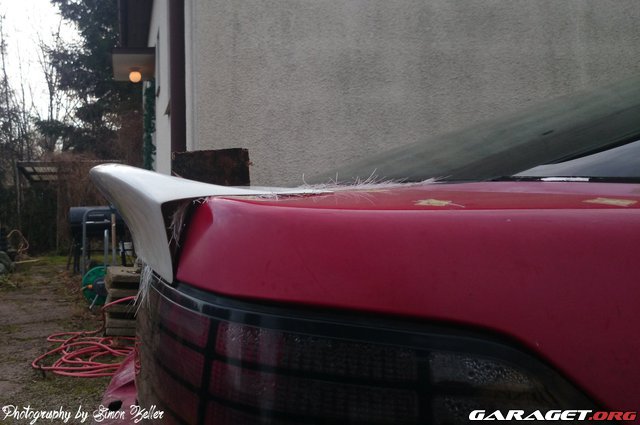

Jag fick iaf hem min vinge efter långt om länge. 4 veckor.. utöver dom 2 veckorna som först sades..
Men men, nu e den hemma iaf. Och snart sätter jag kapen i den big_smile
https://www1.garaget.org/gallery/images/8/7977/7977-d9a43b5184a783fce0a63035cecab191.jpg
https://www1.garaget.org/gallery/images/8/7977/7977-a4e567ce14ecf251d38156b7770947d2.jpg
https://www1.garaget.org/gallery/images/8/7977/7977-9972502f814c1475581713b0453d4927.jpg
https://www1.garaget.org/gallery/images/8/7977/7977-bb94b6a7408355b148c8b9592e0889a2.jpg
Får hela tiden "frågan": skulle inte du sälja den där??
Jo, den ligger ute till försäljning, men intresset är väldigt lågt. (Förutom dom vanliga idioterna som inte har något liv utan måste kommentera folks annonser...)
Kan lika gärna bygga lite smått på bilen så den är närmare ett körbart skick. Brukar vara lättare att sälja en hel bil..
Har även startat upp han med det nya avgaset. Kan nog behöva en dämpare till...
